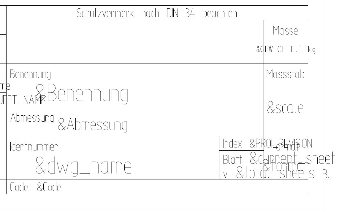

Guten Morgen,
in der Anpassung vorhandener Zeichnungsrahmen muss ich Ansätze verschieben
und Schriftarten ändern (in Höhe und Breite).
Es gelingt mir einfach nicht, direkt in diese Zeichenkette vorzudringen -
unendliches Klicken bzw. aus Liste wählen ...
In den *.frm habe ich neue Symbole (Firmenkopf etc.) einbringen können, nur
eben die Positionen kann ich nicht angreifen.
Nebenstehend bspw. &dwg_name möchte ich weiter links und schmaler.

die Schriftgröße kannst Du so ändern:
Zelle bzw. Einzeltext markieren (anklicken), RMT -> Eigenschaften -> Textstil -> Breitenfaktor/Höhe

.. Vielen Dank, ja, so bin ich rangekommen.
Beschwerlich ist hier die Unerreichbarkeit des jeweiligen Elements,
und dann, habe ich das richtige Element angeklickt, kann ich es bei Fehler rückgängig machen?
Soviele Anpassungen, und Pfadangaben nicht zu vernachlässigen.. das schafft einen ;-)
