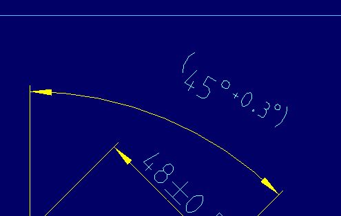

Hallo allerseits.
Ich habe in einer Zeichnung ein Maße Winkelbemaßung erzeugt und ihr eine Plus-Toleranz hinzugefügt.
Bis dahin ist die Darstellung auch ok.
Nun möchte ich dieses Maß aber als Referenzmaß, also mit Klammern darstellen.
Ich gebe also die Klammern vor und nach dem Bemaßungstext ein. Aber in der Zeichnung schreibt er die Klammern fast eine Zeile höher als die Maßzahl. (siehe Bild)
Wenn ich die Toleranz wegnehme stimmt die Darstellung.
Aber ich brauche eben Toleranz und Klammern.
Kann man das irgendwie einstellen?
Fällt jemandem etwas dazu ein? Hab im Forenarchiv nichts dazu gefunden.
Wäre euch echt dankbar!
   ... Elbstrandsitzer

...bei mir half tiefstellen der einzelnen Klammern:
@-(@#{1:@D}@-)@#
Grusz jfr

Danke!
Optisch hilft mir das erstmal für dieses eine Maß.
Gibt es vielleicht auch eine Einstellung, die man machen kann, damit man nicht bei jedem einzelnen Maß diese Formel eingeben muss?
Sowas wie "restlichen Bemaßungstext nicht automatisch hochstellen bei Angabe von Plus-Minus-Maßtoleranzen"...
   ... Elbstrandsitzer

Wenn nichts anderes hilft, einen Mapkey erstellen der dann die tiefgestellten Klammern vorne und hinten schreibt. Der da unten war in einer halben Minute erstellt. Voraussetzung ist, daß die Maßeigenschaften geöffnet sind (Maß anklicken #RMT #Eigenschaften (wenn das einer nicht kennen sollte (was ich mir nicht vorstellen kann (oder doch auch wieder)))).
mapkey dmk @MAPKEY_NAMEMass mit Klammer tief;\
mapkey(continued) @MAPKEY_LABELMass mit Klammer tief;\
mapkey(continued) ~ Select `mod_dim_asynch` `tab_main`1  `lay_dim_text`;\
mapkey(continued) ~ FocusIn `mod_dim_asynch` `inp_dim_prefix`;\
mapkey(continued) ~ Input `mod_dim_asynch` `inp_dim_prefix` `@-(@#`;\
mapkey(continued) ~ Update `mod_dim_asynch` `inp_dim_prefix` `@-(@#`;\
mapkey(continued) ~ FocusOut `mod_dim_asynch` `inp_dim_prefix`;\
mapkey(continued) ~ FocusIn `mod_dim_asynch` `inp_dim_postfix`;\
mapkey(continued) ~ Input `mod_dim_asynch` `inp_dim_postfix` `@-)@#`;\
mapkey(continued) ~ Update `mod_dim_asynch` `inp_dim_postfix` `@-)@#`;\
mapkey(continued) ~ FocusOut `mod_dim_asynch` `inp_dim_postfix`;\
mapkey(continued) ~ Activate `mod_dim_asynch` `psh_ok`;
Und zu guter Letzt das ganze auf ein Icon legen, siehe Bild...
