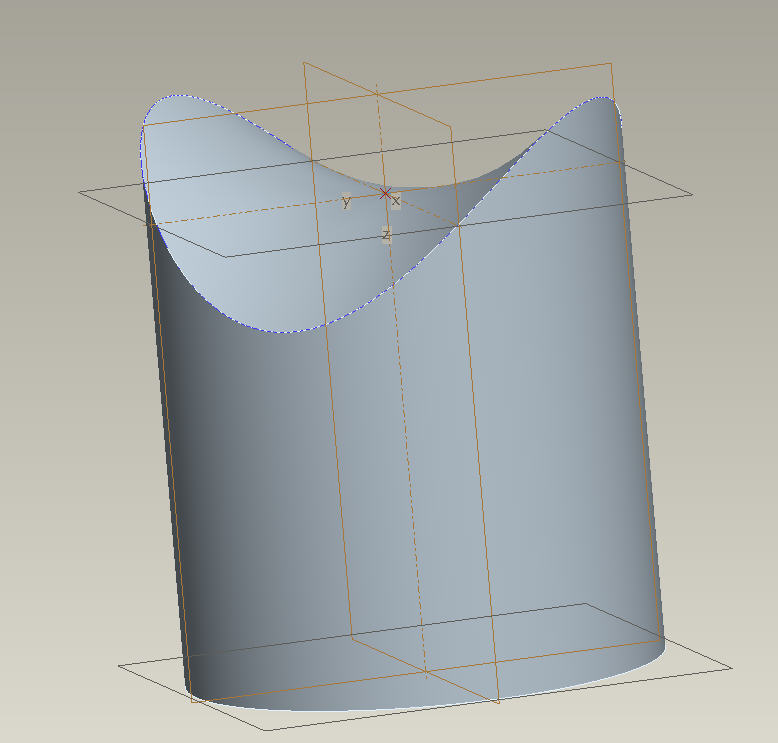

ich versuche einen Zylinder mit einer Sattelfläche als eine seiner Stirnflächen zu konstruieren... und scheitere bis jetzt kläglich.
Mein Problem ist, dass die Höhe z eines Punktes auf der Sattelfläche abhängig ist von zwei Parametern (Drehwinkel und Radius): Laufe ich bei konstantem Radius von 0° bis 360° Drehwinkel auf der Sattelfläche,  durchläuft z zwei Sinusschwingungen. Laufe ich bei konstantem Drehwinkel von der Zylinderachse bis zum Rand, nimmt die Amplitude der doppelten Sinusschwingung mit steigendem Radius sinusförmig zu (z.B. von sin(-90°)+1=0 zu sin(-60°)+1) .
Ich kann nun zwar eine Kurve erzeugen, die für einen bestimmten konstanten Drehwinkel die Oberfläche wiedergibt, oder eine geschlossene Kurve, die bei konstantem Radius die doppelte Sinusschwingung hat, aber wie erzeuge ich eine Fläche daraus? Ich habe schon versucht, aus der Radiuskurve mittels Drehen-KE eine Fläche zu erzeugen, was bis jetzt aber nicht funktioniert hat. Gibt es für das Drehen-KE einen Laufparameter, der dem Drehwinkel entspricht und den ich in die Formel für die Radiuskurve einbauen kann? Oder ist das der völlig falsche Ansatz? ProE ist ziemlich neu für mich.
Danke für die Hilfe und Grüße,

erstellt am: 18. Mai. 2009 20:22    Editieren oder löschen Sie diesen Beitrag!  <-- editieren / zitieren -->   Antwort mit Zitat in Fett Antwort mit kursivem Zitat    Unities abgeben: 1 Unity (wenig hilfreich, aber dennoch)2 Unities3 Unities4 Unities5 Unities6 Unities7 Unities8 Unities9 Unities10 Unities Nur für o.ricken 10 Unities + Antwort hilfreich
praegestempel.prt.1.txt
So auf Anhieb ist mir da auch nichts Richtiges eingefallen.
Möglicherweise ist so etwas über eine MathCad-Definition oder mit dem Style-Tool (ISDX oder so) zu erreichen, aber mit beidem habe ich noch nicht gearbeitet.
Vielleicht hilft ja der beiliegende pro/e-native Modellansatz (WF2) einen Weg zur Lösung zu finden.

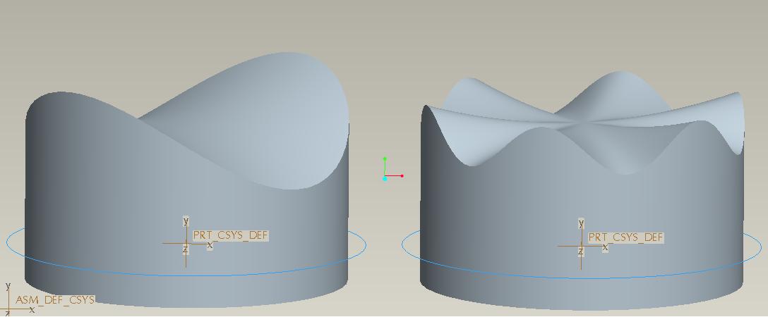

erstellt am: 19. Mai. 2009 01:57    Editieren oder löschen Sie diesen Beitrag!  <-- editieren / zitieren -->   Antwort mit Zitat in Fett Antwort mit kursivem Zitat    Unities abgeben: 1 Unity (wenig hilfreich, aber dennoch)2 Unities3 Unities4 Unities5 Unities6 Unities7 Unities8 Unities9 Unities10 Unities Nur für o.ricken 10 Unities + Antwort hilfreich
zylinder_parametrisch.prt.txt
Ich hatte etwas ähnliches vor ein paar Tagen probiert und bin kläglich gescheitert
Ich habe mich nocheinmal hingesetzt - und eine für mich ausreichende Lösung gefunden, vielleicht reicht sie für Deine Zwecke ja auch.
Ich bin genau andersherum vorgegangen, erst die radiusabhängige Funktion, dann die drehwinkelabhängige:

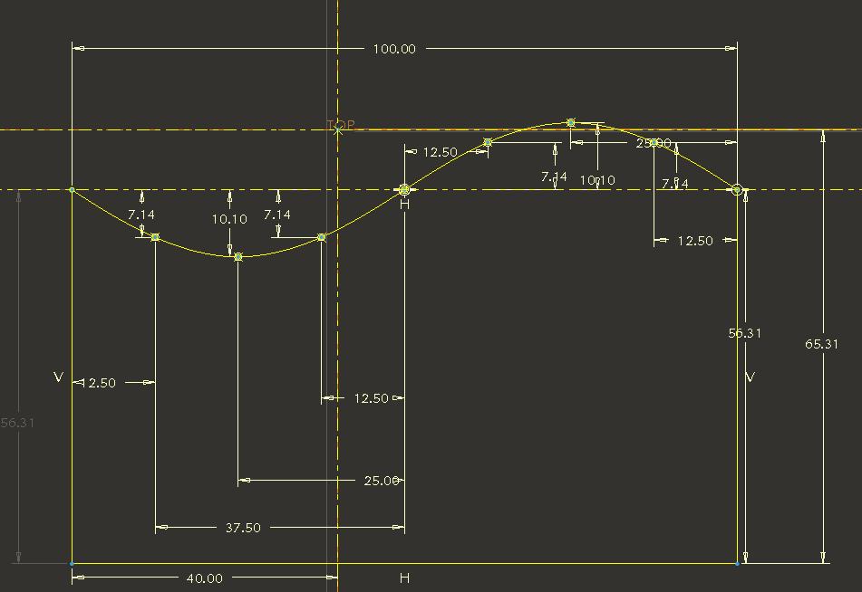

Ich habe einen Kreis als Leitkurve erstellt, dann ein Zug-Ke mit variablem Schnitt, in der Skizze habe ich die Beziehungen
amplitude=10*sin(trajpar*4*360)+10.1
//Das ist dann die drehwinkelabhängige Sinusfunktion,
// die +10.1 damit keine Nullänge entstehen kann, wenn man es genau haben will, kann man natürlich auch einen anderen Bezugspunkt wählen um dies zu vermeiden, ich bin erst seit zwei Wochen mit ProE unterwegs und diese Fehlerquelle war mir bisher nicht bekannt - und ich hatte nich mehr genug Kaffee um das zu ändern
amp90=amplitude*sin(90)
amp45=amplitude*sin(45)
erstellt, danach Punkte erstellt, denen ich die Koordinaten der radiusabhängigen Sinusfunktion zugewiesen habe, die y-Werte mit der amp45 bzw amp90 Beziehung.
Durch diese Punkte wurde ein Spline gelegt, der Schnitt noch geschlossen und schon hat man das gewünschte Ergebnis
- mit den Einschränkungen, dass der Spline nicht 100%ige Übereinstimmung hat (mehr Punkte berechnen) und man anscheinend immer ein Loch in der Achse haben muss, da sonst ein Fehler beim Regenerieren entsteht, das Loch kann aber beliebig klein gehalten oder durch ein anderes KE geschlossen werden.
Die radiusabhängige Funktion kannst Du also per "Hand" zuweisen und danach deren Amplitude per trajpar drehwinkelabhängig machen.
Ich hoffe, das genügt Deinen Ansprüchen...
Grüße Daniel

erstellt am: 19. Mai. 2009 13:21    Editieren oder löschen Sie diesen Beitrag!  <-- editieren / zitieren -->   Antwort mit Zitat in Fett Antwort mit kursivem Zitat    Unities abgeben: 1 Unity (wenig hilfreich, aber dennoch)2 Unities3 Unities4 Unities5 Unities6 Unities7 Unities8 Unities9 Unities10 Unities Nur für o.ricken 10 Unities + Antwort hilfreich
zylinder3.prt.txt
Kleiner Nachtrag:
Ich hab mal das Loch in der Mitte zugemacht und die radiusabhängige Funktion von sin(-90) bis sin(-60) laufen lassen, so wie du es beschrieben hattest.

erstellt am: 19. Mai. 2009 17:04    Editieren oder löschen Sie diesen Beitrag!  <-- editieren / zitieren -->   Antwort mit Zitat in Fett Antwort mit kursivem Zitat    Unities abgeben: 1 Unity (wenig hilfreich, aber dennoch)2 Unities3 Unities4 Unities5 Unities6 Unities7 Unities8 Unities9 Unities10 Unities
Perfekt! Vielen Dank, smada!
Genau das wollte ich haben. Da arbeite ich mich doch gleich mal durch :-)

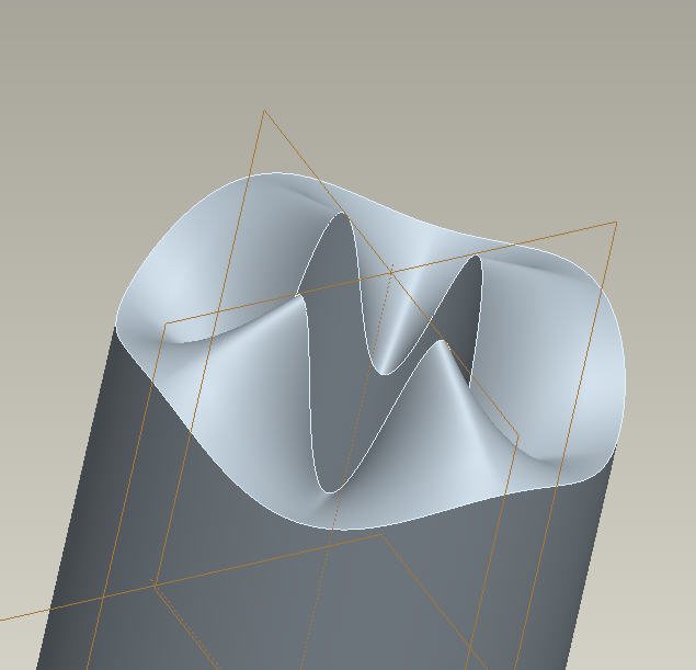

erstellt am: 19. Mai. 2009 17:41    Editieren oder löschen Sie diesen Beitrag!  <-- editieren / zitieren -->   Antwort mit Zitat in Fett Antwort mit kursivem Zitat    Unities abgeben: 1 Unity (wenig hilfreich, aber dennoch)2 Unities3 Unities4 Unities5 Unities6 Unities7 Unities8 Unities9 Unities10 Unities Nur für o.ricken 10 Unities + Antwort hilfreich
ich hab die sinusform mit "kurve aus gleichung" gemacht und dann berandugsverbund. ist alles recht sauber(stetig), aber ich kann ums verrecken keinen volumenkörper (zylinder)daraus machen.

Wyndorps
Beiträge: 4586
Registriert: 21.07.2005
erstellt am: 19. Mai. 2009 18:37    Editieren oder löschen Sie diesen Beitrag!  <-- editieren / zitieren -->   Antwort mit Zitat in Fett Antwort mit kursivem Zitat    Unities abgeben: 1 Unity (wenig hilfreich, aber dennoch)2 Unities3 Unities4 Unities5 Unities6 Unities7 Unities8 Unities9 Unities10 Unities Nur für o.ricken 10 Unities + Antwort hilfreich
Original erstellt von meixo:
...aber ich kann ums verrecken keinen volumenkörper (zylinder)daraus machen.
eine idee
Stell' halt das Modell mal hier rein (alles unterdrücken, speichern und Endung ".txt" anhängen).
Meine Glaskugel sagt mir, dass Du wahrscheinlich die Aussenflächen nicht vollständig verschmolzen hast.

erstellt am: 20. Mai. 2009 09:56    Editieren oder löschen Sie diesen Beitrag!  <-- editieren / zitieren -->   Antwort mit Zitat in Fett Antwort mit kursivem Zitat    Unities abgeben: 1 Unity (wenig hilfreich, aber dennoch)2 Unities3 Unities4 Unities5 Unities6 Unities7 Unities8 Unities9 Unities10 Unities Nur für o.ricken 10 Unities + Antwort hilfreich
sinunssattel.prt.txt
hallo nochmal!
anbei das teil. vielleicht hat jemand lust sich das mal anzugucken. wie gesagt ich krieg da einfach keinen volumenkörper draus.

Wyndorps
Beiträge: 4586
erstellt am: 20. Mai. 2009 14:16    Editieren oder löschen Sie diesen Beitrag!  <-- editieren / zitieren -->   Antwort mit Zitat in Fett Antwort mit kursivem Zitat    Unities abgeben: 1 Unity (wenig hilfreich, aber dennoch)2 Unities3 Unities4 Unities5 Unities6 Unities7 Unities8 Unities9 Unities10 Unities Nur für o.ricken 10 Unities + Antwort hilfreich
sinussattel_wy.prt.1.txt
... aber ich kann ums verrecken keinen volumenkörper (zylinder)daraus machen. ...
Wo war das pro/blem?
Lösung siehe anbei!
