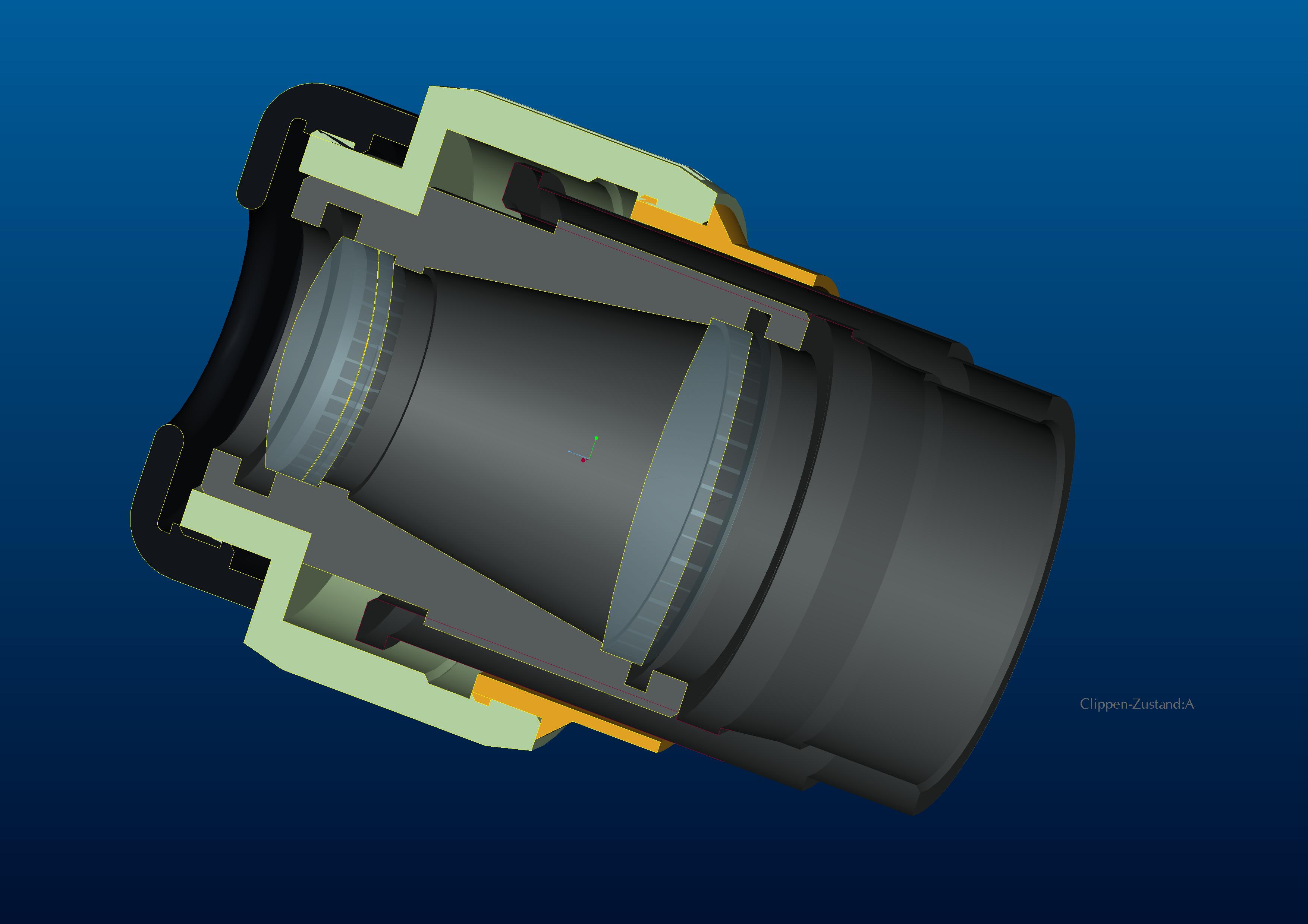

ganz kurze Frage. Ich habe mehrere rotationssymetrische Teile, die alle selbst Volumenmodelle sind und beim Schnitt in einer Ebene (z.B. überall VORDER) in der Einzelteilzeichnung die richtige Schraffur erhalten. Ich habe nun eine Unterbaugruppe mit ca. 5-8 solchen zusammengefügten Teilen. Wenn ich dort in der selben Ebene schneide, wird bei manchen nür die Hülle (ohne Wandstärke) angezeigt.
Folglich wird ein Schnitt in der Baugruppenzeichnung nicht richtig angezeigt (Schnitt zwar angewählt aber nicht dargestellt) und das Teil selbst gar nicht dargestellt. Ist das irgendeine Einstellung oder hat jemand ähnliche Erfahrungen gehabt?
Danke für eure Hilfe!

Das gleiche, wenn ich im XP64 die M110 benutze ...
der Anhang ist ein JPG

Sie sind sicher, dass es sich in ihren geschnittenen Teilen um Volumen handelt?
mfg HP
erstellt am: 13. Mai. 2009 10:26    Editieren oder löschen Sie diesen Beitrag!  <-- editieren / zitieren -->   Antwort mit Zitat in Fett Antwort mit kursivem Zitat
gibt es bei der Baugruppe Durchdringungen?
Ähnliche Effekte hatte ich schon bei Radien welche nicht ganz sauber waren (min. Flächen....).
Offensichtlich ja!
Pro_Bleme gibts oft auch wegen Gewinde(-Kosmetik)

Ja es gibt Durchdringungen, weil sich auf den Teilen Gewinde befinden. Ich habe zu dem festgestellt, dass in der übergeordneten Baugruppe die Teile wieder korrekt angezigt werden.
Allerdings versteh ich die Logik dahinter nicht.

ich kenne das Verhalten aus früheren Versionen. Damals lag es daran, dass der Querschnitt erzeugt wurde bevor alle Komponenten eingebaut wurden und es dann wohl Probleme mit der Regenerationsreihenfolge gab. Die Komponenten, die nachher eingebaut wurden, wurden dann nur als Hülle angezeigt.
Geholfen hat dabei immer, dass man für die Schnitte separate Ebenen erzeugt hat (auch wenn sie mit vorhandenen Ebenen zusammenfallen), die man dann ans Ende des Modellbaums geschoben hat.
Wenn man dann eine Komponente in die Baugruppe eingefügt hat, hat man einfach wieder die Ebenen ans Ende geschoben und der Schnitt war wieder in Ordnung.
Vielleicht hilft das bei dir auch.

Kann oben beschriebenes Verhalten für die WF2 M230 bestätigen. Ebenso bestätige den Lösungsvorschlag als die Lösung.

vielen Dank. ich werde mir das morgen mal vornehmen und den Aufbau erneuer. U's sind bereits vergeben.
