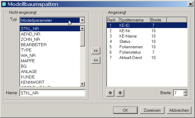

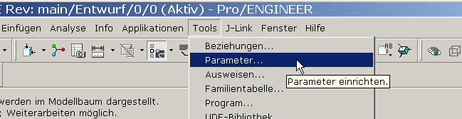

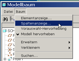

als ich vor langer Zeit ein ProE Praktikum absolviert hatte, habe ich es gesehen.  Im Modellbaum waren Konstanten eingetragen, die etwa später in Beziehungen refernziert werden konnten.  Als man die Konstante geändert hatte, hat sich das Modell auch angepasst.  Weiss jemand, wie man solche Konstanten definiert/erstellt, die im Modellbaum auch erscheinen und später veränderbar sind??  (so etwa wie die Massenberechnung, oder eine Analyse, aber alles bevor man ein Modell erstellt)

Sie erzeugen sich die notwendigen Modellparameter (Konstanten) und können diese dann im Modellbaum anzeigen.
