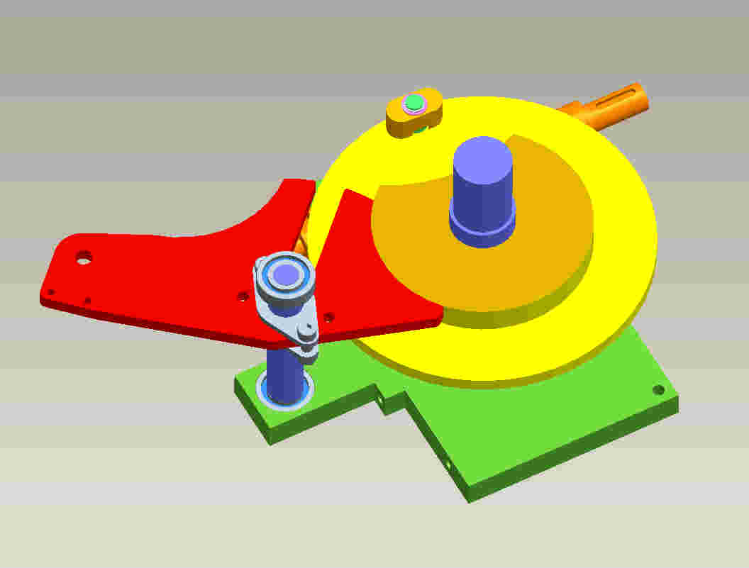

ich bin gerade bei dem Aufbau eines Malteserkreuzgetriebes (Schrittgetriebe) und hänge bei der Bewegungsanimation.
Das Sternrad (rot) soll sich solange bewegen, solange der orange/braune Kulissenstein eingreift (vgl Bild 1). Sobald der Kulissenstein durch weiterdrehen des Antriebsrades (gelb) nicht mehr in das Sternrad eingreift, soll dieses sich nicht weiterbewegen (vgl Bild 2). Beide bewegungen funktionieren soweit auch, aber nur, wenn ich jeweils unterschiedliche Sätze aktiviere. Gibt es eine Möglichkeit, Bediungen zu setzen, so dass ich defineren kann, dass sich das rote Sternrad zwischen Winkelstellung A und B des Antriebsrades bewegen soll und zwischen Winkelstellung B und C fest aritiert bleibt ohne dass ich die unterschiedlichen Sätze aktivieren muss?
Danke!
Steffen

Wie wärs mit unterschiedlichen Analysen, wo du je nach belieben Servomotoren auswählst? Da kannst du auch "Nullpositionsservomotoren" (also Servomotor mit "0" als Position) definieren usw.
Ansonsten könnte ich mehr sagen wenn ich das Modell hätte.
