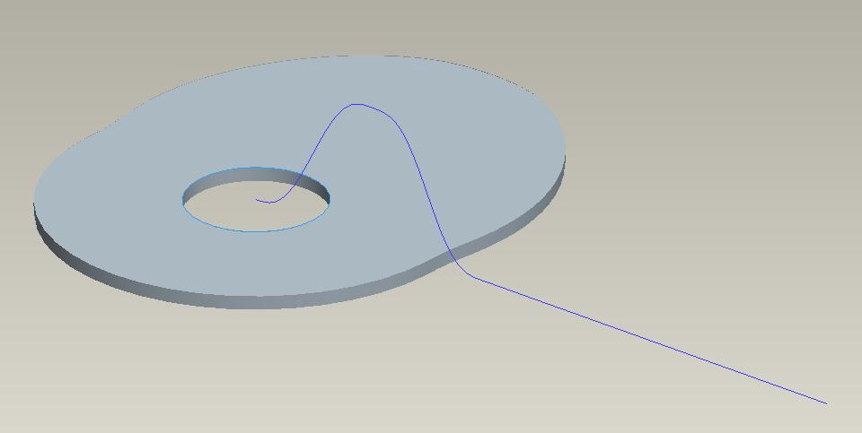

Hallo liebes Forum,
hier mal was für alle Spezialisten
Ich bin letztlich im Buch von Wolfgang Berg ("Pro/Engineer - Tipps und Techniken) auf die Funktion "evalgraph(...,trajpar)" gestoßen. Bei weiterer Recherche fand ich folgende Seite im Netz: http://www.proengineertips.com/part-design/tutorial-create-cam-profile-with-datum-graph-in-pro-e.html
Die Steuerung von Konturen mittels Graphen ist eine ganz tolle Sache, find ich. Allerdings wäre jetzt meine Frage ob ich solche Graphen auch mittels Gleichungen (z.B. Bewegungsgetzte) erzeugen kann? Bisher habe ich keine Möglichkeit dazu gefunden.
Meiner Meinung nach besteht hier nur die Möglichkeit sich mittels "Kurven aus Gleichung" einen Dummy-Graph zu erzeugen und diesen mittels Feldpunkt zu analysieren. Hier stellt sich für mich nur die Frage, ob ich die Gleichungen der Kurven von außen, also extern verändern kann (wie bei Parametern über Pro/Program)?
Ziel der ganzen Aktion soll z.B. eine Kurvenkontur sein, welche ich extern über Gleichungen beschreibe.
So, wer mag sich an der Diskussion beteiligen?
VG Semi

Hallo SemiSchweizer,
einen Graph über eine Gleichung zu erzeugen und dann mit diesem Graph einen (Bemaßung-) Wert zu steuern, ist unnötiger Aufwand.
Wenn der Graph über eine Gleichung beschrieben werden kann, kannst Du mit derselben Formel und der trajpar-Funktion direkt den gewünschten Wert steuern.
Viele Grüße,
Manuel

Original erstellt von semi-schweizer:
... ob ich solche Graphen auch mittels Gleichungen (z.B. Bewegungsgetzte) erzeugen kann? ...
Nicht dass ich wüsste.
Man kann allerdings in der Skizze (Graph) Beziehungen verwenden und damit schon ein ganzes Stück weit an so etwas herankommen.
Letzdlich wird jedoch die Geometrie durch das Skizzenelement bestimmt, d.h. eine Gerade bleibt eine Gerade, nur veränderbar in Länge, Lage und Winkel. Anlog bleibt ein anschließender Radius ein Radius und wird nicht zur Ellipse.
... Meiner Meinung nach besteht hier nur die Möglichkeit sich mittels "Kurven aus Gleichung" einen Dummy-Graph zu erzeugen und diesen mittels Feldpunkt zu analysieren.  ...
Hast Du das versucht, oder glaubst Du nur dass es so gehen könnte?
Meiner Ansicht nach ist dieser Weg nicht möglich, da ich bisher keine Referenziermöglichkeit der Skizze im Graph-KE auf vorhandene Geometrie oder Kurven gefunden (bzw. auch nicht gesucht) habe.
Die Skizze des Graph-KE ist völlig autark, ohne Skizzierebene, Skizzenreferenzen oder "Nutze-Kante"-Funktionalität.
... Ziel der ganzen Aktion soll z.B. eine Kurvenkontur sein, welche ich extern über Gleichungen beschreibe.  ...
Mathcad? (habe ich aber noch nicht)

@ Prof. Wyndorps,
zu 1) Also lag ich mit meiner Meinung nicht ganz falsch. Es besteht hier nur die Möglichkeit die Geometrie zu parametrisieren und so zu steuern.
zu 2) Ja, ich habe es schon versucht. Der Dummy-Graph ist dabei allerdings kein Graph, sondern ein einfacher Kurvenzug aus mehreren Kurven (aus Gleichungen). Mittels eines Feldpunktes kann man nun ein GraphEntity erzeugen, auf welches man sich in evalgraph() bezieht. Soweit so gut... Ich kann damit auch eine Kurvenscheibe erzeugen. Allerdings muss ich die Kurven immer manuell editieren, wenn ich ein anderes Bewegungsgesetz benutzen will  Interessant wäre es, wenn ich den Kurvenzügen z.B. Zeichenketten als Parameter übergeben könnte, welche meine Gleichungen enthalten.
@ manuki
Leider kann man wie es scheint den Graph nicht als Gleichung beschreiben, sondern nur Kurven. Wie ich jetzt allerdings eine Formel mit meiner trajpar-Funktion verknüpfe ist mir im Moment noch unklar

Hier einmal die Idee von manuki aufgegriffen:
Ich erzeuge mir also ein Zug-KE mit variablem Schnitt. Das zu variierende Maß beschreibe ich mit folgender Beziehung
sd3=10*trajpar^3-15*trajpar^4+6*trajpar^5 (Wohl das bekannteste Bewegungsgesetz für eine Rast-in-Rast Bewegung)
Das funktioniert nun auch sehr gut... Allerdings ist die Steuerung von Außen noch nicht gegeben.
Dazu wollte ich meine Gleichung einem Parameter zuweisen (als Zeichenkette) und diesen dann in meiner Beziehung verwenden. Leider scheint dies nicht zu funktionieren. Hat jemand eine Idee, wie ich den Inhalt eines Zeichenkettenparameters in einer Beziehung verwende?
Nochmal vielen Dank für die Antworten!!!
VG Semi

kurve.prt.2.txt
Da mir das Ziel der Arbeit nicht klar ist, habe ich ein wenig herumgeraten und -experimentiert.
Mein Ansatz:
Es ist egal, wann man ein Bewegungsgesetzt der Kurve zuweist. Soll es verwendet werden, muss es sowieso definiert werden. Also kann man es auch gleich beim Modellieren eingeben.
Daher finde ich es unsinnig, nach Lösungen zu suchen, das Modellierungsgesetzt von irgendwo her flexibel zu importieren.
Was mir wichtig wäre, ist, dass ich einfach per Knopfdruck auswählen kann, welches (bereits installierte) Modellierungsgesetz nun wirksam sein soll. Dabei müssen alle Folgeoperationen ohne Chaosfenster, unabhängig von dieser Auswahl aber unter Verwenden derselben funktionieren.
Im anhängenden Beispiel habe ich das einmal versucht umzusetzen:
a) Für die Simulation der Bewegunggesetzte habe ich 2 einfache Kurven (Kreis und Ellipse) verwendet. Hier kann man sich aber mathematisch austoben.
b) Dann habe ich einen kleinen Körper als Basiskörper so definiert, dass er in jedem Fall volständig innerhalb aller möglichen Kurvengeometrien liegt.
c) Von diesem Basiskörper wird eine Flächenhülle aus "Körperflächen" abkopiert.
d) Aus den Kurven aus a) modelliere ich als Beispiel 3 Kurvenscheibenmodelle (Kreis, Ellipse, Halbkreis+Halbellipse).
e) Nun wird das KE der kopierten Körperfläche hinter die Kurvenscheibenkörper gezogen.
f) die kopierte Körperfläche wird als Verbundvolumen zu einem neuen Kurvenscheibenkörper umgewandelt, der alle Geometireen gemeinsam enthält.
g) Durch Unterdrücken von jeweils 2 Kurvenscheibenkörpern aus d) ist das eindeutige und referenzierbare Ergebnis im Verbundvolumen definiert.
f) Das Unterdrücken der nicht benötigeten Kurvengeometrieen (Bewegungsgesetze) habe ich über Pro/Prgram abhängig von eine Parameter (typ=1,2,3) automatisiert.
Vielleicht liege ich mit meinem Ansatz völlig neben der Spur, aber ich fand es interessant ein derart flexibles Modell zu erzeugen.
Vielleicht hilft es auch im vorliegenden Fall.

Der Gedanke hinter dieser Aktion ist das Bewegungsdesign und anschließende dynamische Analyse.
Mittels anderer Software (Mathcad, Genesys, ...) würde ich meine gewünschte Übertragungsfunkion in verschiedene Bereiche zerlegen und dann mittels Bewegungsgesetze (davon gibt es eindeutig zu viele) beschreiben. Jetzt will ich eine Kurvenscheibe mit genau dieser Übertragungsfunktion erzeugen. Wichtig erscheint mir hier allerdings, das bei einer Änderung der Berechnung (durch z.B. Optimierungszyklen) die berechnete Kontur regeneriert wird.
Sicher besteht die Möglichkeit solche Kurven über .ibl Files zu erzeugen, allerdings kann ich hier nichts regenerieren  und genau das ist mein Anspruch...
