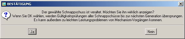

Wie bringt man ProE dazu die im Bild angefügte Meldung nicht jedesmal zu bringen, wenn man einen Snapshot laden möchte?
Wenn man jeweils Ja klickt, wird der Snapshot korrekt angezeigt - jeweils nach dem regenerieren vergisst ProE aber, dass es funktioniert und nervt mit der selben Fragen wieder.
Hat jemand eine Idee?

Probier mal mit dem gelbem Dreieck den Schnapschuss zu aktualisieren..

Wenn ich das mache, sind die jeweiligen Snapshots nicht mehr vorhanden. D.h. in der Liste sind sie noch, aber durch doppelklicken verändert sich nichts mehr.
Ich muss wieder aus dem Menü raus, die BG regenerieren und dann geht es wieder, nachdem ich die Meldung wegklicke.

Ich fürchte, Du musst die Snapshots neu machen.
Dazu kannst Du aber einfach die alten kopieren (Snapshot von Snapshot machen), die alten dann löschen und die neuen wenn gewünscht umbenennen.

Original erstellt von adga:
Hallo solmaz
So ist die Vorgehensweise!
Snapshots sind, wie der Name schon sagt, Momentaufnahmen. Wenn das Modell (Baugruppe) geändert wird, passt die Momentaufnahme nicht mehr zum Modell (siehe Meldung).
Entweder die Schnappschüsse mit Randbedingungen definieren und diese nach jeder Änderung des Modells
-deaktivieren
-aktivieren
und anschließen den Snapshot
-aktualisieren
oder
-Snapshot wählen
-Menü verlassen
-Regenerieren
-Snapshot aktualisieren
diese Aktionen sind für jeden einzelnen Snapshot separat durchzuführen.

Ja dann muss man sich wohl an die von Peddersen empfohlene Schritte halten.

Mit welchen WF's funktioniert die Vorgehensweise nach Peddersen?
Bei WF2 habe ich mich schon oft geärgert, dass die Snapshots bereits bei kleinsten Änderungen an Teilen veraltet sind, da die Teile nicht mehr an der richtigen Position sind.
Die Vorgehensweise mit den Randbedingungen kann ich leider nicht nachvollziehen. Die Teile sind trotz deaktivieren/aktivieren der Randbedingung am falschen Ort! Was mach ich falsch?
Logisch wäre doch sowieso, wenn die Verbindungspositonen gespeichert würden. Dies wäre für mich eine Rieeesen Verbesserung.

Wir arbeiten mir WF 4.0 m060, und da kann man die von Peddersen vorgeschlagene Schritte durchführen....zugegeben, ist es ärgerlich, wie sich die Snapshots bei kleinen Änderungen verhalten.
--> bin ganz auf deiner Seite, wenn es um die Verbesserungsidee geht.
