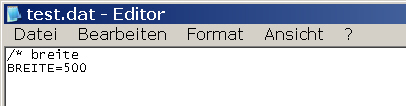

Folgende Auffälligkeit:
Ich habe in einem Modell *.PRT in Pro/Prog den INPUT:
INPUT
  BREITE NUMBER
END INPUT
In der Datei TEST.DAT steht:
/* breite
BREITE=500
Wenn ich das Modell mit * Regenerieren / Datei lesen * regeneriere und TEST.DAT angebe, erhalte ich folgende Fehlermeldung im Mitteilungsfenster:
# Ungültige Zeile 1 in der Eingabe-Datei D:\Pe\T\test.dat wird ignoriert. #
Offensichtlich wird /* nicht als Kommentarzeile interpretiert!
Wo liegt der mir verborgen bleibende Fehler?
mfg HP

test_upe_prt.zip
test_dat.txt
Das Modell (test_upe_prt.txt - txt durch prt ersetzen) un die Eingabedatei (test_dat.txt - txt durch dat ersetzen)
mfg HP

Mit WF4 funzt es auch bei uns ohne Fehlermeldung.
mfg HP
