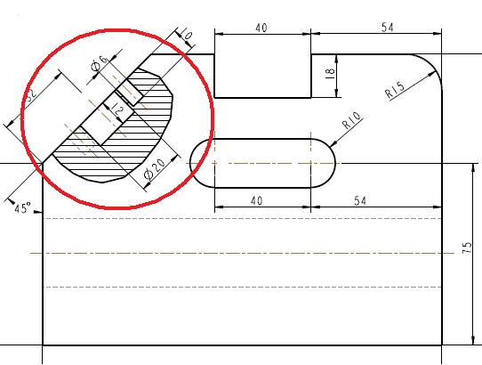

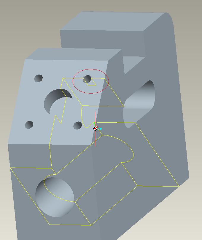

Hallo mitteinander,

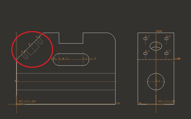

ich habe folgendes Problem, ich möchte auf nebenstehendem Bauteil einen gedrehten schnitt erzeugen so das die große bohrung und eine der kleinen auf der zeichnung als ausbruch dargestellt werden können....könnt ihr mir sagen wie das geht??
MFG
Xerox
[Diese Nachricht wurde von 1stXerox am 20. Apr. 2009 editiert.]

da musst du einen stufenschnitt erzeugen (im bauteil selbst). Über Ansichtsmanager - QSchnitt...

Ja das hab ich auch versucht, hat aber nicht funktioniert....kannst du mir eine step by step anleitung geben? Ich habs auf zwei varianten versucht erst den Querschnitt im Bauteil festgelegt und dann versucht daraus einen lokalen schnitt zu machen....nicht geklappt....dann hab ich den querschnitt direkt in der 2d zeichnung erstellen hat auch nicht geklappt im ausbruch zeigt er immer nur die große Bohrung.

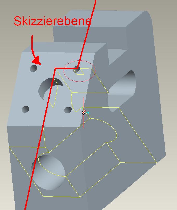

Guten Morgen
ich würd es wie folgt versuchen.
-Ebene auf die Fläche legen auf der die Bohrungen liegen
-im prt gehst du in den Ansichtsmanager und erzeugst einen neuen Schnitt
-Wichtig ist das du den Stufenschnitt auswählst
-Beidseitig beschneiden lassen
-Skizziere den Schnittverlauf auf die neue Ebene. Der Schnittverlauf geht durch die obere kleine bohrung dann durch die große Bohrung und weiter unten wieder durch die kleine Bohrung. Schnittlinien nur Vertikal oder Horizontal verlaufen lassen und oben so wie unten  über die Konturen des parts weit überstehen lassen
und dann fertig klicken.
Sollte so funktionieren.
Falls nicht dann muss ich das ganze einmal selbst durch klicken.
Gruß Johannes

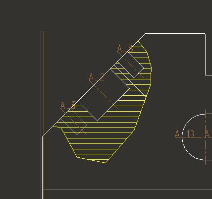

Ich hab das jetzt mal ausgiebig so versucht wir ihr mir das erklärt habt....ich kriegs nicht hin....auf dem bild seht ihr was ich geschafft hab. Aber das was sich in dem roten kreis befindet ist noch falsch. Ich krieg das aber nicht anders hin, er gibt mir immer die Meldung "Querschnitt konnte nicht erzeugt werden"

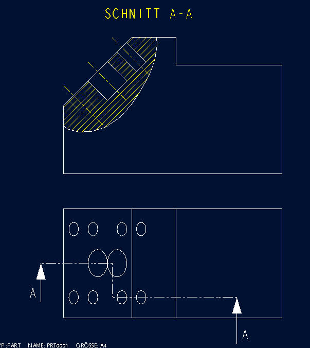

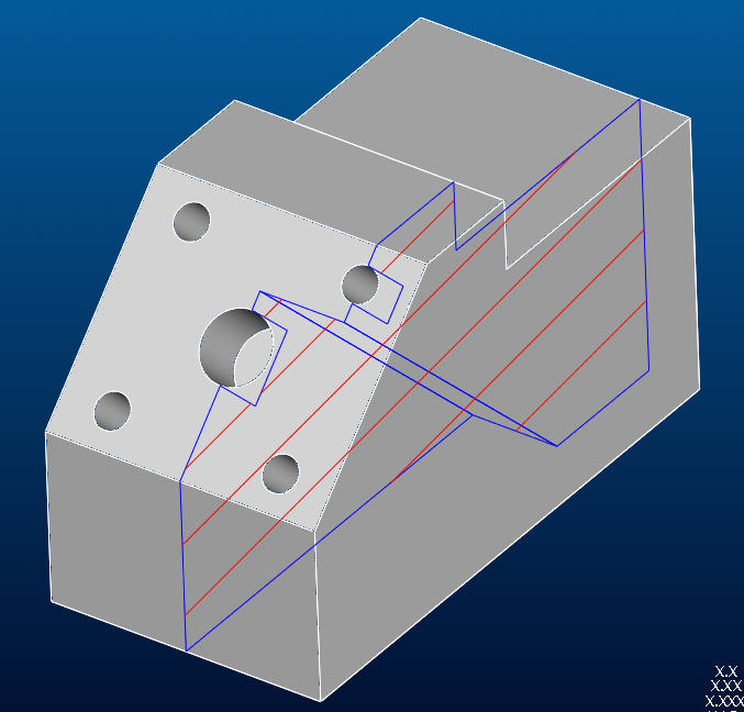

Ich hätte den schnitt so geführt(siehe Bild) und dann später einen lokalen schnitt von der seitenansicht durchzuführen
falls es nicht das gewünschte ergebnis bring bin ich auch überfragt und es muss sich noch mal wer anders dazu äußern

du musst die linien die den Schnitt definieren über das komplette teil laufen lassen. im zweifelsfall immer total lang...

du musst die linien immer durch die komplette Bohrunglaufen lassen sonst wird die nur zu hälfte geschnitten
siehe Skizze von mir!!
Bitte um rückmeldung

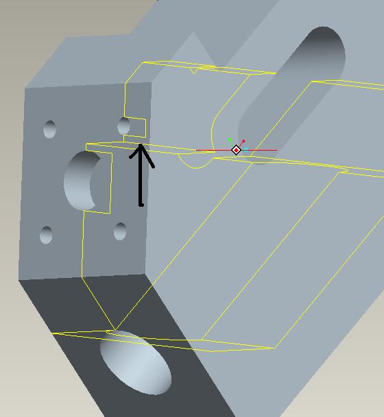

So leute VIELEN DANK...es hat funktioniert....das einzige was jetzt noch nicht hundertprozentig stimmt ist diese eine kante die eigentlich nicht sichtbar sein sollte...was mit aber doch einleuchtet warum ProE diese darstellt...sollte jemandem dazu noch was einfallen wäre ich nicht böse
Nochmals Danke für die schnelle und kompetente hilfe.

für die Kante gibt es nur eine Erklärung:
IST SO!!!! Das ist halt ProE!!! Brutal ehrlich!!
Würde diese Kante fehlen wäre es ein fehler. Betrachte den Schnittverlauf.
Aber das muss man den Leuten vom Zeichenbrett erst erklären :-)))
Freut mich das wir dir weiterhelfen konnten.

Ich sag ja mir ist schon klar das die da sein muss...ich hab aber ganz oben in meinem ersten post eine abgeleitete Zeichnung und da ist die kannte nicht drauf...also entweder wurde da anderweitig getrickst oder es gibt eine möglichkeit dies zu umgehen....

eine Möglichkeit damit die Kante verschwindet:
Vebindungslinie im Schnitt leicht schraeg stellen und Kanten verrunden.
Sichtkanten keine in ZNG darstellungen.
3D schnitt stirbt, aber die ZNG machts.

Hex Xeorox,
die Kante kommt zustande da dein Schnitt falsch definiert ist.
Du musst den Schnitt genau so legen wie Meixo es anhand des Beispiel gezeigt hat.
Hier nochmals die Darstellung des Schnitt mit Zeichnungsausbruch.
