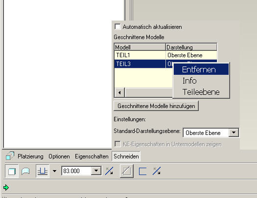

Zwei Möglichkeiten:
1. normaler Querschnitt mit Schraffur und Editieren der Schraffur genau wie in der Zeichnug
2. Baugruppenmaterialschnitt:
Im Profil- bzw. Drehen-KE als MatSchnitt kann man bei Anwendung in der BG den Register "Schneiden" öffnen und Komponenten aus dem Materialschnitt ausschließen.

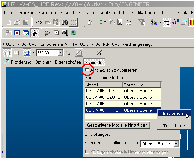

Indem sie unter *Schneiden* in ihrem Baugruppenmaterialschnitt die nicht geschnittene Komonente entfernen!
Automatisch aktualisieren muss deaktiviert sein.

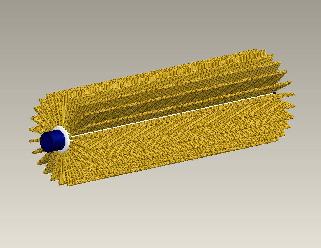

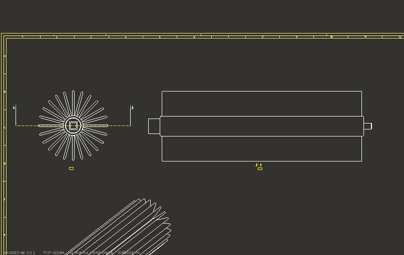

Ich habe eine Walzenbürste modelliert mit einer Welle mit vereinfacht aufgesetzten Bürsten im Umfang. Jetzt möchte ich die Wellenden als Schnitt zeigen, um die Lagerungen und den Antrieb zu verdeutlichen. Dazu habe ich zwei Möglichkeiten: Entweder mache ich jeweils Ausbrüche an den Wellenenden oder ich mache einen Gesamtschnitt über die ganze Welle und schließe die Komponenten aus, die ich nicht schneiden möchte. Dazu gehört die Welle mit Bürsten. Jedoch werden mir die Bürsten im Vordergrund, die vom Querschnitt nicht erfasst sind, nicht angezeigt im 2D, da ich sie als Schraffur nicht auswählen kann und somit vom Schnitt nicht ausschließen kann. Kann man nun diese Bürsten einblenden lassen?
Edit:
In den Bildern ist nur die Bürstenwelle dargestellt. Wobei alle Komponenten vom Schnitt ausgeschlossen sind. Es sollen später halt nur die Lager usw. geschnitten werden.

Nach der Schnittmanipulation musst Du
#Ansicht
#aktualisieren
Gruß Frank
