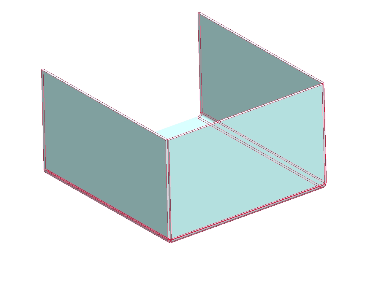

Hallo mal wieder,
nachdem ich mich jetzt mal wieder über mein ProE ärgere, möchte ich euch noch etwas fragen. Vielleicht gibt es ja eine Lösung.
Seit einiger Zeit (WF3?) kann man eine Flanschlasche über einige Kanten ziehen und das Ergebnis sieht sogar fast so aus, dass man es fertigen kann. Das ist schön! ProE macht die Ecken scheinbar mit einem eigenen Laschentyp zu. Wenn ich jetzt über die gesamte Länge einer Seite der Flanschlasche (siehe Bild) eine weitere Lasche anbrigen möchte, wird eben nur der Bereich der ursprünglichen Lasche als Ansatzkante akzeptiert. (Kann noch einer folgen?)
Wie stelle ich es aber nun an, wenn ich wirklich über die gesamte Länge eine Lasche haben möchte? Weiß das jemand? Geht das in der WF4,5,6,...?
Danke und schöne Ostern an Alle!

Kann den Fehler in WF4 nicht nachvollziehen, wobei ich mich in der WF3 noch dunkel an solche Probleme erinnern kann.
Kannst Du das Teil mal einstellen?

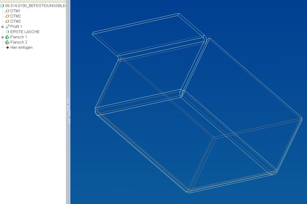

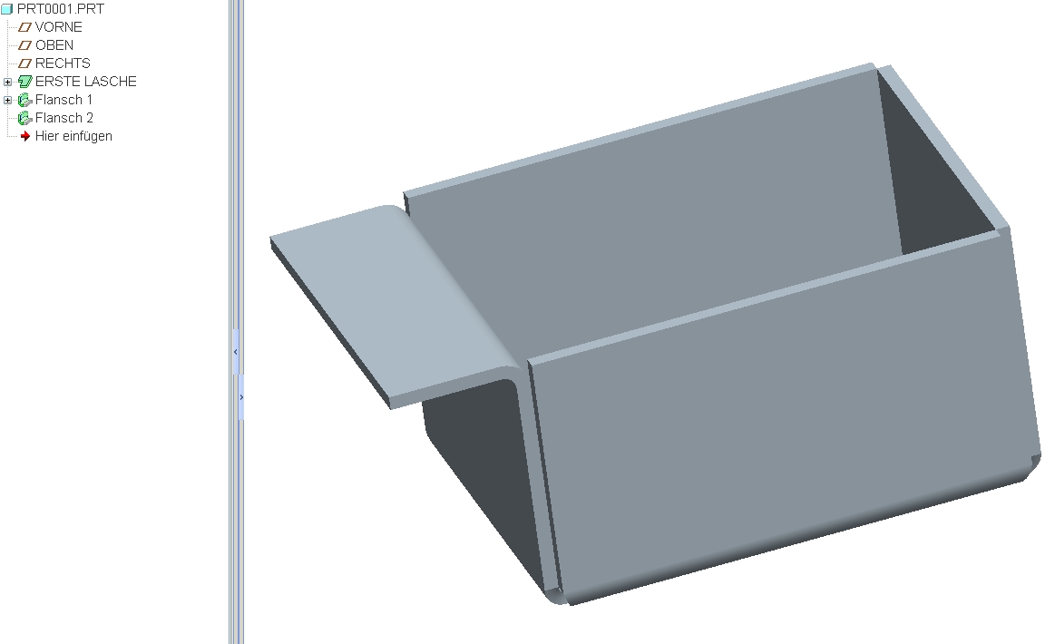

Das könnte jetzt an der Vorgehensweise liegen. Wie ich das sehen, hast du mit einem Volumenmodell angefangen? Ich habe mit einer flachen Lasche angefangen, da in unseren (Blech-)Startteilen jede Menge Beziehungen und Parameter drin sind.

Original erstellt von Falko:
Richtig, und deshalb wollte ich dass Du das Teil einstellst (sonst kann ich auch nur raten wie Du das Teil erstellt hast).
Funktioniert aber mit einer flachen Lasche genauso, wird also vermutlich an Deiner Version liegen.

x2200-251-012.prt.txt
Mea culpa!

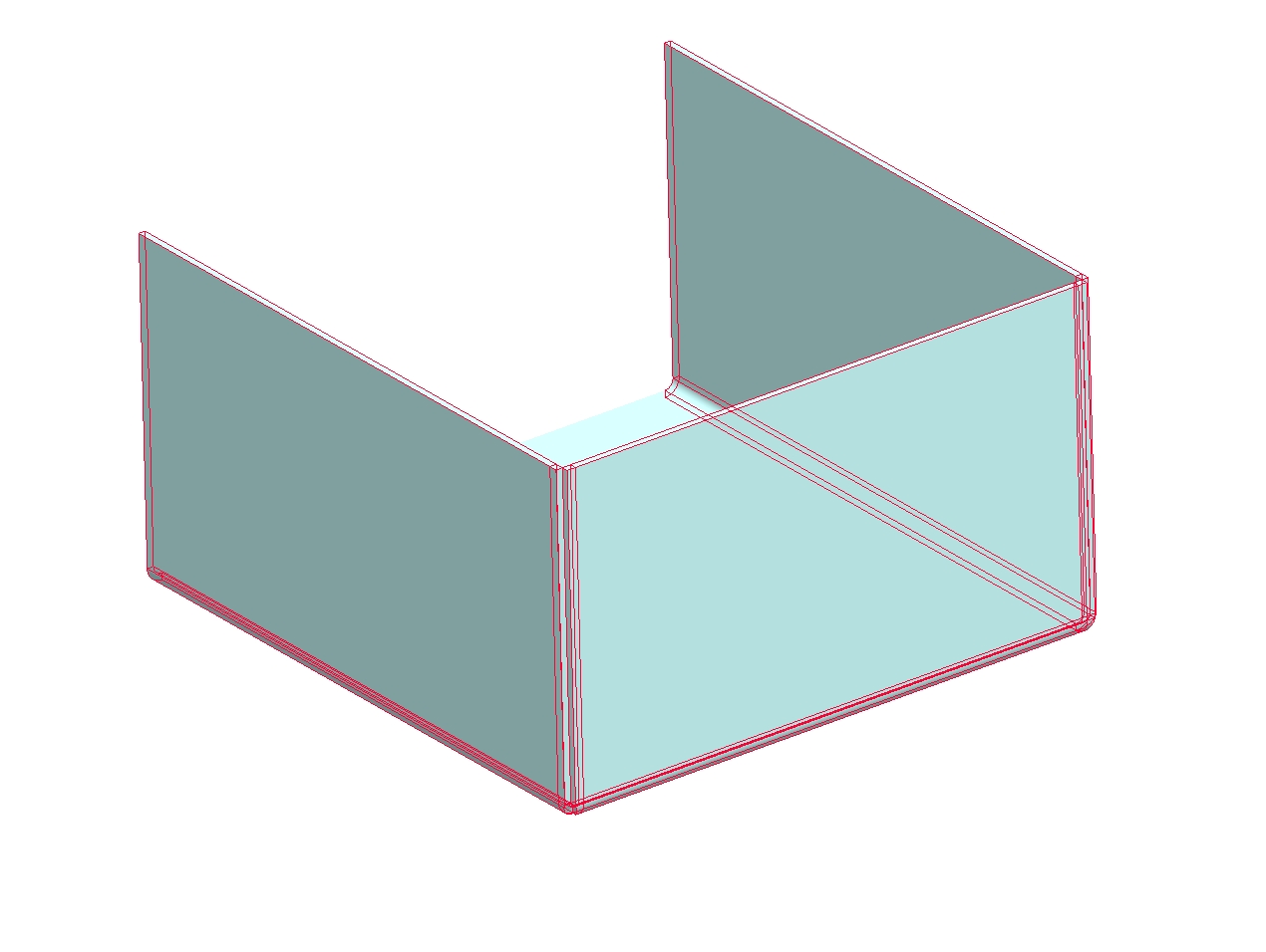

Mein Verdacht hat sich bestätigt.
In der WF3 wird der Teil der an die Lasche angehängt wird nicht als einheitliche Lasche gesehen und somit geht die Kante nicht durch, in der WF4 schon.
Alternativ eine Flanschlasche erzeugen und beide Kanten auswählen, dann klappt´s.
In deinem Beispiel, wenn ich dein Problem richtig verstehe, besteht deine Ansatzkante aus 2 Teilstücken, bei der Auswahl der Ansatzkante das zweite Teilstück per <Umschalt> - Taste dazuwählen. Funktioniert aber nur bei `Flansch`laschen!
Frohe Ostern zusammen.
<Edit>
BTW : An der Stelle (Kante) wirst du mit einer `Flach`lasche nicht zum gewollten Ergebnis kommen!!!
