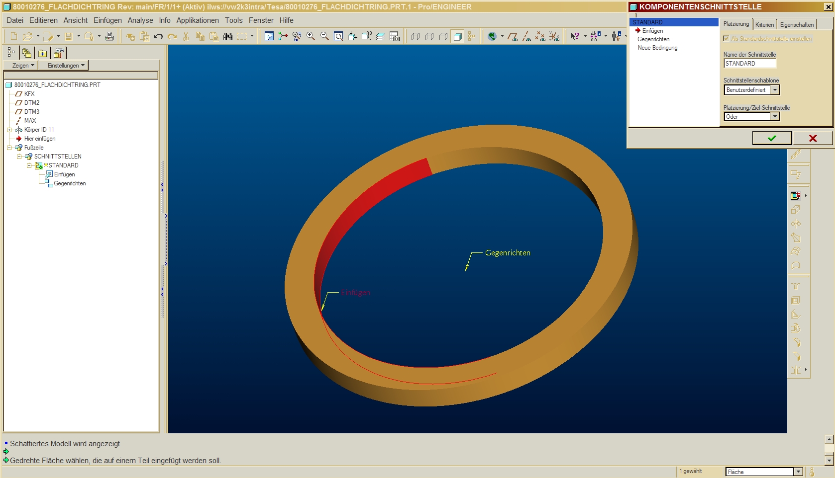

Hallo Forum,
ich habe die Suchfunktion benutzt und bin leider nicht fündig geworden.
Mein Problem besteht in der Schnittstellendefinition von Einzelteilen.
Ich habe bei einem Ring eine Schnittstelle mit Namens "Standard" definiert, die sich aus den Bedingungen "Einfügen" und "Gegengerichtet" zusammensetzt(siehe Bild1).

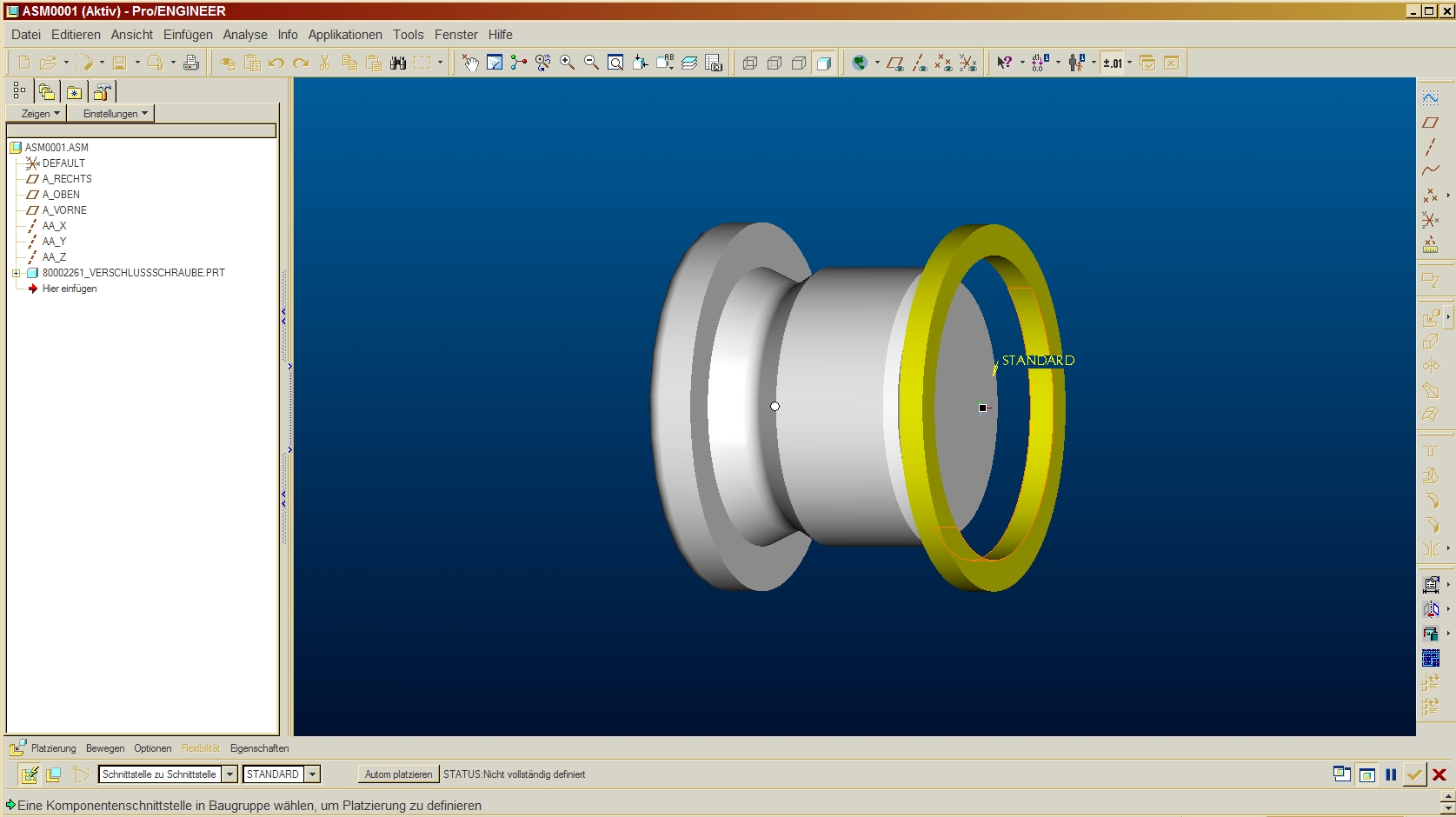

Wenn ich dieses Teil in eine Baugruppe einbaue, wird die Komponentenschnittstelle ausgewählt. Mein Problem ist nun, daß beim Einbau die Bedingung auf "Schnittstelle zu Schnittstelle" anstatt auf "Schnittstelle zu Geom" steht.Ein lästiges Umschalten ist die Folge, und führt dazu, daß die Komponentenschnittstelle keinen Zeitvorteil mehr hat. Wo ist mein Fehler, wie kann ich das Verhalten beeinflußen? Der Fehler tritt nicht immer( beim selben Teil immer, bei anderen Teilen mit Schnittstellendefintion nicht, obwohl die gleichen Bedingungen gesetzt sind)auf.

Versuche mal, mit der Config-Option
comp_assemble_with_interface
zu spielen. Vielleicht bringt das den gewünschten Erfolg.

Dazu musst Du die Option "comp_interface_placement" auf "interface_to_geom" einstellen.

Gerade durchgespielt,
ändert sich nichts.
Config-Option beeinflußt nur wie der Einbau über die Komponentenschnittstelle passieren soll (Sichtbarkeit der Schnittstellentabelle, keine Benutzung von Schnittstellen usw.). Alles die Optionen, die man händisch im Menü Tools/Baugruppeneinstellungen/Plazierungsvoreinstellungen auswählen kann.
Nach meinem Gefühl muss der Fehler schon in der Schnittstelldefinition im Teil passiert sein.

Die zweite Config-Option von Unterhaus war es. Danke, dafür 10 U.....
