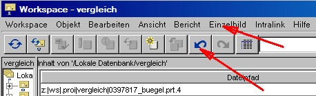

Hallo Zusammen,
ich habe in meinem Workspace eine Zeichnung mit vier Versionen liegen.
xxxx.drw.11
xxxx.drw.64
xxxx.drw.112
xxxx.drw.165
Wie kann ich die ältere xxxx.drw.112 wieder öffnen?

Lass Dir in deiner Tabellenkonfiguration der  Workspace den Dateipfad anzeigen
Blätter mit der Funktion Einzelbild solange zurück bis die richtige Version aktiv ist
PS: Die Versionsnummern sind für einen Intralink-Nutzer unintressant!

Wo finde ich die Funktion Einzelbild?

Im Menü der Workspace

Danke für Deine Antwort,
werde es morgen testen. Also ich kann voraussichtlich eine ältere Version wieder herstellen. Oder?
-->Irgendwie hat es mir Bemassungen auf einem anderem Blatt rausgeschmissen.
