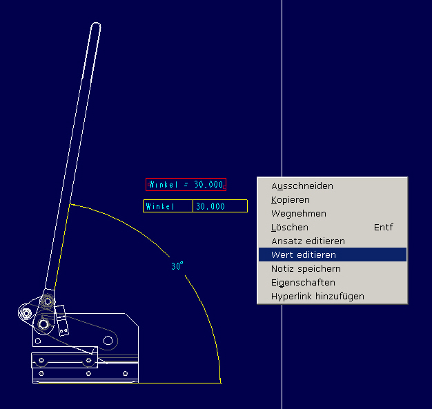

Mit WF3 hab ich folgendes Problem: Ich habe mir ein Layout erstellt. Eine Zeichnung als IGS importiert und ein Maß (WINKEL) eingefügt. Beim Bemaßen werde ich wie gewohnt (2001) nach dem SYMBOL-Namen gefragt und ich gebe den Parameternamen WINKEL an. Der Parameter WINKEL wird auch angelegt.
Mit Pro/E 2001 konnte ich durch Editieren / Wert und klick auf das Maß den Wert des Parameters ändern.
Wie ändere ich mit WF3 den Wert des Parameters in einer Bemassung.
Editieren Wert und klick auf das Maß liefert die Meldung: *Gesteuerte Bemassungen dürfen nicht geändert werden*
Parameter in Notizen des Layouts und in Tabellen können mit Editieren / Wert (RMT / Wert editieren) geändert werden.

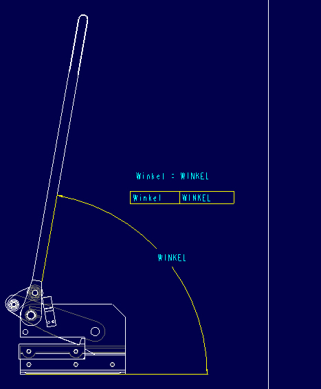

Bild *_2.jpg – RMT auf Bemassung (WINKEL)
RMT auf Bemassung – kein *Wert editieren*

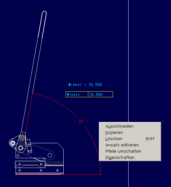

Bild *_3.jpg – RMT auf Notiz (&WINKEL)
RMT auf Notiz – *Wert editieren* wird angeboten

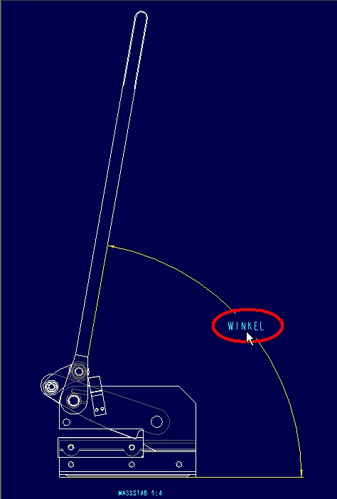

Bild *_4.jpg – zwischen Bemassungswert und –namen umgeschaltet

Ich habe mir die 2D Geometrie einer Zeichung als IGS in ein Layout geholt und im Layout ein Mass erzeugt mit dem Symbol WINKEL.
Der Parameter WINKEL wird angelegt.
Im Mass kann ich den Wert des Parameters WINKEL nicht ändern.
Mit RMT auf das Mass wird kein Wert editieren angeboten.

Um den wert einer erzeugten Bemaszung zu ändern gehe ich über:
Eigenschaften ==> Bemaßungstext und ersetze das @D Durch ein @O.
z.B. so "@O TEST32" (Achtung keine Zahl: @OTTO!!!)
Wie sich das ganze dann über Parameter steuren läßt weiß ich leider auch nicht.
Wahrscheinlich verhalten sich "gezeigte" und "erzeuget Maße" unterschiedlich.
(woher solls PrÖ auch anders wissen; ist ja ein Importmodell)
