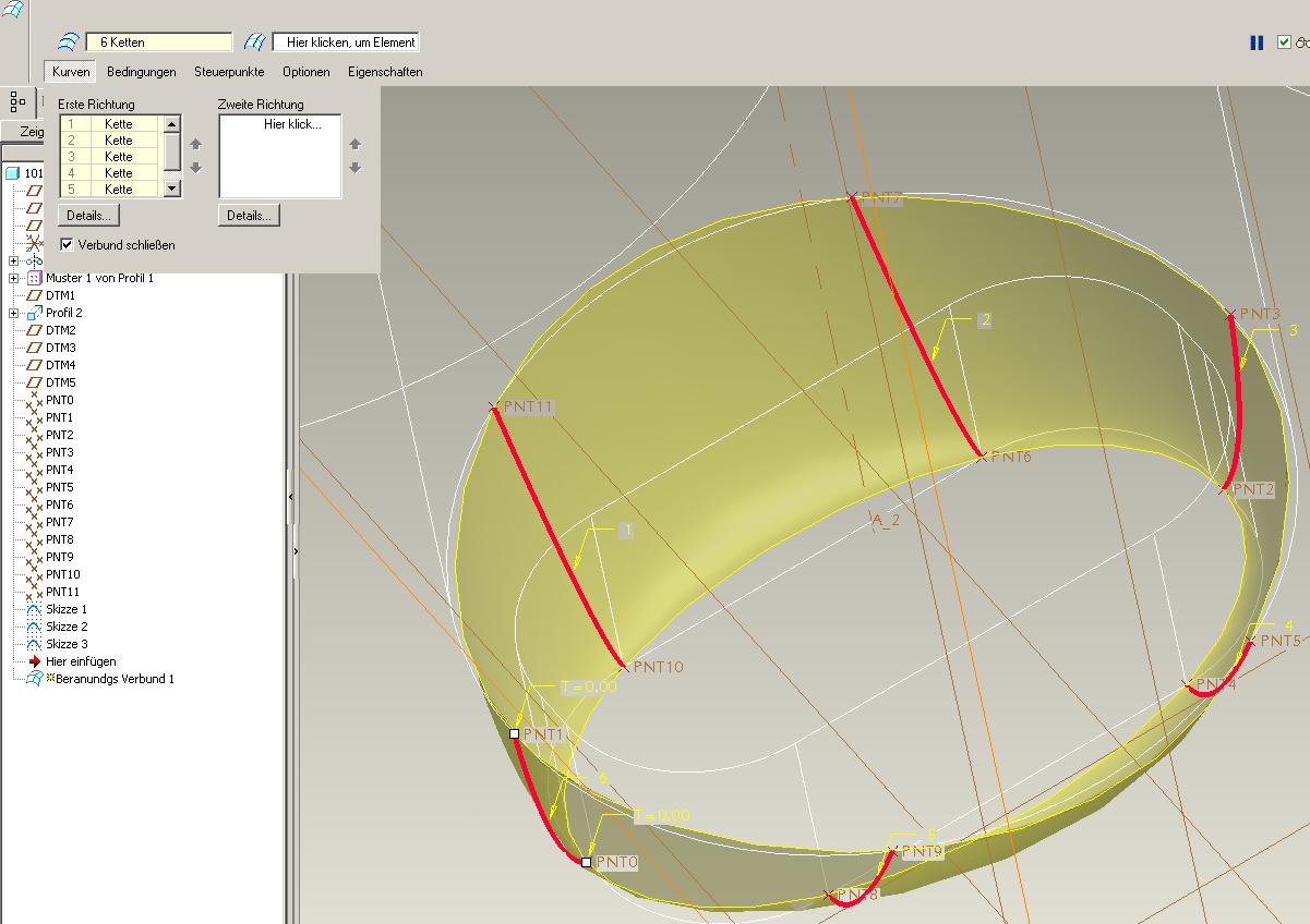

ich suche in ProE nach einer Möglichkeit, um einen variablen Übergang von einer Zylinderbohrung (Kreisquerschnitt) auf eine nicht-kreisförmige Auslassöffnung. Der Übergang zwischen beiden Querschnitten soll innerhalb einer definierten Strecke erfolgen. Hierzu habe ich eine Ebene in diesem Abstand referenziert und die Skizze für den Querschnitt der Auslassöffnung erstellt. Die Zylinderbohrung existiert, der Auslass-Querschnitt ist extrudiert (Material entfernen).
Wie bekomme ich hier nun einen "fließenden" Übergang hin?
Alle meine Versuche mit dem Zug-KE-Tool sind gescheitert (Rahmen, Leitkurven, etc. habe ich meines Erachtens soweit erstellt). Im Anhang eine Skizze, aus der das Problem hoffentlich ersichtlich wird.
Vielen Dank,
JJ

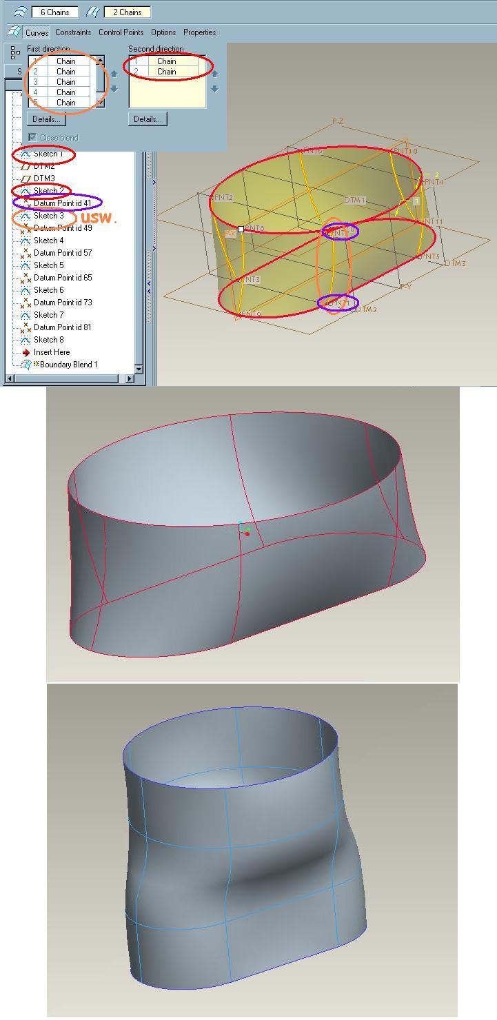

Alternative: Berandungsverbund (für den Übergangsbereich)
1. zuerst beide Kurven für die Öffnungsquerschnitte skizziert, Abstand zwischen den Ebenen P-Z und DTM1 = Übergangsbereich
2. Dann die Ebenen erzeugt, auf denen die Kurven für die Definition des Übergangsbereichs liegen. Hier: DTM2 und 3
3. Schnittpunkte erzeugt zwischen den Ebenen P-X , DTM2 und 3 sowie den Kurven Sketch1 und 2 = Exakte Referenz für die Längskurven auf den Öffnungskurven
4. Längskurven skizziert, erzeugte Punkte als Referenz für Kurvenendpunkte genutzt
5. #Einfügen #Berandungsverbund: Längskurven als 1.Richtung wählen, Haken bei Option #Berandung schliessen (hab grad EN in Betrieb: #Close Blend -siehe Bild); Öffnungskurven als 2.Richtung wählen
(6. Im Part mit #Editieren #Verbundvolumen #Option Materialschnitt ausschneiden)
Fertig.
Bild, Legende:
orange = 1.Richtung
rot = 2.Richtung
lila = Referenzpunkte für eine Kurve 1.Richtung
Bei den Längskurven bestimmt man in den Skizzen, ob die Endpunkte senkrecht, im Winkel oder tangential zu irgendwas stehen. Und der Gimmick ist hier, es ist egal aus wieviel Elementen die Kurven jeweils bestehen.
Das Bild unten zeigt, wie man mit den Längskurven über den Übergangsbereich hinaus den Berandungsverbund  steuern kann.

Ich würde das mit einer Berandungsverbund-Fläche erledigen
Vorteil gegenüber dem Volumen Verbund-KE
  • Angabe der Aufteilung via Steuerpunkte ist flexibler als Aufteilen im Skizzierer
  • Option entwickelbar
  • die Querschnitte müssen nicht parallel sein
  • Optional kann der Übergang mit zusätzlichen Kurven (2.Richtung) optimiert werden
    Nachteil gegenüber dem Volumen Verbund-KE
  • Das Konstruktionelement erzeugt nur eine Fläche --> es sind zusätzliche Schritte nötig um zum Volumen zu kommen

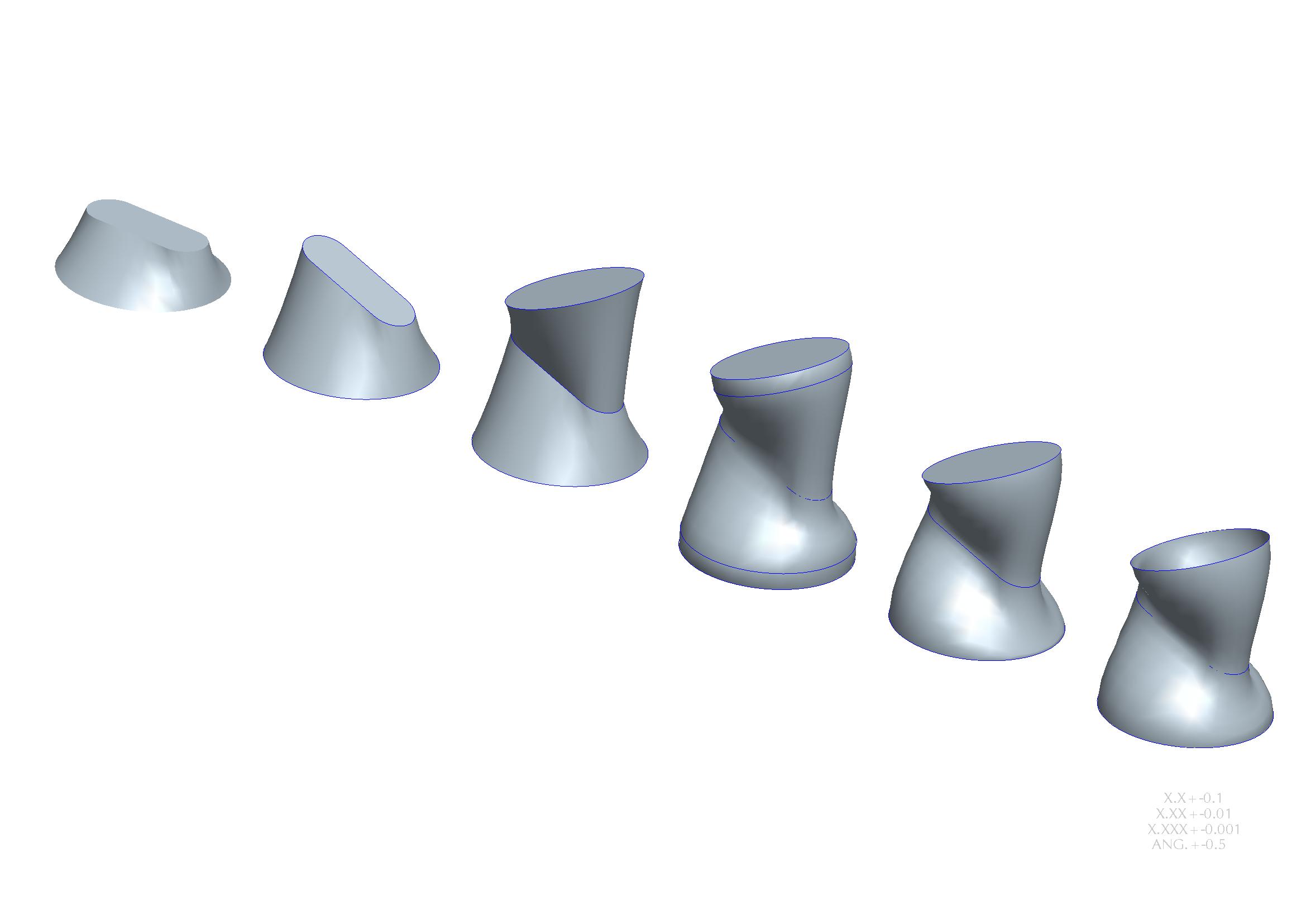

  • Ha hammers widder. Kaum gibt man den Buben ein neues Spielzeug fliegt das alte in die Ecke und wird mit dem A**** nimmer angeguckt und vergessen
    Zu 1: In der Skizze bemaßte Punkte kann man sogar über Beziehungen steuern und somit eine Kurve abhängig von der anderen machen. Das nenn ich flexibel. Das Steuerpunktezusammengeklicke im Berandungsverbund ist nur nervig.
    Zu 2: Versteh ich wiedermal nicht.
    Zu 3: Im Verbund-KE müssen die Skizzen auch nicht parallel sein (Bild 2., 3. und 4. v.l.)
    Zu 4: Übergänge lassen sich auch im Verbund-KE mit zusätzlichen Kurven (allerdings keine 2. Richtung, nur durch Einfügen weiterer Skizzen) optimieren (siehe Bild 4. v.l.)
    Erläuterungen zum Bild (von links nach rechts):
    Verbund-KE mit im KE skizzierten, parallelen Kurven
    Verbund-KE mit 2 externen Kurven, schiefen Skizzierebenen, gerade
    Verbund-KE mit 3 externen Kurven, schiefen Skizzierebenen, gerade
    Verbund-KE mit 5 externen Kurven, schiefen Skizzierebenen, glatt
    Zug-Verbund-KE 3 externen Kurven, schiefen Skizzierebenen, senkrecht an Anfangs- und Endschnitt
    Berandungs-Verbund-KE 3 externen Kurven, schiefen Skizzierebenen, senkrecht an Anfangs- und Endschnitt
    Ford P.

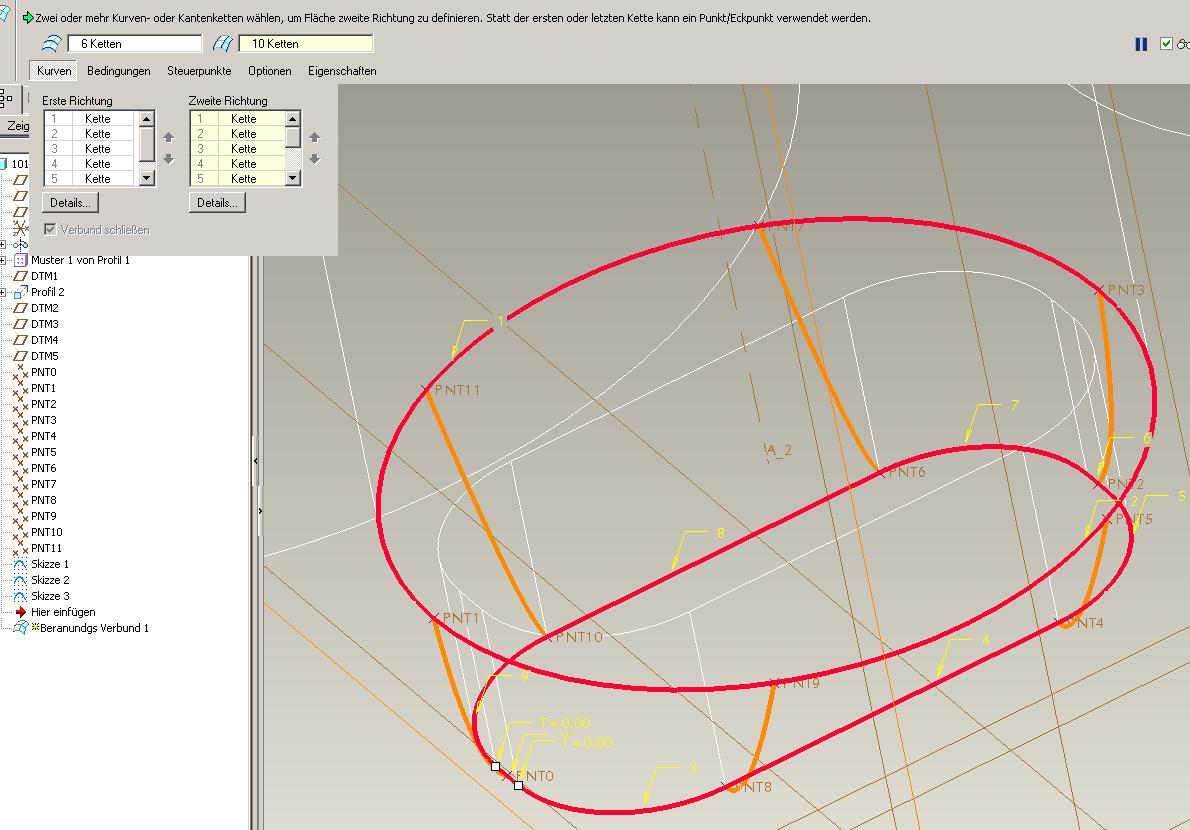

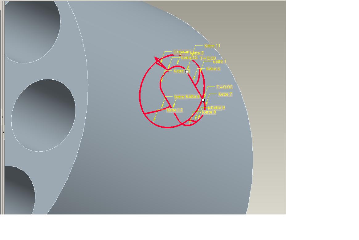

    Hallo Jungs,
    beide Vorschläge stammen von Profis und führen (bei Euch) zum Ziel. Mit dem Vorschlag von maschinenbauheit habe ich angefangen (da sehr detailliert beschrieben).
    Doch der Hund liegt im Detail begraben.. nein, im Pfeffer, oder so..., na jedenfalls ist bei mir mitten im Berandungsverbund-KE Schluss, weil sich anscheinend die Kurven der 1. und 2. Richtung nicht so schön decken, wie bei maschinenbauheit (siehe Anhang). Habt Ihr eine Ahnung, was ich ändern muss?
    Ansonsten werd ich mich morgen mal an Ford P.'s Methode halten und das ganze nochmal probieren.

    Hallo JJ,
    lass mal die zweite Richtung weg und nimm den Kreis und die "Rennbahn" als erste Richtung.
    EDIT
    Und mach mal den Hacken bei "Verbund schließen" raus.
    EDIT

    @JJCale,
    in Deinem 2ten Bild sehe ich etwas zu viele Kurven?!
    Soll:
    1.Richtung: die 6 orangen, die die beiden "Rennbahnen" verbinden
    2.Richtung: nur die 2 "Rennbahnen".
    Dann müsste es tun.
    Hinweis: Der Berandungsverbund läßt nur soviele Kurven 2ter Richtung zu, wie es Kurven 1ter Richtung gibt.

    jetzt hat es geklappt! Ich musste die einzelnen Skizzenelemente mit Einfügen -> Modellbezug -> Referenz erst zusammenführen und diese Referenzen dann als Kette 2.Richtung angeben.
    Vielen Dank für die 1a Hilfestellung!
