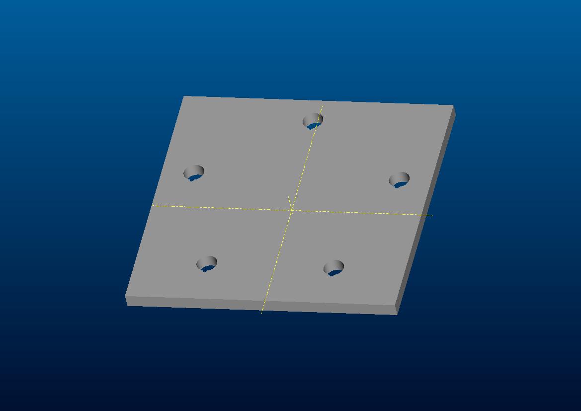

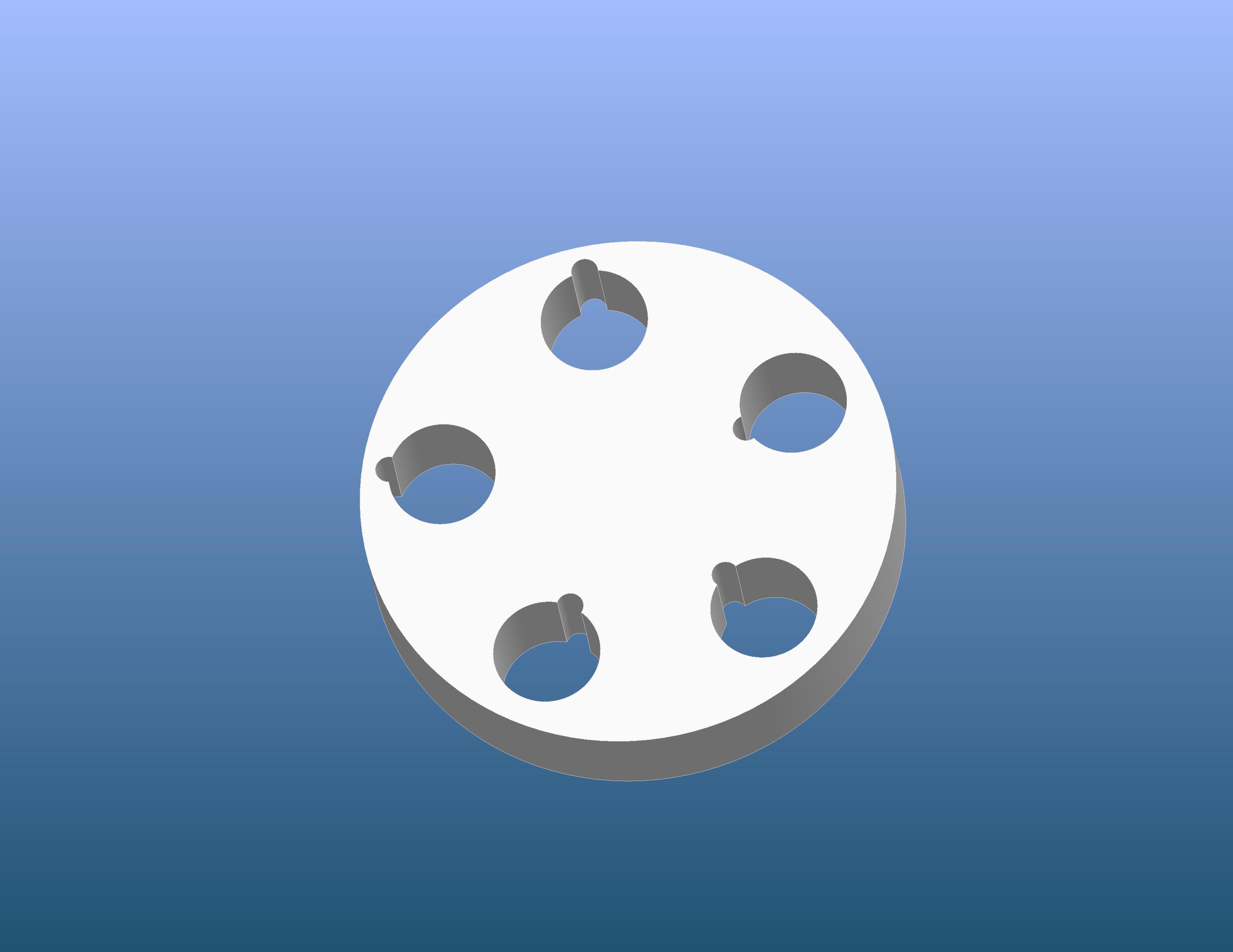

Hallo Gemeinde,
ich habe es leider nicht geschafft, dieses Problem in akzeptabler Zeit zu lösen:
Ich habe eine Bohrung mit einer kreisrunden Aussparung als Index (siehe Bild). Diese Bohrung brauch ich kreisförmig verteilt 5 mal, dabei soll der Index immer die gleiche Winkelausrichtung haben. Ich wollte fröhlich drauflos mustern (Achsmuster oder Bemaßung), hab es aber nicht hinbekommen. Wer hat die Lösung?
Danke und Gruß

Sollte es so wie die ersten drei meiner Elemente aussehen?
Wenn ja ein kleiner Denkanstoss, funktioniert noch nicht komplett, vielleicht weiss ja jemand wie man die Ausrichtung noch richig hinbekommt. Ich habe leider keine Zeit zum noch länger probieren.

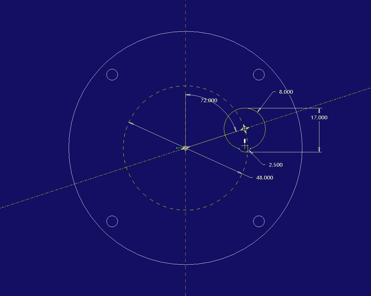

Muster über Winkel verwenden, wobei in der Skizze der Aussparung eine Bedingung gesetzt sein muß, welche die Ausrichtung derselben immer beibehält.
zB. Achse der Aussparung zur Achse der Bohrung vertikal angeordnet.

Im Musterbefehl gibt´s unter Optionen den Punkt "Mitglieder auf Rotationsebene orientieren" (zumindestens in WF4), diesen auf "Konstant" einstellen.

Ich denk mal, dass du´s so meinst, wie von mir realisiert.
Mat.schnitt über Winkel auf eine Ebene bezogen und die Index-Aussparung mit Bedingung parallel zu dieser Ebene gesetzt.
Das ganz dann als Bemaßungs-Muster des Winkel gemustert.
Seh gerade, dass du noch WiFi2 hast, da wird dir mein Beispiel-Part nichts nützen.
Versuchs mal so, wie beschteiben, wenns nicht klappt schick ich dir noch ein paar Infos per Screenshot oder so.

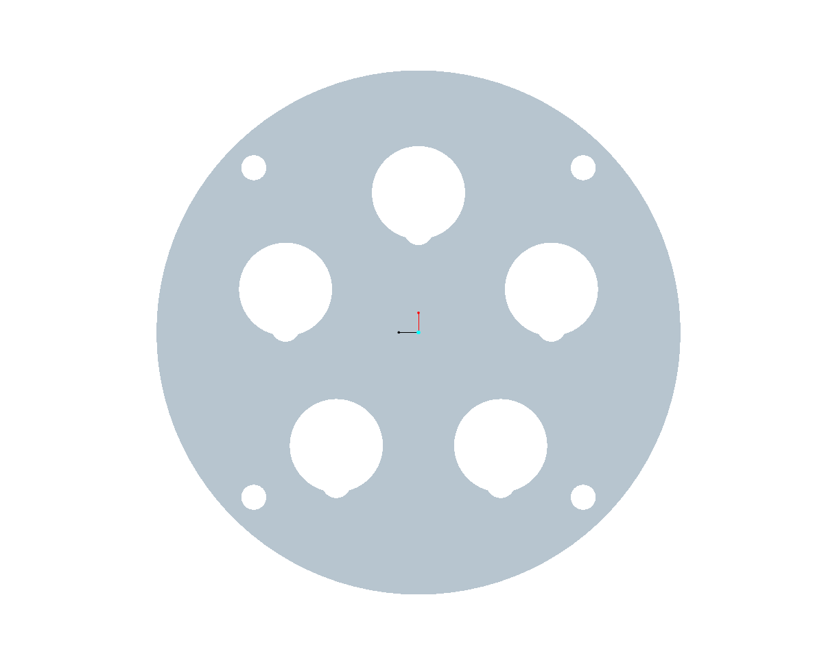

vielen Dank für die Tipps. Ich habe jetzt mal alle denkbaren Varianten durchprobiert und es funktioniert tatsächlich nur eine. Warum verstehe ich noch nicht so recht, aber die Aufgabe ist gelöst.

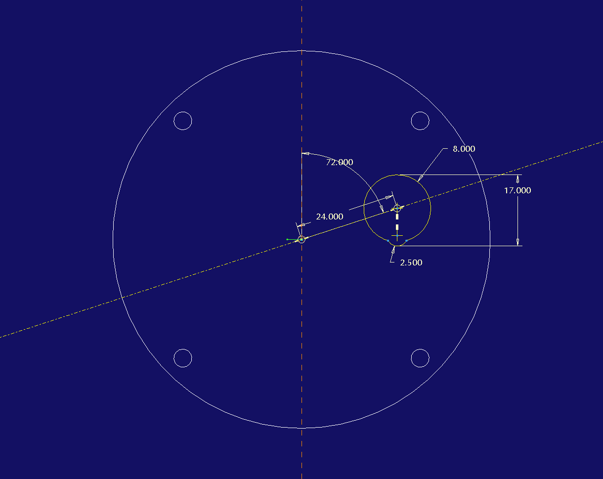

Also hier noch eine kurze Beschreibung der Lösung:
Als Referenzen sind nur zwei Achsen zu gebrauchen, die Normale (bei mir Z) und X oder Y. Dann die Skizze wie im Anhang. Das Detail, welches über "Geht - Geht nicht" entscheidet ist die Direktbemaßung des Kreismittelpunktes zur Z-Achse. Alles andere (z.B. Kreismittelpunkt auf Konstruktionskreis als Teilkreis oder auf Skizze aus externer Referenz, oder oder...) geht nicht. Warum - keine Ahnung. Die Erzeugung eines Teilkreises ist auf jedenfall so unmöglich, man muss ihn nachträglich skizzieren...

Es geht auch beim Modell "muster_geht_nicht.prt"
In der Skizze des Schnittes eine Vertkale Konstruktionlinie vom Mittelpunkt der Bohrung auf den Mittelpunkt des Ausbruches skizzieren und die Konstruktionslinie parallel zur vertikalen Bezugsebene setzen.
Die Bedingung #vertikal_Aufreihen wird dadurch entfernt und somit klappt es auch mit dem Mustern.
