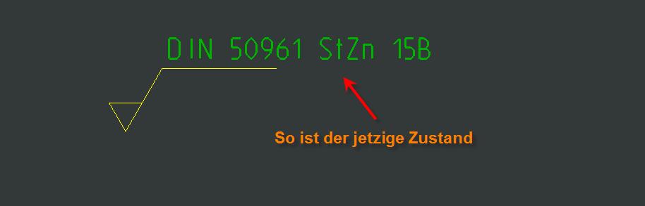

Folgendes Problem: Oberflächensymbol DIN EN ISO 1302 sieht bei uns im Hause wie in der Abbildung 1 (Ist-Zustand). Wir wollen aber dass die obere Linie (Teil des Rauheitssymboles) mit der Schrift "mitläuft" so dass es wie in Abbildung 2 (Soll Zustand) aussieht. Ist es möglich das zu erreichen? Wenn ja wie? (Symbol umdefinieren)
Danke im Voraus!

Also meines Wissens gibt's üblicherweise keine langen Texte hintendran, sondern ein Sonderzeichen (Sternchen, Raute,..., bei Bedarf eventuell nummeriert) hintendran und zusammengefasst auf der Zeichnung eine Notiz als Zeichenerklärung.
So kann der Strich (der sich nicht parametrisch anpassen lässt) immer die gleiche Länge haben und der Zusatz (also das Sonderzeichen) kann "ganz normal" als veränderbarer Text definiert werden.

Auch bei uns siehts nur aus, wie bei Deinem Istzustand. Aufs Verlängern der Linie verzichten wir wegen zu großem Aufwand und dann wirds wahrscheinlich doch meist vergessen.
Denn es gibt keinen Parameter, der der Linie im Symbol die "Textlänge zuweist". Bestenfalls kann man eine Gruppe mit verschiedenen Linienlängen definieren, wo ich dann entsprechend der TExtlänge einen entsprechend ähnlich langen Strich dazuwähle.

Ich habe es wie folgt gelöst - einfach einen längeren Strich darüber gezeichnet und diesem eine Gruppierung (Ebene) "Zusatzschenkel" zugewiesen.
So kann ich komfortabel in den Zeichnungsobjekt-Einstellungen ein Kontrollkästchen aktivieren und der Balken wird länger.

Hallo occordov,
du kannst folgendes ausprobieren:
Lösch deinen oberen Querstrich im Symbol (oder erzeuge eine Gruppe wo er ausgeblendet ist wenn du ihn im Symbol benötigst)
Ändere den Textstil deines Textes auf unterstrichen.
Fummel den Text so hin dass der Unterstrich schön mit dem Endpunkt deiner Symbollinie zusammen fällt (hierzu eventuell mit dem 2D-Raster und mit/ohne Rasterfang arbeiten um ein brauchbares Ergebnis zu erhalten, bitte selbst testen)
Das ganze in einer Gruppe verpacken oder gleich anbehalten.
-> die Länge der Linie passt sich der Textlänge an
-> der Text hängt arg nah am Symbol. Manche Buchstaben (z.B. j, g, y ...) durchdringen die Linie
Das ist die einzige mir bekannte Lösung das ganze wirklich "dynamisch" zu gestalten.

- gute Idee aber der Zusatzschenkel hat jedesmal die selbe Länge passt sich nicht an verschieden lange Angaben an.
Ford P. ich hatte diese Möglichkeit schon ausprobiert. Leider war ich nicht zufrieden weil der Text zu Nahe am Strich war( j, g, y ...durchdringen die Linie)
