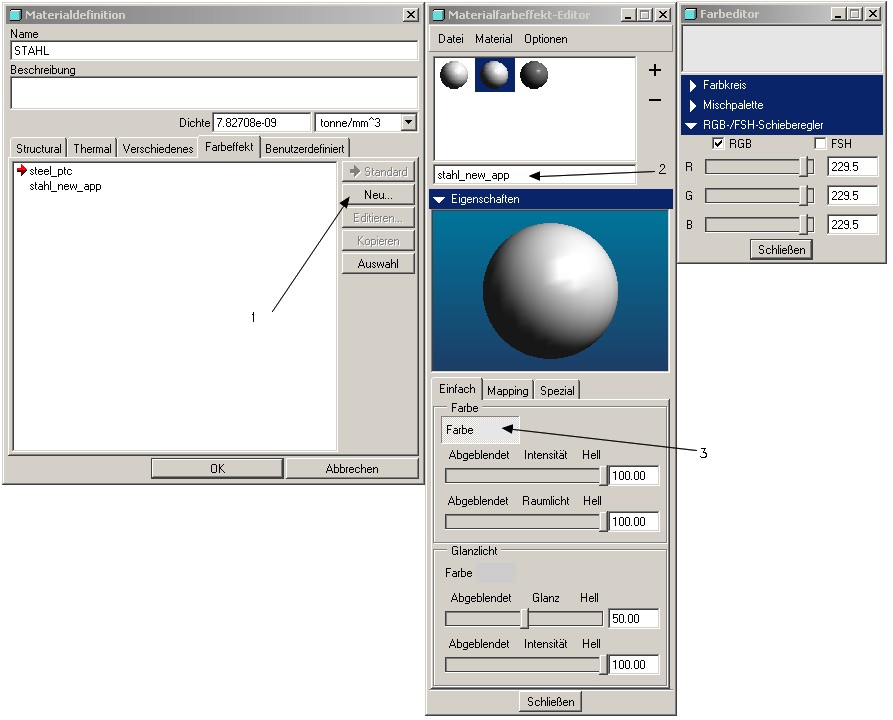

also wenn ich dich richtig verstanden habe, suchst du eine Möglichkeit, Materialen direkt Farben zu zuweisen? Oder möchtest du die RGB- Nummern für die verschiedenen Materialien.
Wenn die Farbe nur in etwa Stimmen soll, kannst du dir ja eine aus dem Farbkreis auswählen.
Im angehängten Bild sieht man, wie man in den Farbeditor für jedes Material gelangt.
- Editieren - Setup - Material / Material auswählen und im Kontextmenü Eigenschaften wählen - Farbeffekt
Dann NEU wählen und im Fenster Materialeffekt einen Namen und anschließend eine Farbe über den Farbeditor zuweisen.
Hoffe konnte dir helfen.

@WF User: zweites: mich würden die RGB-Nummer für die obigen Materialien interessieren.
Die prinzipielle Vorgehensweise zur Definition und zum zuweisen eines Materials kenne ich doch schon (dem Board hier sei Dank  ).
@occordov: Danke dir - die RAL-Farbtafel ist echt super - nur leider RAL und keine Metalle oder Holz Farbtöne.
