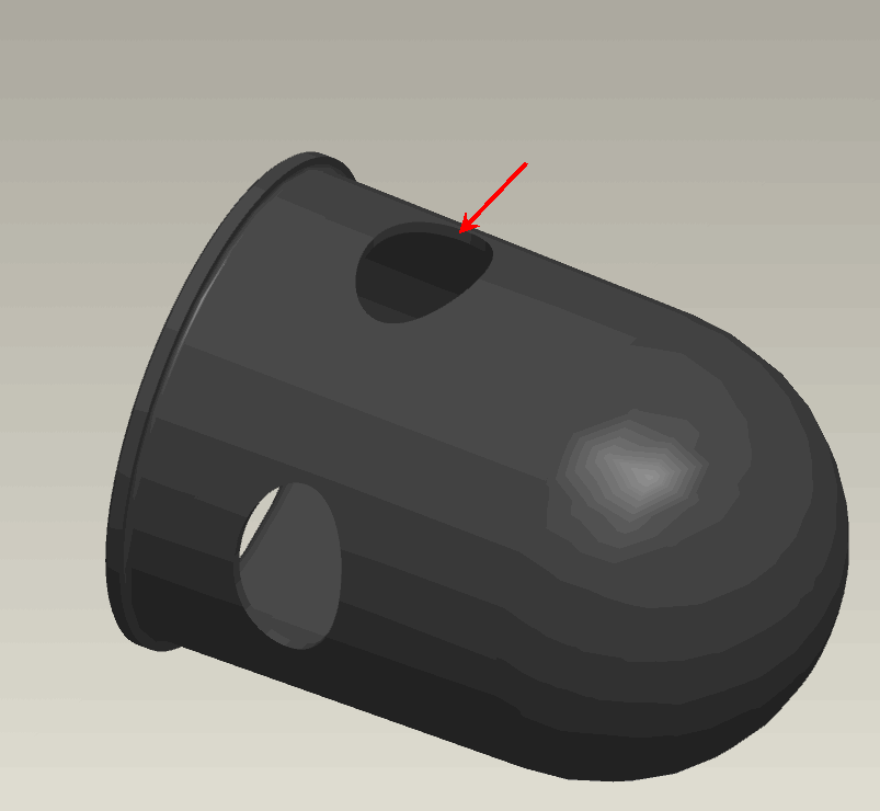

bin ein blutiher Anfänger in Proe und arbeite mit Wildfire 4. würde gerne die Fläschen im anhängenden bild, anstatt zu Bohren in dieser Form aufdicken. Höhe ca. 1mm damit es dann als Klemmung dient. Weiß aber nicht wiehs funktioniert. Kann mir da jemand helfen und ne kurze Erklärung schicken? Danke
Gruß Andy
[Diese Nachricht wurde von Andy7534 am 25. Mrz. 2009 editiert.]

Moin, wenn ich Dich richtig verstanden habe, sieh Dir mal den Anhang an.
Gruß Mathias

Danke Mathias,
Hilft mir schon weiter. Hab alles bißschen blöd beschrieben. Hab mal noch en Bild von ner alten Autocad-Zeichnung angehängt.
Gruß Andy

Du brauchst IMHO keine Freiform-Fläche siehe Datei
Alois

Hallo Andy,
jetzt wird es heller :-) Im Anhang findest Du eine Möglichkeit, Deine Absicht zu realisieren. Gruß Mathias

Mooin,
jetzt, wo ich's auch modelliert habe, will ich's auch posten...
Es wieder einmal klasse, wie viele verschiedene Wege nach Rom führen...

Danke Euch
Mit diesen Lösungen kann ich was Anfangen. Hat mir sehr Geholfen.
Gruß Andreas
