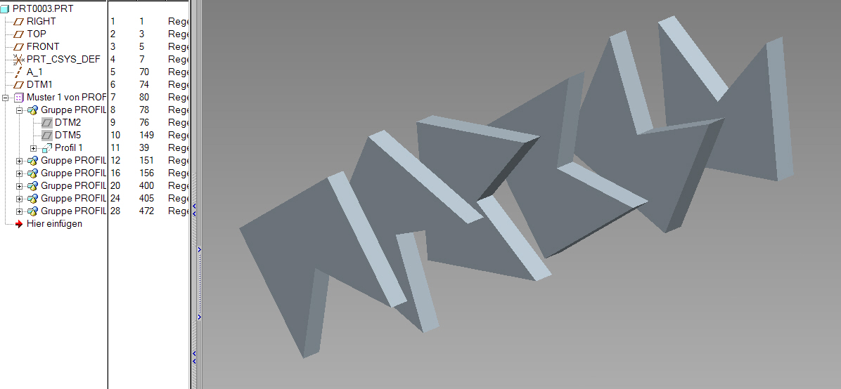

Ich habe in einem Part geometriestücke erstellt. Diese möchte ich gern als Kopien längs verschieben und dabei drehen. Ich wollte dies mit einem Muster machen. Allerdings werden mir Fehler angezeigt, die ich nicht verstehe. Kann es sein, dass das nicht funzt weil die Teilflächen bzw. Teilvolumina nicht ein teil bilden? Müssen die verschmelzt werden?
Bitte zeigt mir einen Weg, damit ich weiter machen kann!!!!

Hallo, zuerst sollten alle gewünschten KE`s zu einer Gruppe zusammengefasst werden. Alle markieren - RMT- Gruppe. Versuche mal diese Gruppe nach Deinen Wünschen zu mustern. Klappt dies ebenfalls nicht, müsstest Du Deine Konstruktionsabsicht und das betreffende Part etwas genauer beschreiben. mfg Mathias

Wenn man KEs erzeugt, die nicht verbunden sind, dann gibts nur die Warnung "KE vollständig ausserhalb des Modells" oder so ähnlich.
Um KEs in Längsrichtung zu mustern und dabei auch die Winkellage zu ändern ist so nicht möglich.
Als Kopie dagegen geht das schon, mit der Voraussetzung, daß es im KE ein Winkelmaß gibt und für die Längskopien an den Stellen wo sie hinsollen alle erforderlichen Referenzen vorliegen.
Ich nenne die Funktion "Old-Style-Kopieren" (war früher die einzige Kopiermöglichkeit): #Editieren #KE-Operationen #Kopieren, #Neue Referenzen #Auswahl #Abhängig (ww. #Unabhängig) #Fertig, kurve Wählen und #Fertig, Haken setzen bei der Winkelbemassung "DimXX" #Fertig und Wert eingeben, Referenzen wählen bzw. mit #Gleiche bestätigen.

Hallo Stefan,
maschinenbauheit liegt richtig und falsch.
Die "Luftmuster" sind nicht unbedingt der Bringer, aber machbar. Da lieber vorher die verbindende Geometrie erzeugen und dann mustern oder die verbindende Geometrie mitmustern.
Man kann aber wohl gleichzeitig translatorisch/rotatorisch mustern (s. Bild, erstellt mit WF2)

Ich hatte keine Luftmuster gemeint, sondern hintereinander hinweg erstellte Geometrie. Ich hatte gedacht, dass diese erstellten Geometrien, obwohl aneinanderliegend, trotzdem von Pro/E als Einzelflächen erkannt werden und deswegen ein Mustern einer Gruppe nicht möglich ist.
Also wenn es Volumen ist (keine Flächen) und sich die Einzelvolumina durch das Mustern berühren, dann macht Pro/E auch ein "Gesamtvolumen" daraus. Gibt es keine Berührung/Überschneitung gibt es die Warnmeldung wie von maschinenbauheit beschrieben.
Ich denke es geht um die Kurbelwelle von vorhin (Pleullagerzapfen mit zwei Kurbelwangen und jeweils halbe Kurbelwellenlagerstelle). Unter der Voraussetzung dass du Volumen hast hier mal eine Möglichkeit die dich ans Ziel führen dürfte.
Erzeuge dir ein neues, leeres Teil. Wähle Einfügen-gemeinsam genutzte Daten-Verschmelzung aus anderem Model öffne dein Kurbelwellenfragment und platziere es Achse auf Achse, Winkelversatz in Hubzapfenversatzrichtung (Winkel=0) und mit Versatz zu einer Ebene senkrecht zur Drehachse (Bezüge nicht kopieren, Abhängigkeit-> abhängig).
Diese externe Verschmelzung läßt sich mit dem Winkel und Versatzwert mustern.
Ich denke das ist das schnellste was du im Moment machen kannst.
Alles so umreferenzieren dass du die KEs als Gruppe translatorisch/rotatorisch mustern kannst ist zwar die "saubere" Methode, kann dich aber ganz schön aufhalten - ohne Erfolgsgarantie.
Die Kopiermethode von maschinenbauheit funktioniert -glaub ich zumindestens, nicht geprüft- nicht wenn alle Körperflächen kopiert werden.

Ford P. hat recht, wenn er Gruppen bemustert. Dann kann man gleichzeitig linear und rotatorisch bemustern. Anhand der Bescheibung schloss ich zuerst auf Einzel-KEs, bei denen es wirklich nicht in Kombination geht. Un dich schrieb ja "KEs"
Zur Frage/weiteren Erklärung:
Die Berührflächen der Musterelemente, wenn als Solid erzeugt, verschwinden natürlich. ProE geht immer vom "umbauten" Volumen aus, hat also keine Veranlassung, da Flächen zu erhalten.
Die Einzelflächen bleiben nur erhalten, wenn die Musterelemente als Fläche erzeugt werden. Nur den Musterelementen dann sagen, jetzt verschmelzt, geht nicht. Die Verschmelzung im Muster kann halt nicht als Option angewählt werden.
