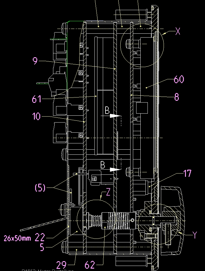

bei der Eingabe von Pos. Nr.(Notiz) treten immer mal wieder Abstürze auf. Hier die Vorgehensweise: Einfügen >Notiz >[Mit Hinweislinie, Eingeben, Horizontal, Standard] > Aktueller Stil >Position(selbst erzeugt) >Notiz anlegen >[Auf Fläche, Geschw Punkt] > Auswählen der Fläche durch Doppelklicken(RMT) in der Ansicht, bis richtige Fläche gefunden wird > Linke Maustaste >mit rechter Maustaste Ort der Pos. Nr. wählen !!hier erfolg dann der Absturz von ProE ohne jede Fehlermeldung!!.
Software: WF 3.0 M180, Hardware: HP xw4400 (4GB Hsp., NVIDIA Quadro FX 1500). Die Abstürze treten bei diesem Rechner gehäuft auf.
Vermutungen: Zu viele Mausbewegungen, Einfluss des Bedieners auf das System(Nach einer Neuinstallation von ProE ist für eine gewisse Zeit Ruhe, doch dann tritt das Problem wieder auf, auch bei verschiedenen Wochenversionen. Die Abstürze sind schwierig auf anderen Rechnern nach zu vollziehen.
Gibt es hier ähnliche Erfahrungen?
