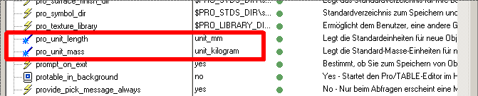

erstellt am: 19. Mrz. 2009 09:06    Editieren oder löschen Sie diesen Beitrag!  <-- editieren / zitieren -->   Antwort mit Zitat in Fett Antwort mit kursivem Zitat    Unities abgeben: 1 Unity (wenig hilfreich, aber dennoch)2 Unities3 Unities4 Unities5 Unities6 Unities7 Unities8 Unities9 Unities10 Unities
Die config.pro Optionen für pro_unit sind bei uns standardmässig schon vorgegeben (siehe Bild)
Nehme nicht an, dass man nun die selben zwei Zeilen nochmals in die Materila Datei hinein schreiben muss....

erstellt am: 19. Mrz. 2009 09:09    Editieren oder löschen Sie diesen Beitrag!  <-- editieren / zitieren -->   Antwort mit Zitat in Fett Antwort mit kursivem Zitat    Unities abgeben: 1 Unity (wenig hilfreich, aber dennoch)2 Unities3 Unities4 Unities5 Unities6 Unities7 Unities8 Unities9 Unities10 Unities Nur für adga 10 Unities + Antwort hilfreich
Original erstellt von adga:
Doch, damit wird doch dann richtig umgerechtnet

Leider Nein....
habe die beiden Einträge ebefalls noch in meine Material Datei eingefügt und das Verhalten ist immer noch das gleiche.

erstellt am: 21. Apr. 2009 11:31    Editieren oder löschen Sie diesen Beitrag!  <-- editieren / zitieren -->   Antwort mit Zitat in Fett Antwort mit kursivem Zitat    Unities abgeben: 1 Unity (wenig hilfreich, aber dennoch)2 Unities3 Unities4 Unities5 Unities6 Unities7 Unities8 Unities9 Unities10 Unities
Sodeli so
Nach erholsamen Ferien kommen sind gewisse Probleme gelöst
In der *.mat Datei muss folgender Eintrag stehen:
PRO_UNIT_SYS  =  MMKS
bzw. das entsprechende Einheitensystem (bie mir soll es immer mm Kg und sec sein).
Nun kann man nach belieben umschalten - und wir dann von ProE jeweils mit einer Frage-Box darauf hingewiesen, dass was nicht stimmt und ob man zum Teil-Einheitensystem wechseln möchte.
Somit habe ich genau das was wir brauchen: wenn ein User ins System mmNs gewechselt hat, aber eine mmKs *.mat Datei hinterlegt ist in Mechanica, merkt dies ProE und biete sich an alles ins mmKs zu konvertieren
