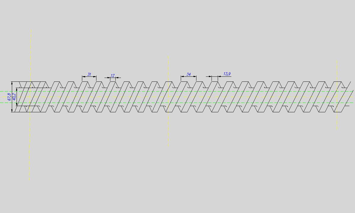

Ich möchte gerne eine Extruderschnecke mit pro-e erstellen. Eine Auto Cad (2D)Zeichnung habe ich schon davon.
Die Schnecke ist in 7 Zone aufgeteilt und jede von den hat eine andere Steigung sowie breite der Stege.Die Höhe ist aber immer gleich also nicht konisch.

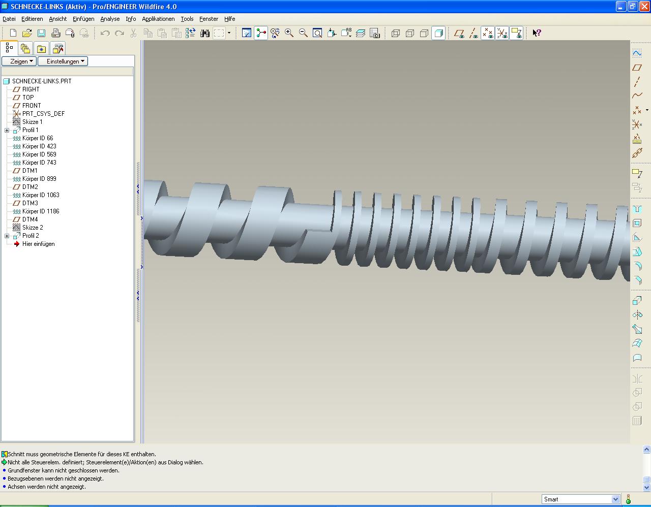

Ich habe die Schnecke durch die Funktion Spiralförmiges Zug KE => Körper, eine Zone nach der anderen, aufgebaut. Jetzt entstehen zwischen jeder Zone Kanten.Wie kriege ich sie abbesten dort weg?

Evtl. eine Leitkurve für die gesamte Schnecke generieren
und hoffen, dass PrÖ das ganze hin bekommt.
Als Zug-Verbund-KE mit verschiedenen Skizzen für verschiedene Querschnitte.
(Mit Verrunden und Schnitzen am fertigen 3D wirst Du weniger Erfolg haben)
@@@Zug-KE mit variablen Schnitt@@@ damit könnte es funktionieren???

Welche Kanten stören dich denn genau? Sind es die Kanten, die beim Ziehen des KEs durch die Sprünge in der Steigung entstehen?
Angesichts meines auch noch relativ dünnen ProE-Wissens versuche ich mal eine sinnvolle Hilfestellung zu geben: Meine erste Idee war es auch, zunächst die Skizze einer Leitkurve zu erstellen und dein Profil entlang dieser Skizze zu ziehen. In dieser Skizze ließen sich die Übergänge zwischen den verschiedenen Steigungen eventuell durch Verrunden weicher gestalten.

So habe habe jetzt ein Bild angehangen. Es ist ein Auszug der Schnecke mit zwei Zonen. Mit der Funktion Spiralförmiges Zug KE kann man ja die Steigung variieren, das Problem liegt in den unterschiedlich breiten der Stege.

ZUG-Verbund-KE kann das.
Da kannst Du verschiede Skizzen (d.h. die Querschnitte der Stege) über Leitkurve(n) verbinden.
Quäl da mal ein gutes PrÖ-Lehrbuch, da muss sowas drin stehen bzw. ein Uniskript

So ich danke euch erstmal für eure schnellen Antworten. Ich bin zwar etwas verwürt durch die letzte Antwort, daher habe ich noch ein Bild angehangen. So eine Stoßstelle wäre glaub ich etwas übertrieben und da rumzuschnitzen wäre etwas zuviel des guten. Daher habe ich es mit dem ZUG-Verbund-KE versuch aber ich scheiter an der Erstellung der Leitkurve. Diese müßte sich ja meiner Meinung nach um den Innendurchmesser befinden (Spiralförmig).

wieso müssen die Schneckenwendel der unterschiedlichen Steigungen auch unterschiedliche Dicken haben? Diese Dickenunterschiede werden in der Praxis nur zu Schwankungen des Füllgrades führen bis zur "Verstopfung".
Die Schneckenwendel haben bitte nach Möglichkeit fast die gleiche Materialstärke. Sollte es mal nicht gehen, werden die unterschiedlichen Wendeldicken zueinander gemittelt!

Ich bin dabei einen Doppelschnecken Extruder zu konstruieren. Dies ist eine Schnecke davon. Die andere sieht genau so aus ist aber rechtsläufig. Durch diese Schnecken wird das Material (Kunststoffgranulat) aufgeschmolzen, durchgemischt und verdichtet. Dacher diese lustige Geometrie :-)
