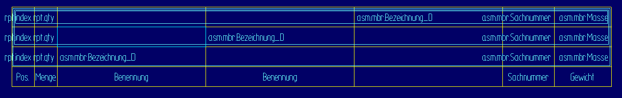

stehe gerade auf dem Schlauch.
Ich brauche eine Stückliste, die drei oder mehr Stufen hat (zwei bekomme ich noch hin), da unsere Baugruppe sehr tief geschachtelt ist.
Wie sieht konkret der Wiederholbereich aus?
Anbei Screenshot wie es aussehen sollte.

Du meinst mehr Stufen bei den Unterbaugruppen?
Dazu reicht doch der zweite Wiederholbereich.
Die einzelnen Stufen mit #Einschub eines Parameters abbilden.

Danke; richtig, mehr Stufen brauche ich.
Wie bekomme ich Einschub Parameter hin, wo genau muss der stehen????

verstummt?
Habe den Schalter Einschub getätigt (30 Zeichen), es tut sich aber nichts...
Tipps??????

Den Einschub in der ersten Zeile (oberster Wiederholbereich) setzen.
