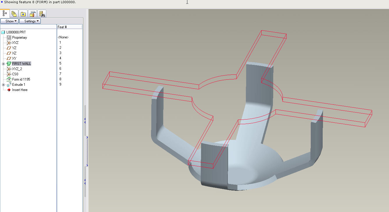

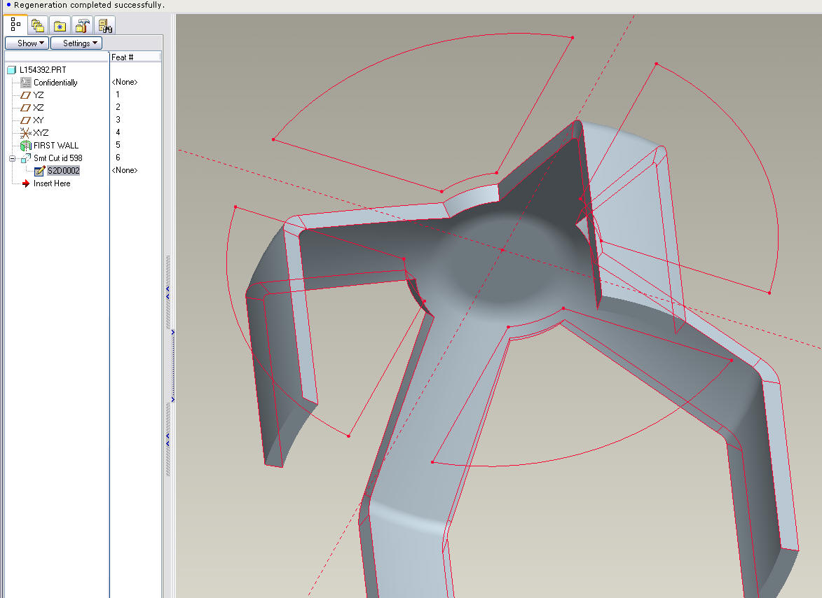

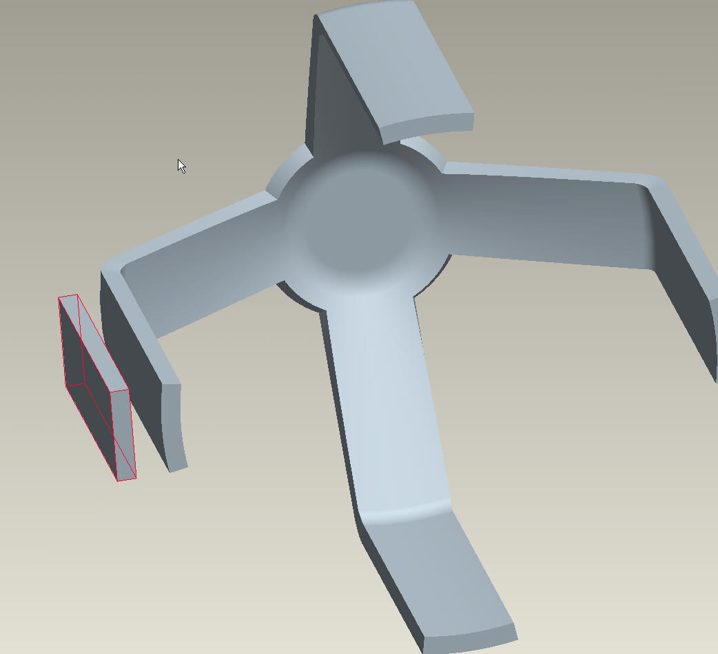

Folgender Sachverhalt: Wir bekommen ein Teil als Stanzbiegeteil (in Serie) von dem ich das ProE Modell gerade offen hab. Gestaltung siehe Bild1. Fakt ist, es ist eigentlich falsch modelliert, siehe Bild2, das Realteil sieht so aus wie der Körper daneben, also die aufgestellten Laschen sind flach und nicht in sich rund. Das bestehende Pro Modell ist zwar im Sheetmetal, jedoch als gedrehte erste Lasche und dann einfach mit Blechschnitt die Freimachungen, dadurch ist der Schnitt ja immer senkrecht zum Blech siehe Bild3.
Mein Problem: Ich brauch eine Abwicklung davon, um Prototypen davon mit einem grösseren Durchmesser des Konus zu bekommen.
Und nun zu meiner eigentlichen Frage: Kann ProE das eigentlich, denn das was auf dem Konus passiert, solange dort Vollmaterial ist, ist ja eigentlich ein Tiefziehen und kein Biegen, und Material wird gestaucht und müsste in der Realität ja irgendwo hin, soll heissen die Kante würde sich in Richtung des Konus wahrscheinlich nach aussen wölben.
Ist hier eine Abwicklung machbar?

Das mit dem Stempel funktioniert, aus dem roten ersten Blech kann ich mit dem entsprechenden Stempel und abschnippeln das Teil erzeugen, aber Abwicklung lässt er mich trotzdem keine machen...
Eigentlich kanns ja auch gar net so wirklich gehn...
Danke für die Antworten, wer trotzdem noch was weiss...immer posten
Edit: Kann ja das erste Blech solang hinfriemeln bis das rauskommt was es soll  reverse engineering oder so ähnlich
