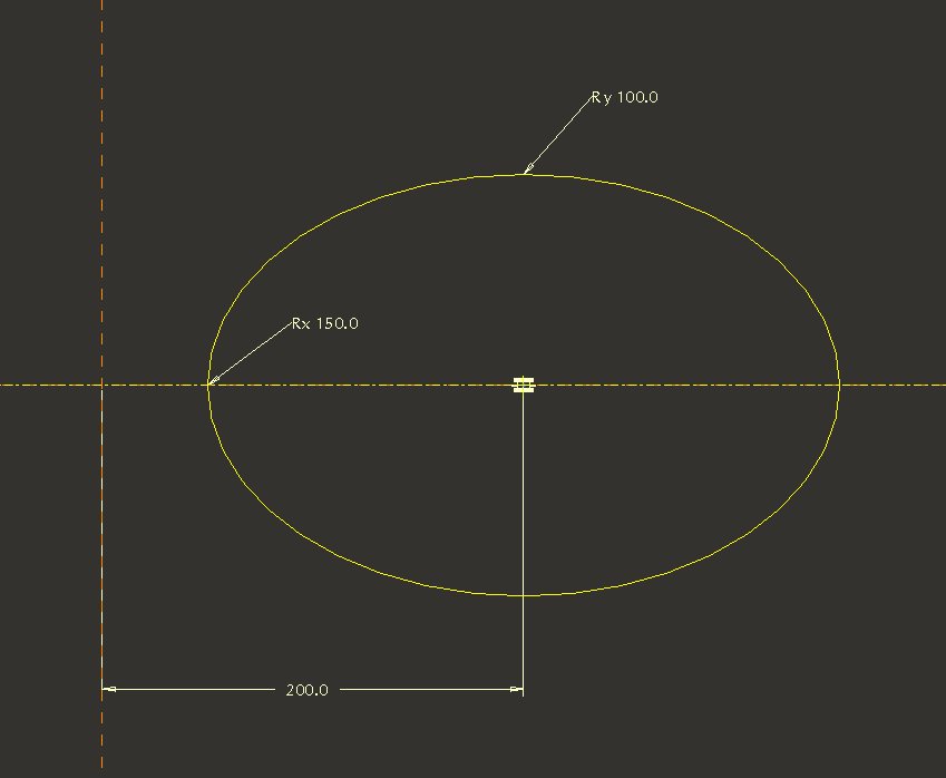

ich habe da ein kleines Problem.
In meinem Bauteil (Drehteil) ist ein Abschnitt als elliptischer Teil im Skizzierer modelliert.
Weiß jemand, wie ich diesen Teil bei der Zeichnungsausleitung bemaßen kann?

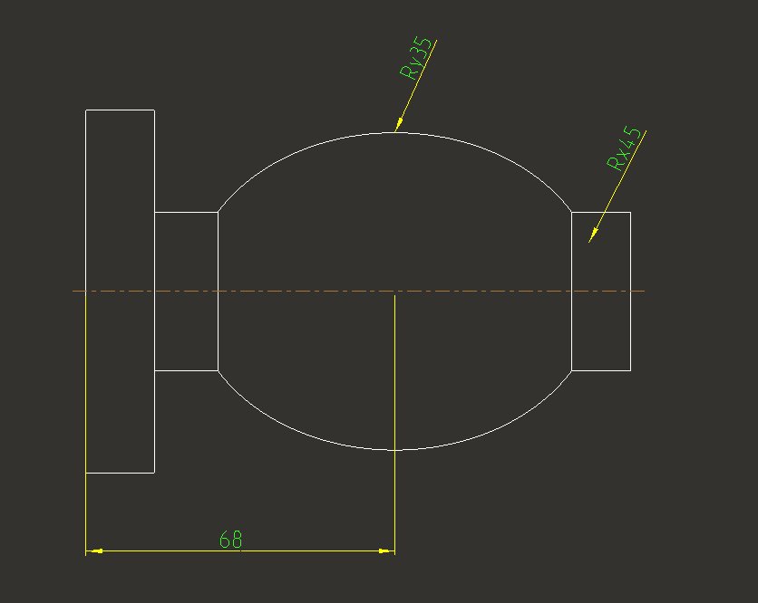

Hallo, über Ansicht-Zeigen/Wegnehmen die Bemaßungen zeigen, die zur Rotation des Ellipse notwendig sind. (Radius x, Radius y. Zum besseren Verständnis kann über die Kontur eine Skizze gelegt werden. (Bild2) Mathias

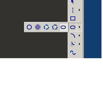

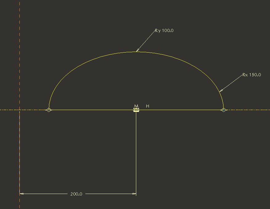

Hallo, Du verwendest einen ungünstigen Skizzenbefehl. (konischer Bogen) Nimm mal die Ellipse (rechts neben Kreis). Ellipse ablegen, dann eine Linie auf die Mittelachse legen und bis zu dieser die halbe Ellipse wegtrimmen.
