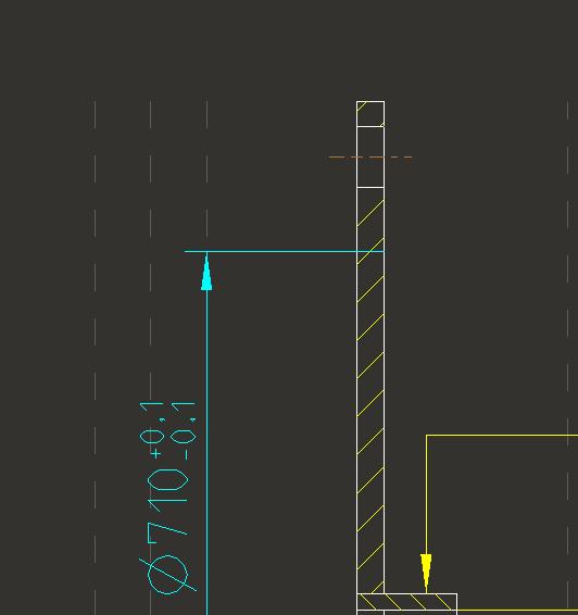

ich habe eine Frage und hoffe auf eure Hilfe  :
Ich möchte Form- und Lagetoleranzen erstellen, dazu benötige ich die Bezugsachse B (siehe Bild).
Jeodch egal wo (im drw, im asm) oder wie ich es versuche (Modelbezug/Achse => frei oder in Bemaßung, durch Kante oder Zylinder....)
nie bekomme ich das Bezugssymbol dahin wo ich es will!!!
Ich bekomme meist die Nachricht "ungültige Platzierung" (bei Kante)oder das Symbol wird auf der Mittelachse des gesamten Bauteils erzeugt (Zylinder)- was einfach nur falsch ist.
Jemand eine Idee woran es liegen könnte?
Vielen Dank im voraus!

Hallo Corey,
handelt es sich um ein in der Zeichnung erzeugtes Maß oder um ein Modellmaß ?
Wenn es sich um ein Modellmaß handelt, erzeugst Du in dem Teil in dem das Maß erzeugt wurde eine Achse durch diesen Zylinder und definierst ihn über die Achseneigenschaften in einen Bezug um. Hierbei definierst Du den Bezug "in Bemassung" und wählst das Zylindermaß aus.
In der Zeichnung nur noch diese Maß einblenden. Das Bezugssymbol ist dann gleich mit eingeblendet und an der richtigen Stelle.

(Fast) Alle Form- und Lagetoleranzen lassen sich mit ProE erstellen.
Bei einer Baugruppe kommt es aber darauf an, was Du genau tolerieren möchtest.
Wenn es sich wirklich um eine Tolerierung in der Baugruppe handelt, dann braucht es dazu eine Bezugsachse in der Baugruppe und die Referenz für den Bezug muß ein Baugruppen-KE bereitstellen. (Bezugsebene, Materialschnitt oder ähnliches)
Oder Du willst in der Baugruppenzeichnung die Maße und Toleranz eines Einzelteiles angezeigt haben, dann muß die verwendete Achse des Bezuges in diesem Teil vorhanden sein und die Referenz natürlich auch.

Moin zusammen,
Es handelt sich tatsächlich um ein erzeugtes Maß (ist eine gedrehter Schnitt). Mein "echtes" Maß wird nicht an der Kante an der ich es haben möchte angezeigt. (siehe Bild)
@ PRO-sbehr:
Habe es eben mal so probiert wie du geschrieben hast:
1. Die Achse wird (obwohl ich sie im Schnitt erstellen wollte) in meiner 3D Ansich erzeugt...
2.Umdefinieren der Achseneigenschaften führte zu folgender Fehlermeldung: "Nicht in anderem Modell platzierbar"....
Also jetzt 2 neue Fragen:
- Wie kann ich mein Maß richtig in der geschnitten Ansicht darstellen?
- Wieso ist die Achse in der 3D Ansicht & wie bekomme ich sie da weg.
Ich hoffe weiterhin auf eure Hilfe!
Vielen Dank im voraus.
MfG!

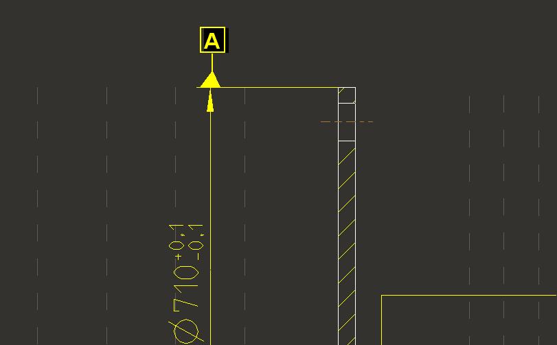

so - ich hab jetzt alle meine "Probleme" gebündelt....
Hab nun mein ursprüngliches Teil durch ein neues ersetzen können, will nun wieder die Bezugsachse auf die Kante im Schnitt legen.
Diesmal funzt das zwar (obwohl ich nichts anders als sonst gemacht habe!!! ) - aber das Symbol "schwebt" jetzt über der eigentlichen Maßlinie
Woher kommt das & wie kann ich es beheben?
Jemand einen Tip?
