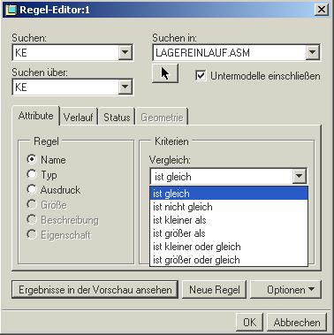

Ich möchte gerne div. Elemente einer Baugruppe auf eine Folie legen. Dazu möchte ich eine Regel erstellen a la "KE Name enthält xxx". Leider finde ich keine Möglichkeit dies im Suchen-Dialog irgendwie anzugeben (siehe Bild).
Weiss jemand wie das möglich ist?

eigentlich ganz einfach...
"ist gleich" wählen und dann Wildcards benutzen...
z.B. *ABC*

Hallo Max,
Danke!
Irgendwie habe ich gar nicht an die Wildcards gedacht.
