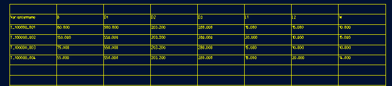

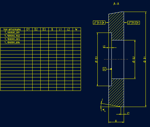

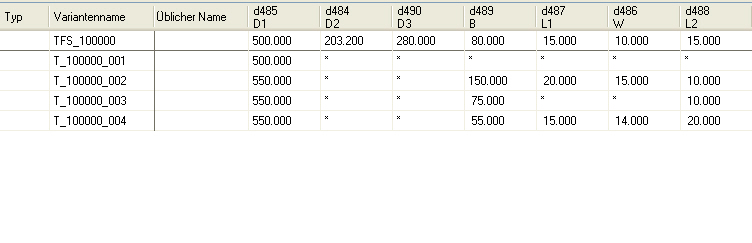

ich habe ein kleines Familientabellen-Problem.
Ich habe ein generisches Teil aus dem ich dann Familientabellenteile ableite, diese Teile haben 6 verschiedene Parameter (Abmasse).
Es gibt eine Zeichnung mit dem generischen Teil und den entsprechenden Abmassen, und zusätzlich möchte ich diese Familientabelle mit den Abmassen der Varianten auf die Zeichnung bekommen.
Siehe Bilder
Ich hofe ihr könnt mir helfen??

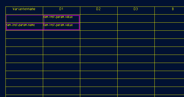

erstellt am: 06. Mrz. 2009 10:16    Editieren oder löschen Sie diesen Beitrag!  <-- editieren / zitieren -->   Antwort mit Zitat in Fett Antwort mit kursivem Zitat    Unities abgeben: 1 Unity (wenig hilfreich, aber dennoch)2 Unities3 Unities4 Unities5 Unities6 Unities7 Unities8 Unities9 Unities10 Unities
erstmal vielen Dank für die Antwort, aber das mit dem Wiederholbereich weiß ich auch, doch mir fehlt die genaue anwendung des Wiederholbereichs.
Wenn ich es so mache wie aus einer Anleitung wirft er mir alle Parameter durcheinander in einer Spalte und das möchte ich ja nicht vielleicht kannst du es mir etwas genauer Erklären.
Danke trotzdem

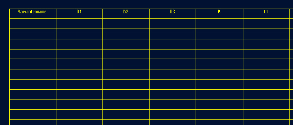

erstellt am: 06. Mrz. 2009 13:56    Editieren oder löschen Sie diesen Beitrag!  <-- editieren / zitieren -->   Antwort mit Zitat in Fett Antwort mit kursivem Zitat    Unities abgeben: 1 Unity (wenig hilfreich, aber dennoch)2 Unities3 Unities4 Unities5 Unities6 Unities7 Unities8 Unities9 Unities10 Unities
Hallo Matthias,
entweder stelle ich mich viel zu blöde an oder es stimmt etwas anderes noch nicht.
Bitte schau dir die Bilder an.
Wenn ich es so mache wie du beschrieben hast, und auf regenerieren Ansicht gehe sind die Zellen komplett leer.
Und auf dem anderen Bild sieht du ja was ich für Parameter eingetragen habe.
Ich habe die Zellen schon vergrössert damit alles reinpasst aber es geht trotzdem nicht.
Mir steht auch Wf4.0 zur verfügung wenn du mir da etwas zukommen lassen könntest.
Leider kann ich dir meine Datein nicht geben sonst hätte ich das schon gemacht.
Nochmals Danke für die Hilfe, ich bin begeistert von dem Forum.

erstellt am: 06. Mrz. 2009 14:01    Editieren oder löschen Sie diesen Beitrag!  <-- editieren / zitieren -->   Antwort mit Zitat in Fett Antwort mit kursivem Zitat    Unities abgeben: 1 Unity (wenig hilfreich, aber dennoch)2 Unities3 Unities4 Unities5 Unities6 Unities7 Unities8 Unities9 Unities10 Unities
Sorry hier die Bilder.

Super Erklärung,
hat beim zweiten versuch genau so funktioniert.
Vielen Dank Matthias ich wünsche dir eine schöne Woche.
