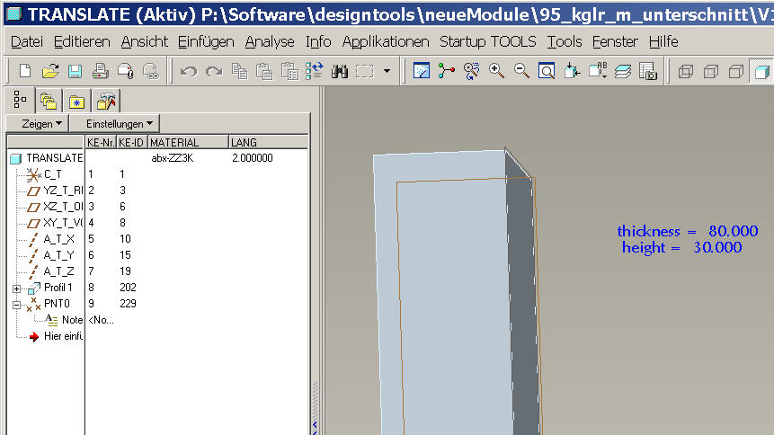

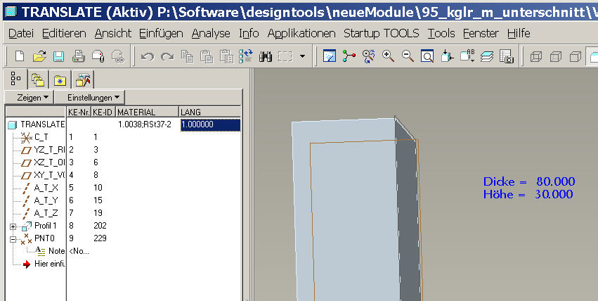

translate.prt.1.txt
Es gibt mit Sicherheit viele Wege nach Rom, aber bei der Mehrsprachigkeit scheiden sich die Geister.
Notizen
Da in meinem Anwendungsfall die Notizen über die Designtools bereits am UDF definiert werden müssen, funktioniert die Folienlösung nicht. Daher führe ich meistens die Notizen selber gleich mehrsprachig aus.
Dazu definiere ich einen Modellparameter für die Sprachauswahl, setzte am Anfang oder Ende des Modellbaums (je nachdem ob die Notiz varaible Maße aus Beziehungen ausgeben soll) einen Punkt aufs Koordinatensystem (da stört er nicht) und übersetzte den Text in Programmcode (siehe anhängendes Beispiel).
Nachteile dieser Methode sind:
  • Notizinhalt als Programmcode am KE, nicht einfach als Text an der Notiz
  • Neuberechnung nur bei Datei öffnen oder auf Aufforderung (Notizen aus- und wieder einblenden)
Vorteil ist die parametergesteuerte Sprachumstellung.
Materialien
Wenn es nur um den Materialnamen im Schriftfeld geht, könnte man einfach nur die Materialbezeichnung über die Beziehnung steuern (siehe Beispiel). Alles andere wird deutlich komplizierter!
