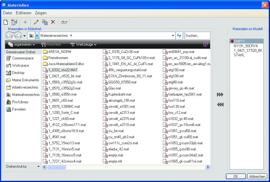

Nun ist mir beim überarbeiten der Templates aufgefallen das in unserem WF4 automatisch ein neuer Parameter "PTC_MATERIAL_NAME" auftaucht.
Bis jetzt im WF2 haben wir das ja mit einer Beziehung gelöst um auf der Zeichnung abzubilden (MATERIAL = material_param("CONDITION")).
Nun stell ich mir die Frage, für was ist der neue Parameter "PTC_MATERIAL_NAME" gedacht, seine genaue Funktion und Möglichkeit und kann ich mein eigener MATERIAL und die Beziehung löschen?!
Danke für ausführliche Infos.

Da PTC_MATERIAL_NAME vom Name kommt und dies dem File-Namen der .mtl entspricht kann ich also weder Gross- und Kleinschreibung unterscheiden und im weiteren sind auch keine Leerzeichen, Sonderzeichen möglich.
D.h. für mich ist dies weiterhin nicht zu gebrauchen und ich behalte meine Beziehung und unter den Flächen Eigenschaften unter Bedingung fülle ich meine (Condition) aus.
Nur muss ich meinen PTC_MATERIAL_NAME lahm legen.
EDIT: mein Problem ist nun ich will in meinem templates nur 1 material zugewiesen (empty) und die anderen löschen, doch das will nicht funktionieren und da spielt der neue Parameter PTC_MATERIAL_NAME irgendeine komische Rolle, der wird ja immer automatisch neu erstellt vom System.
WIE LÖSE ICH DAS??
