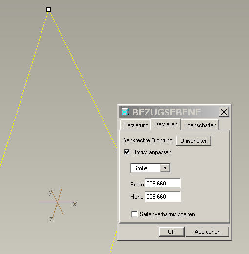

Als Ergänzung:
In manchen Konstruktionen ist es nicht wünschenswert irgendwelche Dummy-Flächenobjekte zu haben.
Alternativ kann eine der Startebenen so groß definiert werden, dass Sie größer als das gesamte nachfolgende Modell ist. Das Ergebnis ist dasselbe, aber ohne zusätzliche KEs.
-> Ebene wählen #Definition editieren #Darstellen
Ein weiterer Vorteil ist, dass man nach dem Erzeugen der Bilder einfach wieder den Schalter bei "Umriss anpassen" aktiviert und dann alles wieder wie vorher hat.
