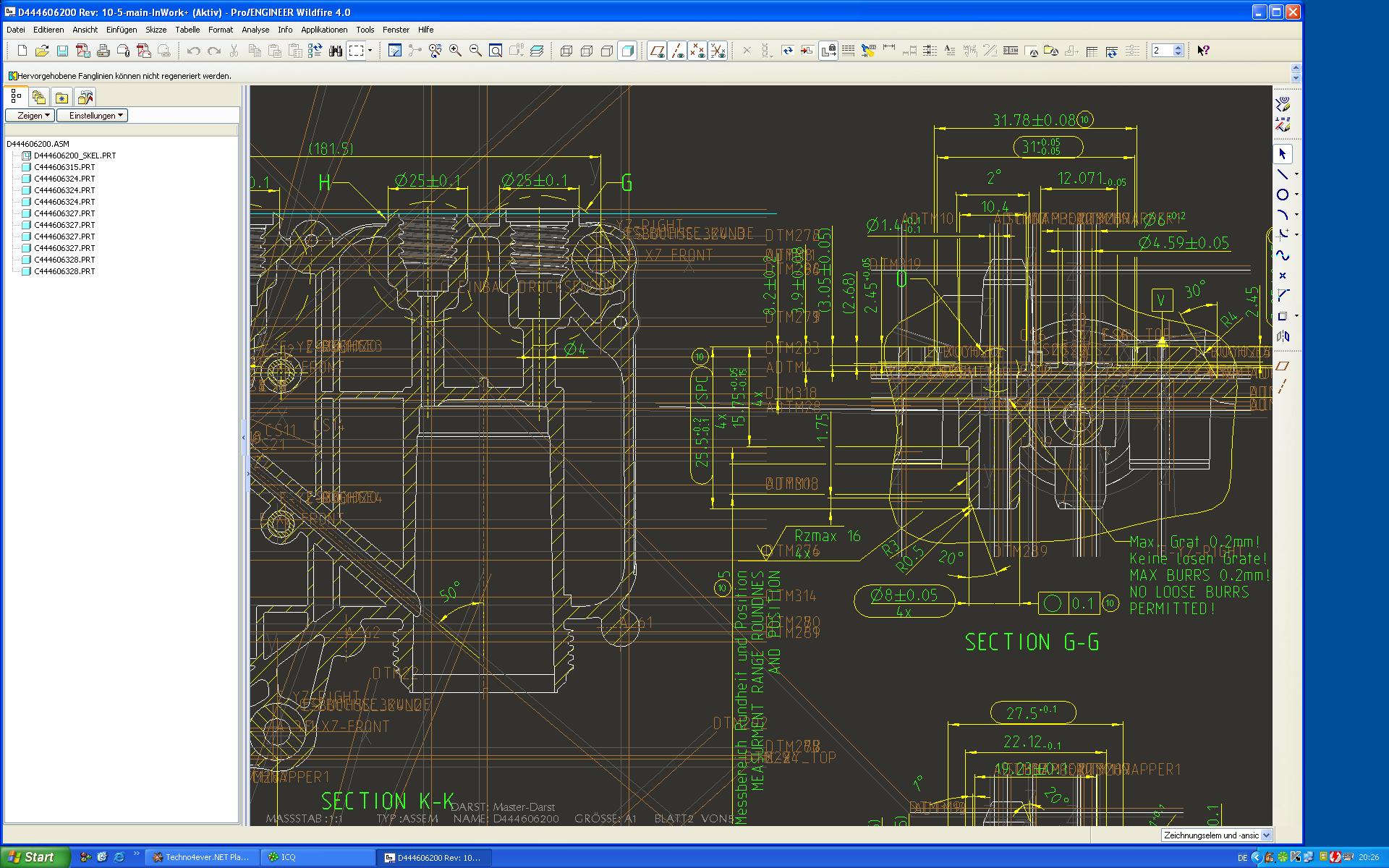

Wollte in ProE mal ne Zeichnung einlesen, und die als DXF ausgeben.
wie bekomme ich die blöden braunen Linien raus, so das ich eine ordentliche Zeichnung habe?
Folien ausblenden? Layer ausblenden? Aber wie?

Einfach das Display von Ebenen Achsen Punkten CSYS  mit entsprechenden Button ausschalten
Alternativ:
#Ansicht #Darstellungseinstellungen  #Bezugsdarstellung
