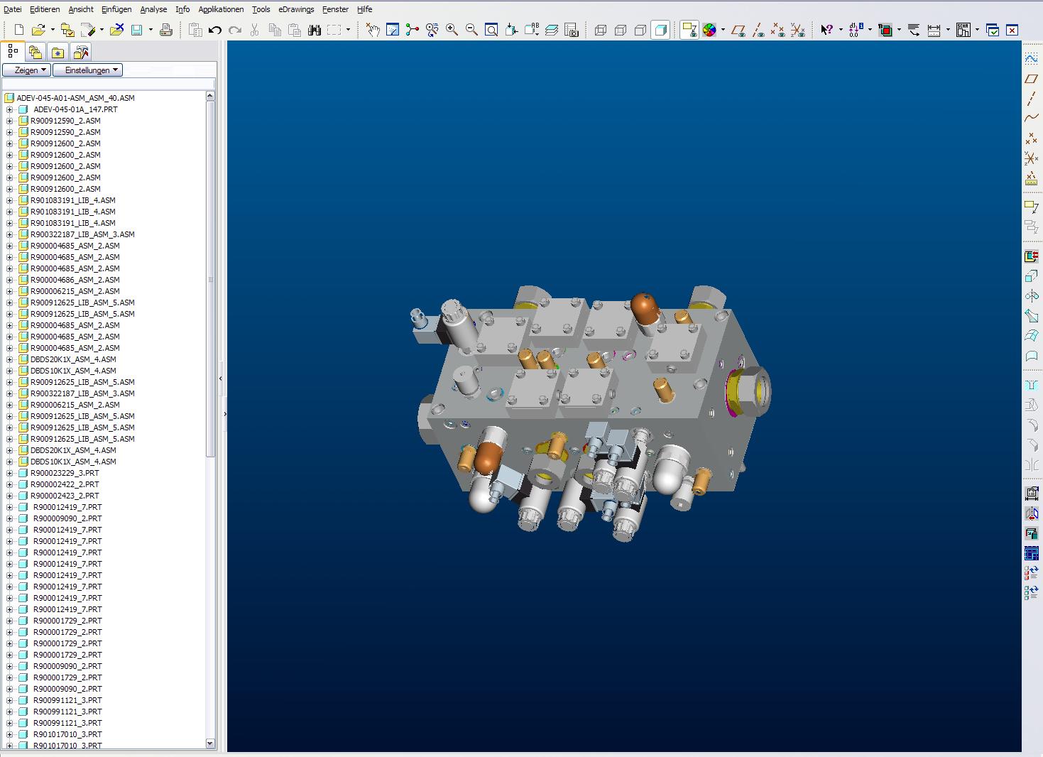

Ich bin am verzweifeln!
Vor Weihnachten habe ich eine step-datei bekommen die eine
Baugruppe beinhaltete. Diese wollte ich dann möglichts einfach zum
Part umwandeln... Über Schrumpfverpackung waren die Ergebnisse nicht
zufriedenstellend. Durch das Forum und die Hilfe im WF4 habe ich dann
eine Möglichkeit gefunden diese Aktion sauber zu gestallten.

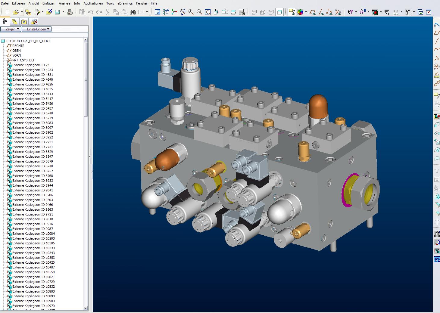

Anbei die Bilder zeigen das aus der BGR ein Part geworden ist welches nur
externe Kopiegeometrien enthält, die sogar einzeln zu löschen gehen.
Heute wollte ich diese Aktion wiederholen, kann mich aber nicht mehr erinnern wie ich das gemacht habe...

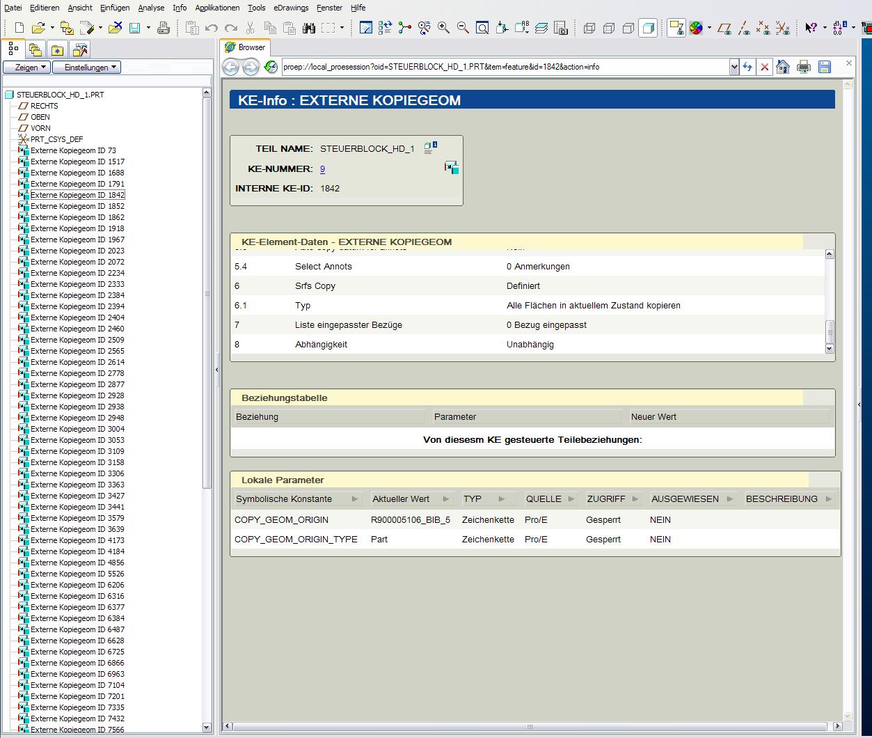

Welche Infos bekommst Du mit
#Info #KE
eines der externen Kopiegeometrien?
Die einzelnen KE's (Teile) sind nur Flächen oder?

@arni1
Hier die KE-Infos:
1 KE-Name: Definiert
2 Ref-Typ für KopieGeom: KopieGeom durch PublizierGeom
3 Positionierungsmethode: Nicht definiert
3.1 Referenztyp:  Extern
3.2 Referenzmodell: Nicht definiert
3.3 KopieGeom-Platzierung: Definiert
3.3.1 KopieGeom-Position: Standard
4 PublizierGeom oder Refer: Definiert
4.1 PublizierGeom: Definiert
5 Propag. Annot.: Definiert
5.1 Copy all propag. annots: Nein
5.2 Depend all propag. annots:  Ja
5.3 Auto copy datum for annots: Nein
5.4 Select Annots: 0 Anmerkungen
6 Srfs Copy: Definiert
6.1 Typ: Alle Flächen in aktuellem Zustand kopieren
7 Liste eingepasster Bezüge: 0 Bezug eingepasst
8 Abhängigkeit: Unabhängig
anbei noch ein Bild von den KE-Infos
Ja die einzelnen KE´s sind nur Flächen!
