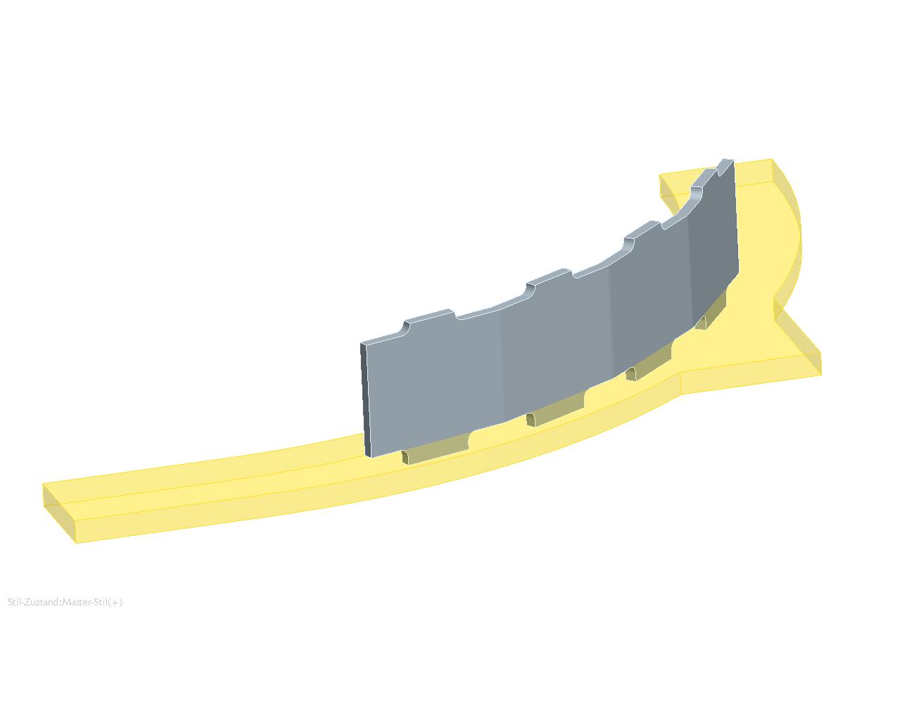

Hallo zusammen
Für folgende Situation fehlt mir der zündende Lösungsansatz:
Teil A (grau) wird in Teil B (gelb) gesteckt (zusammengebaut in einer ASM). Dazu muss das gelbe Teil entsprechende Auschnitte erhalten. Diese Abschitte sollen von Teil A abhängig sein, da diese für verschiedene Aufträge leicht varieren kann.
Nun frage ich mich, was da der beste Ansatz ist...

Verzichte darauf den Beschreib nochmals zu schreiben...hoffe es versteht jeder, obwohl der ein oder andere Fehler aufgetreten ist

ich würde in Teil A eine PublezierGeometrie machen, und diese über KopierGeometrie in Teil B einfügen.Und dann über Verbundvolumen ausschneiden.

Da machen sie in ihrer BG in den Teil B die Notwendigen Materialschitte und refernzieren dabei auf A.
Var.1 In der Baugruppe Teil B aktivieren und die Materialschitte erzeugen.
Var.2 Baugruppenmaterialschnitt Darstellungsebene im Teil
Achtung: Der Teil A sollte keine Einbaureferenzen in Form von Körperflächen auf B haben - Gefahr von Kreisreferenzen

Ich würde mein Modell folgendermaßen aufbauen:
ASM
-Skelett das die Referenzen an Teil A un Teil B übergibt.
(da reicht dann ein einfaches *.prt im asm auf Koordsys. eingebaut)
-Teil A (im asm auf Koordsys. eingebaut)
-Teil B (im asm auf Koordsys. eingebaut)
d.h. Das Skelett-prt steuert Teil A und Teil B (mit Achsen / Ebenen / Punkten / Skizzen etc.) das ganze geht dann auch ohne AAX-Lizenz
(meistens jedenfalls, wenn nicht die Frage nach dem "scopus" auftaucht )

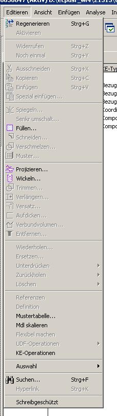

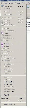

Hallo Teddy
Nach dem aktivieren von Teil B war dann schon schnell mal schluss...Komponentenoperationen gibts nicht (jedenfalls nicht bei uns ;-)

sorry fehler von mir. Auf ein Neues:
In Baugruppe Editieren -> Komponentenoperationen -> Ausschnitt, Teil B wählen -> Fertig -> Teil A wählen -> Fertig, Assoziative Platzierungs... Ja -> alle Einstellungen übernehmen -> Fertig.
Vorteil, ändert sich Teil A, ändert sich auch Teil B mit.
Alternativ könnte man nur Teil B öffnen und mit Einfüegen -> Gemeinsame Datennutzung-> Ausschnitt aus anderem Modell das Gleiche erreichen. Man muss in diesem Fall jedoch die Komponenten zueinander platzieren, wie in der Baugruppe. Vorteil, der Ausschnitt ist direkt zwischen beiden Teilen und nicht über die Baugruppe referenziert. Bei Dir aber egal, da Du beide Teile sowieso in der Baugruppe zusammen baust.

Danke Teddy...
dein 2. Wurf hat nun so ziemlich zum Ziel geführt.
Die Unities hast du dir damit verdient....
