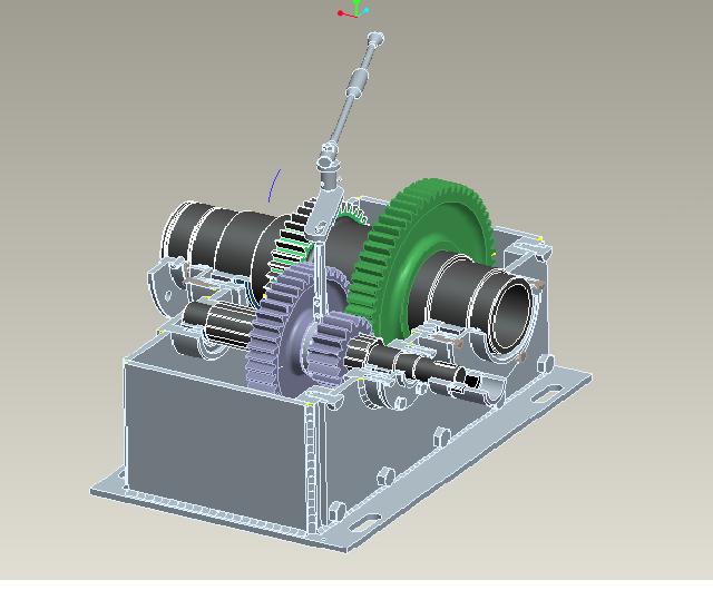

hi,
wie kann ich aus diesem schnitt (siehe Anhang)ein Teil ausschließen?
Z. B.: die Wellen nicht schneiden.
thx

  • Ausschließen (Schraffur) aus Querschnitt:
      #Ansichtmanager, #Querschnitt wählen, #RMT Umdefineiren, #Schraffur, #mit Nächster/Vorheriger QSchnitt wählen, #Ausschliessen
    Das ausgeschlossene Bauteil wird aber im 3D-Querschnitt trotzdem geschnitten (Schraffurausschluß), in der 2D-Ansicht werden jedoch die umlaufenden Körperkanten dargestellt.
  • Ausschließen aus 3D-Baugruppen-Materialschnitt:
      Im Schaltpult des BG-Materialschnitts das Register "Schneiden" wählen, den Haken bei "automatisch aktualisieren" entfernen, geschnittenes Modell entfernen.
    Wie hast Du die Schweißnähte erstellt? Das sieht ja nach einer ausmodellierten Schweißraupe mit Rastlinien aus?

    hi,
    danke für die schnelle antwort, jedoch kapiere ich sie nicht:
    den Schnitt hab ich im ansichtsmanager erstellt Qschnitt und einfach die horitzontale ebene als referenz genommen, fertig.
    wo ist da ein schaltpult usw.??
    jep, isn projekt fürd uni
    schweißnähte als vollkörper mit ausnehmungen

    ...ansichtsmanager erstellt Qschnitt [...] wo ist da ein schaltpult usw.??
    Da ist keines, weil Sie dann offensichtlich die (richtige) Variante, also das Ausschließen aus der Schraffur verwendet haben.
    Die unter dem 2. Anstrich aufgeführte (davon abweichende) Variante verwendet einen Baugruppenmaterialschnitt, schneidet also das Material wirklich weg und sollte hier eher nicht verwendet werden.
    Aus der Frage war aber nicht klar ersichtlich, ob nun die Welle aus einem 3D-Materialschnitt oder einem Querschnitt entfernt werden sollte.
    Daher hatte ich beide möglichen Verfahren aufgelistet.

    hehe,
    danke kollege, habs jez.
    hab nur ne coole ansicht fürs deckblatt gebraucht. siehe anhang
    mit materialschnitt gehts super.
