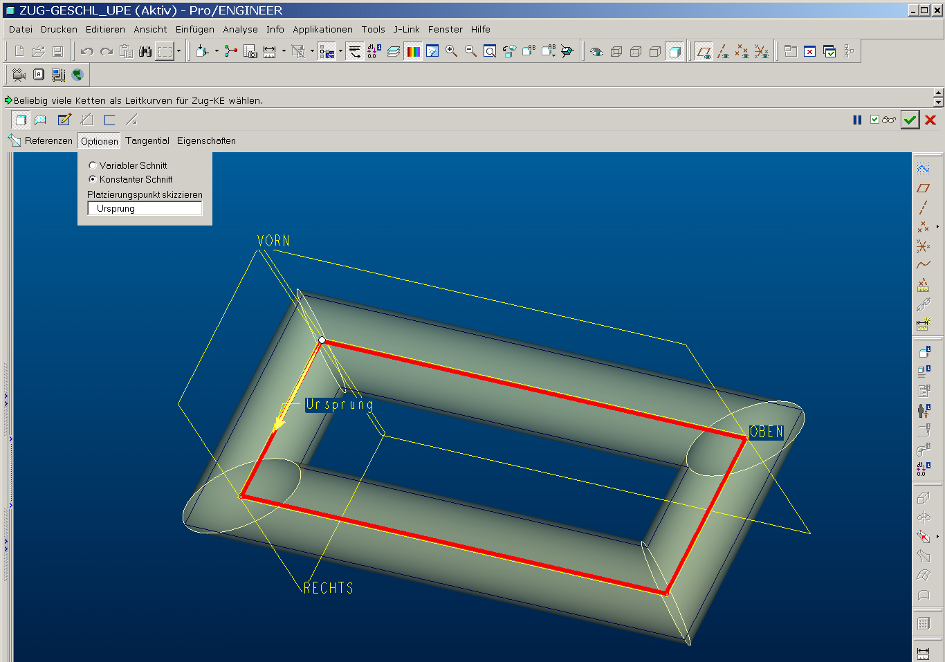

Hallo alle zusammen,
ich wünsche Euch allen gut in das neue Jahr gerutscht zu sein.
Ich bin da gerade über etwas in WF2-M280 gestolpert:
Bei dem Versuch ein Zug-KE-mit_variabl... (ihr wißt schon) zu erstellen habe ich (glaube ich) einen Bug entdeckt:
Wenn ich einen geschlossenen eckigen Querschnitt für die Leitkurve verwende, komme ich nicht in die Skizze.
Auch das Umschalten von variabel auf konstand macht hier keinen Unterschied.
Ich meine in den früheren Wochenversionen war so ein Profil problemlos möglich.
Kann ich mit irgendeiner Option in diesem Befehl erreichen, daß mein Meister doch tut, was der Sklave von ihm möchte?

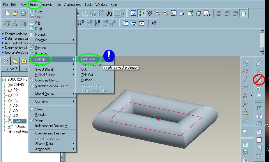

In dem Du das richtige Zug-KE verwendest, dann hast Du auch deinem ProE-Sklaven die Prötentöne beigebracht.
Ich hab zwar grad nur englisch am laufen, aber anhand des Bilds kann man sich hinhangeln.
Wie zu sehen ist habe ich eine rechteckige "Kurve", an der entlang schön "um die Ecken" das Zug-KE entlang läuft.
Hat also nix mit der Wochenversion zu tun.

Hallo ProE Sklave,
wenn man nicht in den Skizzierer kommt bedeutet das, dass Pro/E die Skizzierebene nicht orientieren konnte (Aussage aus der Hilfe). Offensichtlich benötigt das KE eine stetige Leitkurve und prüft dies bevor man in den Skizzerer kommt (super Sache ansich -das Prüfen mein ich-) auch wenn ich das so nicht in der Hilfe finden konnte. Aber die Kurzversuche deuten darauf hin.

Zug_KE mit variablem Schnitt
Wenn man unter Optionen auf *Konstanter Schnitt* umstellt, dann funzt es.
Einstellung unter Optionen auf *Variabler Schnitt* geht nicht.
Vielleicht nicht ganz unlogisch, wenn man sich überlegt: Das Ende ist gleichzeitig der Anfang des Zug-KE …. Welcher Schnitt gilt denn für diesen Punkt?

Danke HP, genau das wollte ich wissen.
Mir war doch so, als hätte ich das mit einer älteren Wochenversion schon mal hin bekommen.
Auf konstanten Schnitt umschalten ist klar, da ProE für einen Variablen Schnitt eine tangentiale Kette benötigt.
Aber dann scheint das Problem doch an der Wochenversion zu liegen.
Nochmal danke.

Ich habe es gerade nochmal gecheckt
In WF2 funktioniert eine offene eckige Kontur, aber keine geschlossene
IN WF4 funktioniert auch die geschlossene Kontur
