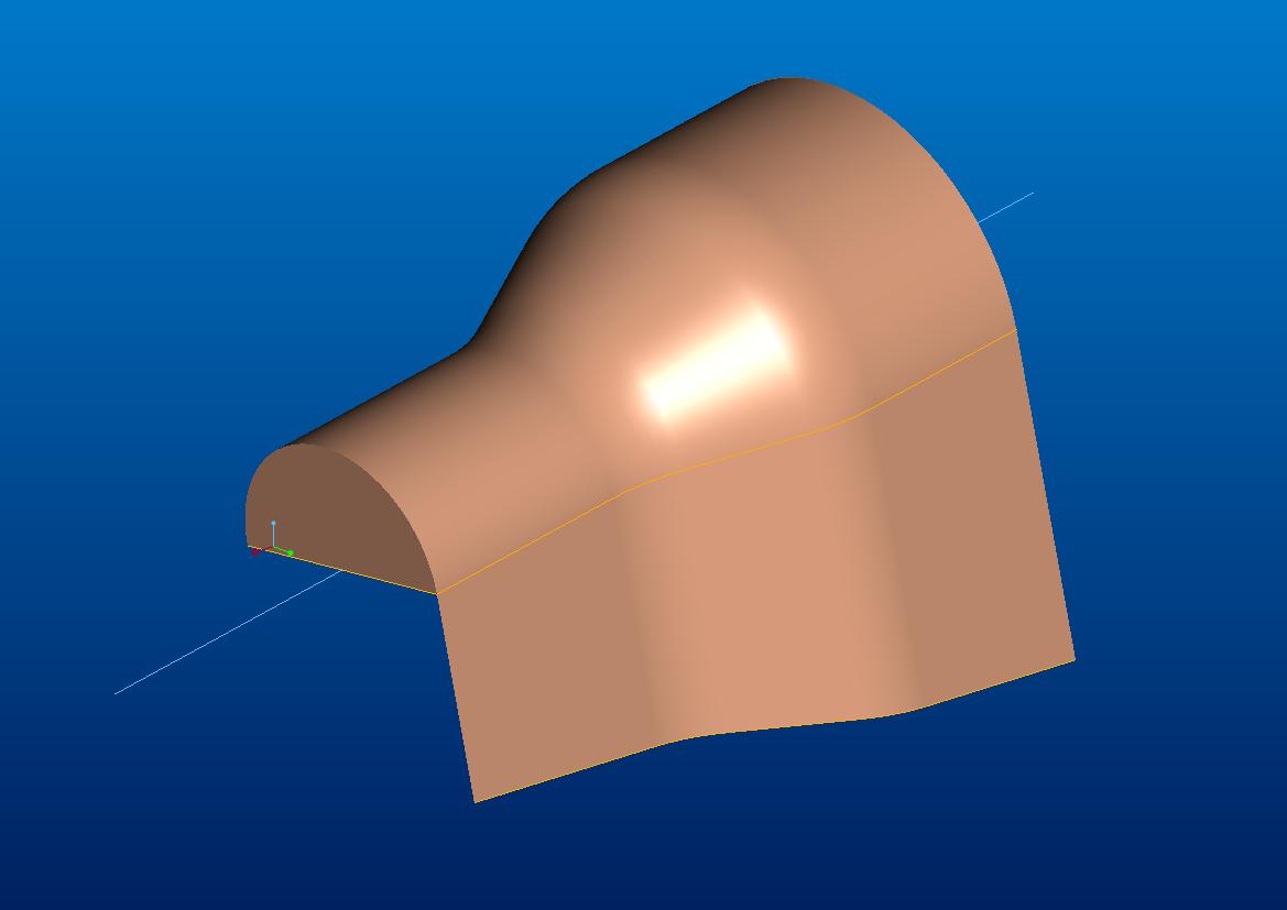

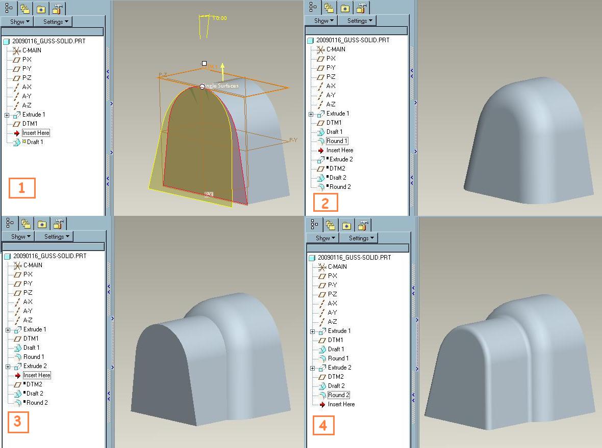

Meine Lösung ohne Gußmodul am Beispiel eines Solids sowie mit Flächen. Beide Verfahren wende ich an, je nach Komplexität des Teils bzw. was ich brauche.
Solid (Bild Guss-Solid):
1. Normales Extrusions-KE erzeugen, bereits seitliche Formschrägen anskizzieren. Bezugsebene mit Bedingung #tangential auf dem KE erzeugen. Ebene als Schrägenscharnier benutzen.
2. Radius erzeugen.
3. Zweites Extrusions-KE erzeugen.
4. Auf dieses KE ebenfalls eine Ebene als Schrägenschranier erzeugen, verunden und Fertig.
Flächen (Bild Guss-Surface):
1. Bezugsebene als unteren Abschluss erzeugen. Bezugskurve skizzieren und damit ein Zug-KE erzeugen. In der Zug-KE-Skizze ebenfalls die seitlichen Formschrägen mit skizzieren. !Achtung! Da die Bezugskurve schräg ist, entsteht ein Kegel. Die vordere Kante wählen und mit Bedingung #Berandungsverbund tangential verlängern
2. Den "Tunnel" an der zuerst erzeugten Ebene trimmen
3. Jetzt den Deckel als normale Flächenextrusion erzeugen. Die untere Kante auf die Abschlussbezugsebene ausrichten, die Seiten entweder mit Überstand oder bis zu den Eckpunkten (rot markiert) ziehen.
4. Die beiden Flächen verschmelzen und gleich verrunden.
5. Den nächsten "Tunnel" erzeugen und mit der Verschmelzung verschmelzen
6. Radius erzeugen und Fertig.
Beide Verfahren kann man "kaskadierend" anwenden, wenn mehr Stufen benötigt werden. Beim Solid ist daruaf zu achten, daß der "Boden" nicht durch andere KEs unten rausschaut.
Bei den Flächen ist darauf zu achten, daß sie vor dem Verschmelzen auf die gleiche Tiefe (=Ebene) ausgerichtet sind, sonst entsteht ein Geometriefehler, weil ProE eine oder beide Flächen verlängern muss (Warnung: "..können unerwartete Ergebnisse entstehen..").
Viel Spass beim Tüfteln.
