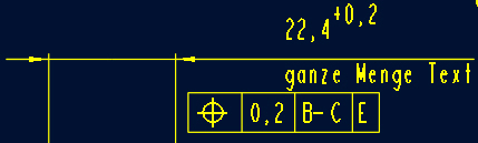

Hallo zusammen
ich habe folgendes Problem:

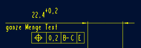

wenn ich in einer Ansicht an ein Maß eine Geometrische Toleranz anhefte so ist diese falsch ausgerichtet.
Im Bild geotol_1 müßte die Toleranz mit dem Maß und dem Zusatztext rechtsbündig ausgerichtet sein, auf die andere Seite geschoben (Bild geotol_2) müßte die Toleranz mit dem Maß und dem Zusatztext linksbündig ausgerichtet sein. Eine Änderung des Textstils des Maßes in links ausgerichtet passt die Ausrichtung von Maßzahl und Zusatztext entsprechend an, verschiebt die Toleranz dann aber auf rechtsbündig.
Ich hoffe das Problem ist klar geworden und irgendjemand kann da behilflich sein.
Gruß Stefan

Dieses Verhalten kann ich leider nur bestätigen, bei mir wird ausserdem noch die Masslinie verkürzt dargestellt (je länger der Text ist).
Als Workaround könntest Du ev. den Text ins Mass schreiben, möglicherweise kannst Du damit leben.

Hallo Roland,
der Text ist im Maß als Bemaßungstext eingefügt. Wenn Du allerdings meinst, daß ich die geom. Toleranz als Text mit in den Bemaßungstext aufnehmen soll, dann ist das leider nicht akzeptabel (insbesondere für den Kunden). Es würde außerdem bedeuten daß ich in der Zeichnung eine größere zweistellige Anzahl an Toleranzen entsprechend umdefinieren müßte.
Das Problem tritt übrigens nicht in allen Zeichnungen auf, innerhalb einer Zeichnung jedoch bei allen Geom.Toleranzen. Die unterschiedlichen Zeichnungen haben alle die gleiche din.dtl geladen.
Gruß Stefan

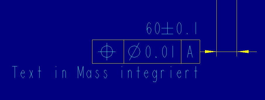

Nein, meine ich nicht.
In meinem Bsp. ist der Text auch im Maß integriert, die geom. Toleranz hängt dann an der Bemassung.
Dein Aussehen (Text ober geom. Tol.) schaffe ich aber nur, wenn ich den Text in die geom. Tol. (unter Reiter "Zusätzlicher Text") schreibe.

Hallo Roland,
das ist leider das Problem, daß wir eigentlich beide das Gleiche erzeugen aber unterschiedliche Darstellungen haben.
Aber vielleicht hat ja doch noch jemand eine Lösung.
