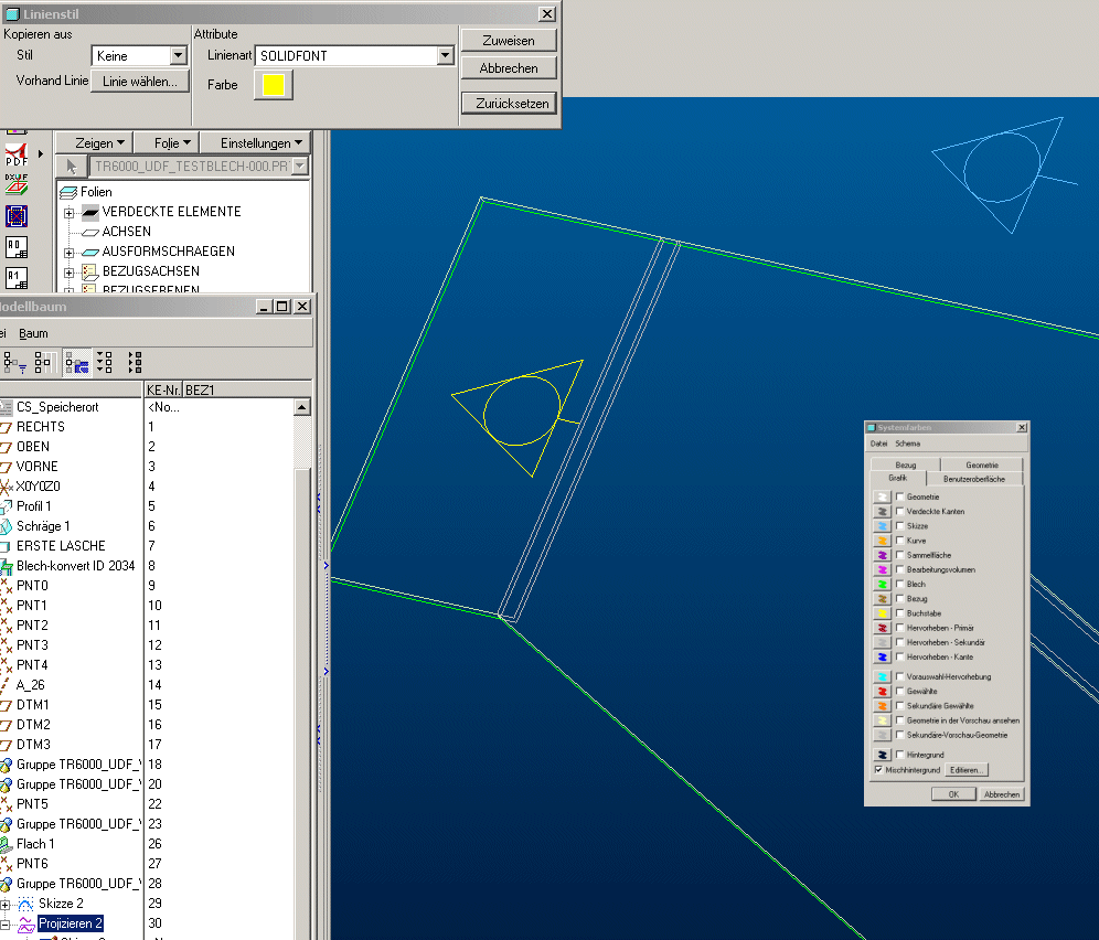

hallo beisammen...
Weiss jemand woher sich die projizierten Kurven ihre Farbzuweisung hernehmen? In den Systemfarben seh ich
dafür keine separate Einstellmöglichkeit.
So genau ist es nicht erkennbar wo sie sich sonst ihre Farbgebung herholt.
Während die Skizze Blau und normale Bezugskurven braungelb sind, erscheint die projizierte
in Grellgelb, der würde ich gerne die gleiche Farbzuweisung geben wie sie Gravuren haben...

Bei den Systemfarben #Kurve,
oder in der Farbdefinitionsdatei
SYSTEM_CURVES_COLOR
Wenn man aber das Prä-Wildfire-Farbeschema verwendet, wird damit auch die Farbe der Referenzen in den Skizze gesteuert.
Arni

...sorry, aber das scheint es nicht zu sein, denn die projizierten Kurven bekommen eine andere Farbzuweisung als diejenigen, welche für Kurven in den Systemfarben definiert sind...
Alle anderen Kurventypen verhalten sich entsprechend normal... nur diese eben nicht...
Die projizierten Kurven  scheinen also nicht über das Systemfarbmenue angesprochen zu werden...
