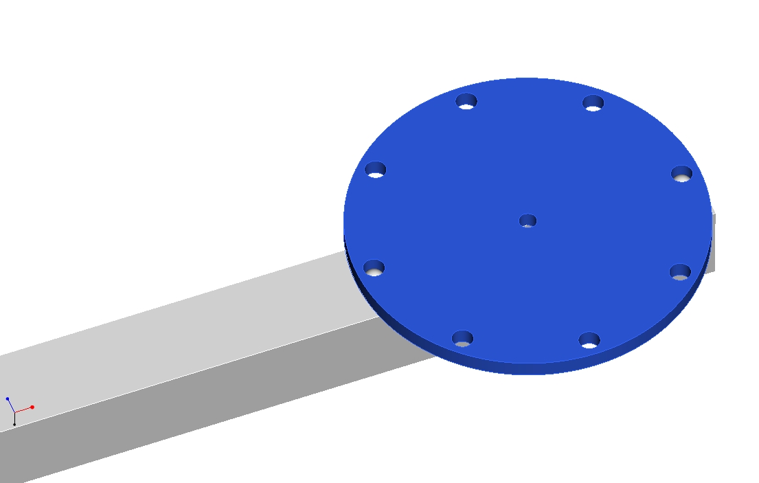

Hallo Spezialisten,
ich möchte gerne, dasss z.B. eine Stange in unterschiedlichen vorgegebenen Stellungen einrastet. Die Stange hat z.B. Kugelrasten, die in den Bohrungen einrasten sollen.
Wunsch ist es, die Stange dynamisch zu ziehen, so dass sie in den Bohrungen einrastet. Zwischenstellungen sollen dabei nicht möglich sein, sondern nur die Raststellungen.
Natürlich kann ich mit Ebenen und einer Winkelverstellung, und Famtab usw. arbeiten. Die Baugruppe soll aber für Kunden verwendet werden, die idealer Weise nur die Komponenten in die jeweils gewünschte Stellung bewegen. der Wissensstand der Kunden ist dabei als sehr gering vorrauszusetzen.
Habt Ihr Vorschläge, wie man das in WF 2.0 lösen könnte?
Vielen Dank vorab.
Gru0 Teddy

Auf die Schnelle würde ich behaupten, dass sich das nicht mit dem dynamischen Ziehen realisieren lässt.
Das dynamische Ziehen im BG-Modus ermöglicht nur die reine Bewegung von Komponenten entsprechend ihrer Freiheitsgrade. Um aber von Rast1 nach Rast2 zu gelangen muss der Weg von Rast1 nach Rast2 definiert also verwendbar sein.
Das dynamische Ziehen berechnet keine Kraftantriebe oder Kraftwirkungen um daraus die Bewegung zu begrenzen. Das ist nur mit Hife einer dynamsichen Analyse möglich, die dann abgespielt werden kann, was aber nicht dem Wunsch nach dynamischem Ziehen entspricht.

Danke für die schnelle Antwort,
ich hatte es schon mit Verbindungen und entsprechenden Kurvenscheibenkopplung incl. Abheben probiert. Bei diesen Verbindungen rastet zwar die Stange in jeder gewünschten Stellung ein, jedoch sind leider auch Zwichenstellungen möglich.
Ich hatte gehofft, dass evtl. in diese Richtung etwas geht. Man kann Anschläge definieren, aber leider nur die Maximalen ohne Zwischenstellung, oder gibt es da noch eine Möglichkeit?

Wenn das Einrasten für eine Präsentation benötigt wird, gibt es 2. Möglichkeiten:
a) sauber über eine dynmaische Analyse mit Kraftanregung -> Export als MPEG
b) unsauber mittels Animation von Schnappschuß zu Schnappschuß -> Export als MPEG.
Nur eben nicht regulär beim dynamischen Ziehen.
Eine "very dirty" Idee hätte ich aber auch dafür:
Man lasse einen Bolzen entlang des Drehstabes in einer Führungsbahn der Scheibe (Kurvenscheibenkopplung) laufen. Dabei muss der Bolzendurchmesser gleich dem Bahn-Rundungsdurchmesser in den Rastlagen sein. Kommt nun der Bolzen in die Rastlage, wird aus dem Berührpunkt eine Berührfläche. Pro/E rechnet dann unter Umständen eine ganze Zeit herum, bis der Ausgang wieder gefunden wird.
Aber ersten ist so eine Pro/E-Beschäftigungstherapie irgendwie schräg und außerdem dürfte es nur bei wenigen Zwischenrastungen funktionieren, da sonst die Bolzenumfassung durch die Fuührungsbahn zu klein wird.
