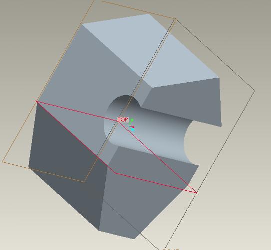

ich suche eine Möglichkeit einen Volumenkörper in Scheiben definierter Dicke in meiner Zeichnung darzustellen.
Als Beispiel hab ich ein Bild angehangen. Ich möchte alle 5 mm, parallel zu der Ebene TOP einen Schnitt in meiner Zeichnung haben. Also viele Schnitte alle in der Sicht TOP. So das wenn ich die Schnitte z.B. laserstrahlschneiden lassen würde, zusammengesetzt wieder der Volumenkörper bilden. Mir ist klar, das bei 5 mm Stärke Kanten entstehen und das Modell nicht glatt wird.
Ich hab es mit Ebenen versucht, die ich alle 5 mm per Muster erzeuge, dann einen Querschnitt auf jeder Ebene definiert und die in der Zeichnung unter Schnitt angegeben. Ist aber eine lange Sache, muss doch schneller gehen.

Wenn du den Block aus geschnittenen Segmenten zusammensetzen möchtest, dann solltest du gleich die benötigten Schneidkurven parat haben.
Also würde ich mir schon die Mühe machen über die Ebenen und eine Sammelfläche vom Block die Kurven über "schneiden" erzeugen. Diese kannst du dann dem "Schneider" als IGS übermitteln.
Zudem brauchst du die einzelnen Segmente nicht mehr komplett auf der Zeichnung ausbemassen.
Ein paar Kontrollmasse würden da ja genügen.

Ich würde im Körper noch zwei auf den Schnitten senkrecht stehende Bohrungen erzeugen um die Segmente beim Zusammenbau auf Stangen aufzufädeln. Die Bohrungen kannst du nachher verschliessen.

Hallo, danke für die Antworten. Werde mich mal genauer mit dem anderen Beitrag befassen. Ich dachte auch an Bohrungen oder die Platten werden Lasergeschweißt. Der Beispielkörper ist nur ein Objekt um die Problematik zu beschreiben.
Mal sehen ob ich das mit den Kurven hinbekommen. Ist sicher dann für den "Schneider" besser.
