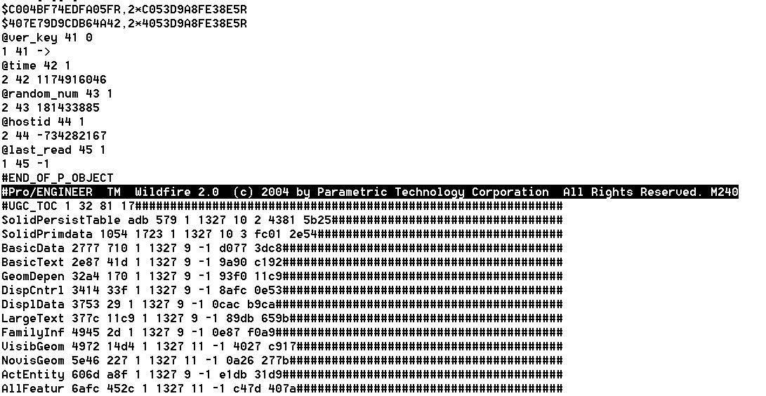

Hallo ProE'ler und Insider,
ich habe mal eine kurze Frage an euch. Intern verwendet doch ProE doch Versionsnummern. 2000 ist ProE2000 und 2001 ist 2000i². Ist das korrekt? Welcher ProE-Version entspricht 2400 und 2500? Zähle ich richtig, das 2400=Wildfire3 und 2500=Wildfire4 ist?
Ich hoffe ihr habt da eine Information für mich.

Hallo Lars,
das ist mir so nicht bekannt, bin aber kein Pro/E-Admin. Ich kenn nur die interne Versionierung des Lizenzfiles, und da ist die Lizenzversion 29 gültig für WF4. Ich denke wenn du da mit den Versionen zurückzählst dürfte das ziemlich passen.
Pro/E 2000 gabs meines Wissens garnicht (hab aber auch manche Version übersprungen) das müsste 2000i heißen, dann 2000i², 2001, WF, WF2, WF3, WF4.
Falls es denn eine solche Systematik gibt hast du mindestens eine Version (wenn denn meine Liste vollständig ist) beim Zählen übesprungen
EDIT
Ich glaub jetzt hab ich gecheckt worauf du hinauswillst. Hab mir mal eine Pro/E-CD zur Hand genommen.
Da steht eine Nummer drauf (z.B. 2000100, in diesem Fall eine 2000i²). Die 2000 dürfte für das Erscheinungsjahr, die 100 für die Wochenversion stehen. Das sagt also nichts über die Pro/E-Version aus. Theoretisch könnte es auch eine 2000100 von der 2000i geben.

man kann es im Lizenzfile erkennen. Die Zählung wurde mit "1" gestartet, jetzt ist man bei 28 oder 29.

Wenn ich eine ProE-Datei in einem Texteditor öffne, dann steht darin welche Version das war. Da steht jedoch nicht Wildfire2 oder so, sondern 2400 und so weiter. Das meine ich.

Doch, da steht wohl die Pro/E-Version im Klartext drin, einschließlich Wochenversion, nur etwas weiter unten im File.
