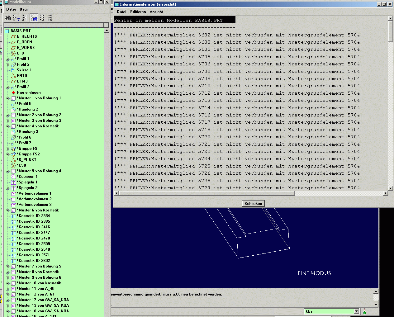

Guten Tag Gemeinde
bitte deutet mir mal die Fehlermeldung (siehe Bild).
Alles was Muster heißt ist unterdrückt - wieso nörgelt Pe an unterdrückten KEs rum ? Nebenbei sind alle Referenzen der Muster im Teil und auch vorhanden.

Glaskugelmodus: Die Meldung ist alt.
Also zuvor die error.lst löschen - von alleine geht sie nicht mehr weg - dann unterdrücken und speichern.
Nach dem Unterdrücken und ABSPEICHERN dürfte es diese Meldung nicht mehr geben.
Ist das gleiche wie bei .crc-Meldungen

... sorry, aber ich habe nach mehrmaligen Lesen überhaupt nichts verstanden. Vor allem, was hat die Textdatei mit dem Unterdrücken zu tun? Und wieso sind crc-Meldung gleich?
Oder ist hier etwa Glühwein im Spiel?
Aber an den Fragenden: Ich denke mal die Glaskugel trifft es schon richtig. Ferndiagnose schwierig ohne Datei(en).

ich habs schnöder Fehler...
danke
[Diese Nachricht wurde von jfr am 19. Dez. 2008 editiert.]
ich hatte ein gemustertes udf ersetzt, ohne das Muster vorher zu löschen - das mag es offensichtlich nicht so richtig.
