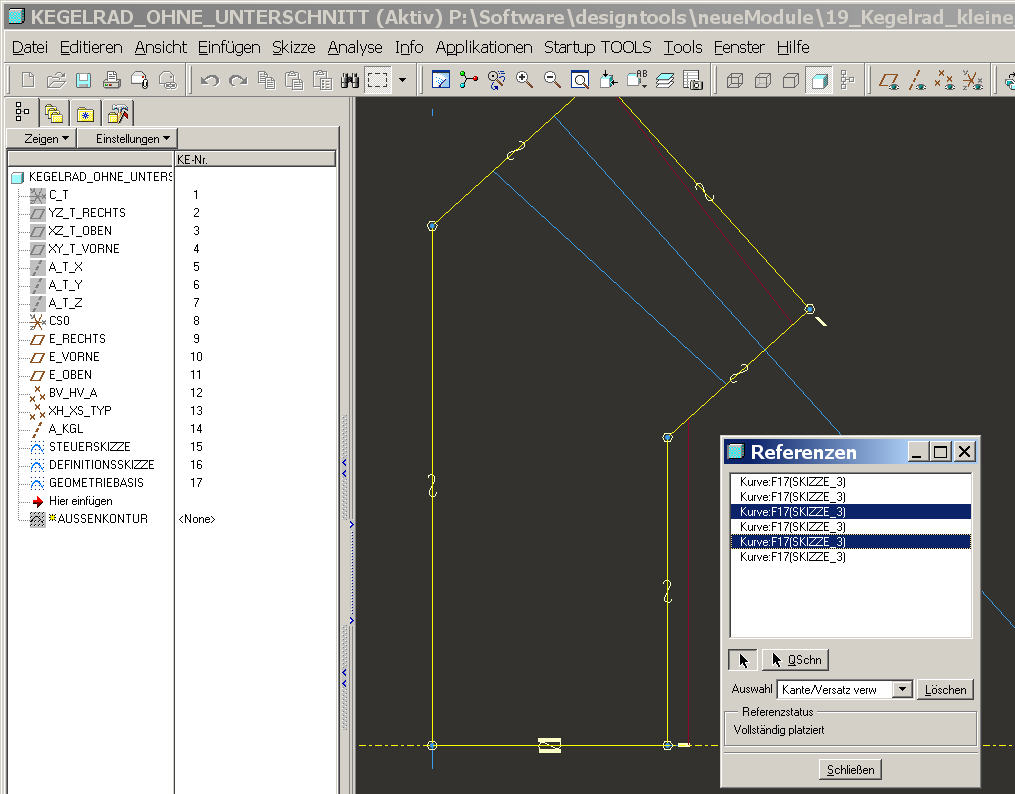

Bei einem komplexen Modell mit sehr vielen Beziehungen und Maßen (Zähler mittlerweile 4-stellig) werden auf einmal Skizzenreferenzen aus "Nutze Kante" nicht mehr aktualisiert, aber auch der dadurch nicht mehr gegebene Referenzbezug nicht als "Not Updated" gekennzeichnet.
Im abgebildeten Kegelradbasisbeispiel wird die 3. Skizze Nr. 17: Geometriebasis) über Beziehungen gesteuert. Im konkreten Fall wird die Kontur des Kopfkreises (Außendurchmesser) je nach Bedarf für Konstantmodul (DIN 3971 Bild2, z. B. Gleason) bzw. Kegelmodul (DIN 3971 Bild 1, Normalkegelrad) gesteuert.
Die nachfolgende 4. Skizze "Aussenkontur" refernziert auf die Geometriebasis zur Definition des Grundkörpers.
Nach einer beziehungsgesteuerten Änderung der Basisskizze, wird diese einfach nicht mehr übernommen (siehe rote Refernzkontur vs. gelbe Skizzenkontur). Trotzdem gibt es keine Fehlermeldung "NOT_UPDATED".
Bis vor einigen Änderungen weiter hinten im Modell hat diese Referenzierung anstandslos funktioniert. Jetzt funktioniert es auch nicht mehr, wenn der hintere Bereich unterdrückt wird,
Kennt jemand diesen Effekt?
Gibt es eventuell eine Maximalanzahl für Maße und Beziehungen?

Hallo Herr Wyndorps,
was machen die beiden Ausrichtungsbedingungen oben rechts und unten rechts. Gibt es da weitere Skizzenelemente (Punkt) oder widersprechen sich hier die Bedingungen, was eigentlich nicht möglich sein sollte.
Ähnliche Effekte kenne ich auch noch von annodamals, ausgelöst von nicht sortierten Beziehungen.
Weitere Möglichkeiten:
mit Modellplayer regenerieren
Pro/E Neustart schon probiert?
Maximum für Beziehungen ist mir nicht bekannt.

    Herzlichen Dank für die Rückmeldung.
    Die beiden Ausrichtungsbedingungen verweisen noch auf einen Skizzenpunkt, der rechts außerhalb des Bildschirmausschnitts liegt.
    Pro/E-Neustart hat zunächste keine Änderung gebracht.
    Modellplayer lieferte auch keine Erkenntnisse.
    In diesem Modell funktionieren leider alle "Nutze-Kante"-Anwendungen nicht mehr. Das gilt auch für neu erstellte.
    Nach XP64-Neustart (nur Pro/E-Start hat nicht gereicht) funktionieren neu erstellte "Nutze-Kante"-Referenzen wieder, die alten bleiben aber fehlerhaft.
    Allem Anschein nach ist das Modell irgendwo kaputt.
    Was muss ich mir unter "nicht sortierten Beziehungen" vorstellen?
    So etwas wie im anhängenden Beispiel?
    DTM1 hat einen Maßabstand zu YZ_T_Rechts als Maß mit dem symbolischen Namen "xx". In der KE-Beziehung von Profil 1 wird das Maß xx als Verdopplung des Zylinderdurchmessers neu definiert. Gleichzeitig wird die Länge von Profil 1 zwischen den beiden Ebenen YZ_T_Rechts und DTM1 definiert
    Ich vermeide derartige nachgeschaltete Beziehungsdefinitionen, habe aber bisher immer festgestellt, dass Pro/E damit keine Schwierigkeiten hat.

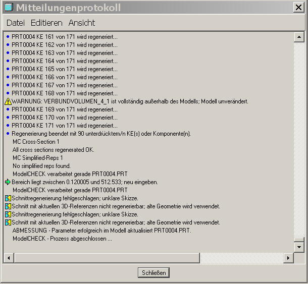

    Die Regenerierung mit Modellcheck bringt jetzt tatsächlich einen eindeutigen Fehler, der beim normalen Regenerieren und mit dem Modellplayer nicht auftritt.
    Spannend! Ich muss jetzt aber leider ein paar Studenten "quälen" und kann das Ergebnis erst später weiter analysieren.
    Danke  und 10Üs.
