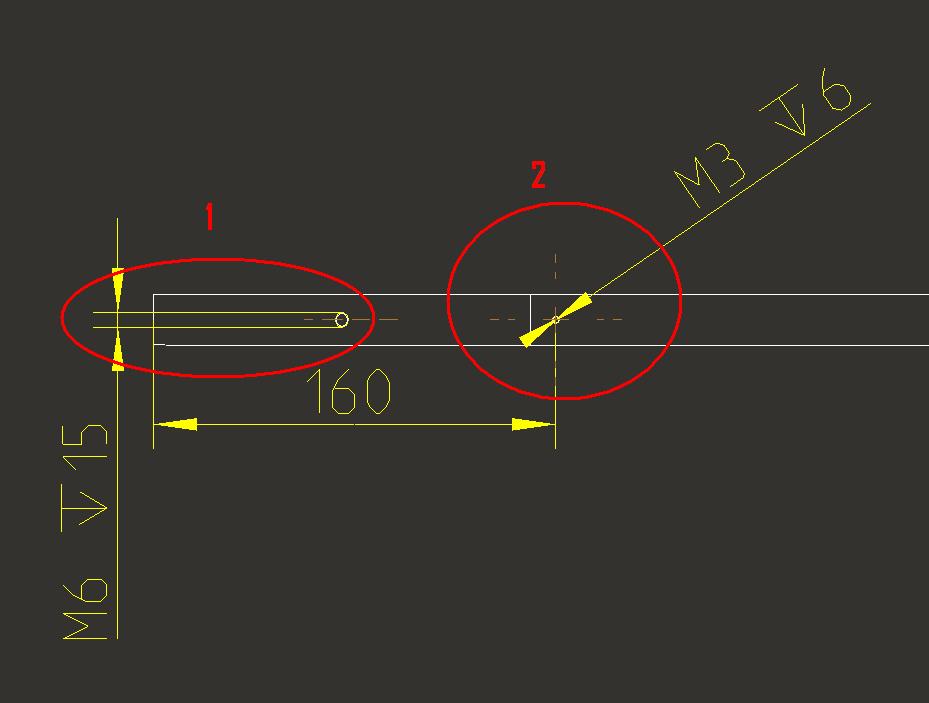

Hi Leute,
ein Bild sagt mehr als tausend Worte, deshalb:
Ich möchte den Bemaßungsansatz der Bemaßung 1 so gestalten wie der von Bemaßung 2. Allerdings kommt folgende Meldung bei der Funktion "Ansatz ändern":
"Bemaßungansatz nicht änderbar; Bewegen für altes "Ansatz ändern" verwenden.
Die betreffende Fläche ist übrigens schräg. Sieht man auf dem Bild leider nicht so gut. Könnte das damit zusammen hängen? Oder habe ich hier einfach die falsche Funktion am Wickel?

das müsste die Funktion "Als Linear zeigen" sein. Entweder im Kontextmenü oder in den Eigenschaften.
Ist es ein erzeugtes oder gezeigtes Maß?

es gibt die Funktion "Ordinaten/Linear umschalten" im Kontextmenu. Allerdings verändert er dann die Bemaßung in eine lineare + eine Winkelbemaßung.
Es ist ein gezeigtes Maß.

Das geht so nicht.
Zum Hintergund: eine Bohrung ist nur dann als Kreis zu sehen, wenn du in Achsrichtung darauf schaust. Unter kleinen Winkeln (und bei kleinen Maßstäben) sieht die Bohrung eventuell noch Kreisförmig aus, ist aber trotzdem in der Zeichnungsansicht oval. Ein Durchmessermaß nach Beispiel 2 zu erzeugen, ist deshalb nicht möglich. Beim Drehen des Maßes um die Bohrungsachse würden die Maßpfeile zusammen bzw. auseinander wandern.
Abhilfe:
-Ansicht erzeugen, die senkrecht auf die Bohrung schaut
-Bemassen der Bohrung in einer Schnittdarstellung (dann allerdings auch nur linear)
