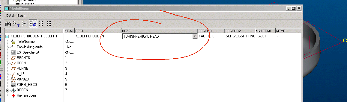

Hallo zusammen...
Hat jemand schon mal versucht in den Parameterspalten-Flyouts (siehe Bild) mit vorgegebenen Werten was zu machen, bzw. geht da überhaupt was?
Hab dazu nirgends was gefunden...

Ja das geht! Leider kann ich Dir nicht sagen, wo ich dazu was gelesen habe.
Für mich hat sich das Thema mit der StartupTOOLS erledigt - da gehts nämlich auch!

Solche Flyouts erscheinen nur, wenn's ein eingeschränkter Parameter ist. Dazu muß eine eigene Datei (Editor) angegeben sein in der config, welche Werte ein bestimmter Parameter haben darf (mit einigem Aufwand verbunden!).
Näheres in der ProE-Hilfe dazu.
Übrigens: gibt es einen gleichnamigen, uneingeschränkten Parameter schon, muß dieser gelöscht und neu angelegt werden, damit er diese Datei heranzieht.
Einmal definiert, lassen sich neue Parameterwerte in der Textdatei hinzufügen und im Parametermanager entsprechend aktualisieren.
