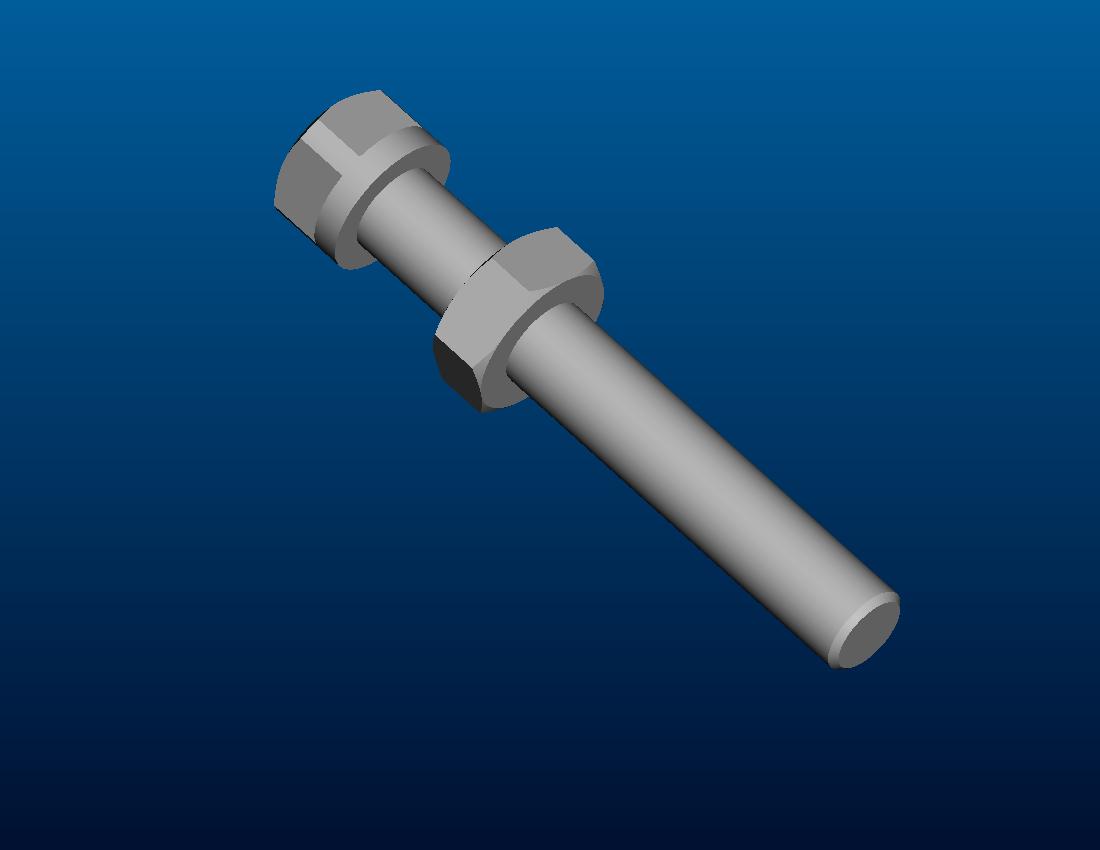

ich habe ein Problem: in einer Zusammenbauzeichnung sind in den 3D-Ansichten die Kanten eines Teiles verdeckt, die aber normal angezeigt werden sollten. Die Teile sind (in real) ineinander verschraubt.
Wenn ich das Teil alleine in einer Ansicht habe, wird es normal angezeigt, egal in welcher Orientierung. Das Teil ist auch nicht sonderlich komplex.
Ich habe ein Bild mit dem Teil und der Zusammenbauansicht angehängt...
Weiß jemand woran dieser Fehler liegt und ob ich den umgehen kann?
Danke und lieben Gruß
Patra

Also ich verstehe das Problem noch nicht. Welche Kanten stören dich ? Ich sehe etwas mit einem Gewinde, was etwas komisch aussieht aber trotzdem .... vielleicht mal rot markieren was du meinst ?

hm ok. Zum besseren Verständniss habe ich ein neues Bild angefügt.
Die rot martkierten Kanten in Einzelteil links hätten sichtbar sein müssen im zusammengebauten Zustand rechts.
Hoffe es ist klar was ich meine.

Also wenn ich die Ansicht geschickt drehe, werden die Kanten irgendwann sichtbar, anbei ein Bild wo diese sichtbar werden.
Aber sobald die Kanten nach vorn gedreht werden sollen, verschwinden sie. DAs Bild zeigt die Ansicht, wo es noch geht, sobald ich etwas mehr die Kanten nach vorne drehe, verschwinden sie, warum auch immer.
Hoffe ihr versteht meinProblem...

Volumenüberschneidung ?
Gewindeflächendurchmesser nicht gleich Bohrungsdurchmesser ?

Gewindedurchm = Bohrungsdurchmesser
Wie gesagt, es kommt auf die 3D-Ansicht an, mal sind die sichtbar, mal nicht, plötzlich verschwinden sie wenn irgend eine Drehschwelle erreicht wird....

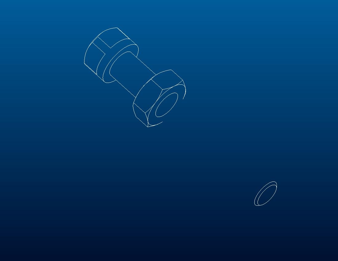

Un-Sichtbar.rar
Hallöchen an alle,
ich kram hier mal 'n uraltes Thema wieder hoch, für das es meineserachtens immer noch keine befriedigende Lösung gibt (Ich stehe nämlich gelegentlich vor dem selben Problem).
Fakt ist, dass Bolzen die einen größeren Außendurchmesser haben als der Kerndurchmesser der Bohrung, also der "normal Fall" bei Gewinden, diese in perspektivischen Ansichten nicht mehr korrekt dargestellt werden.
Die Silhoette des Bolzens wird als "verdeckt" behandelt, sobald er auf die Bohrung trifft.
Soweit, so gut!
Leider bleibt der "Rest" des Bolzens ebenfalls verdeckt, auch wenn dieser unten aus der Bohrung wieder austritt!
(Je nach Blickrichtung)
Dieses Phänomen tritt bereits in der Modellumgebung auf (Modus: "Sichtbare Kanten") und natürlich auch später in der Zeichnungsumgebung.
Ich kenne zwar einigen Tricks, wie ich die Silhouette wieder darstellen kann (z.B. 2D-Linie erstellen, oder die Bohrung größer machen etc.)
allerdings suche ich immer noch nach einer etwas komfortableren Lösung, da die optische Nachkontrolle, je nach Baugruppe, mit erheblichem Aufwand verbunden sein kann.
Meine Frage:
Gibt es mittlerweile einen zweckvollen Workaround hierzu?
oder besser:
Gibt es eine hilfreiche Einstellmöglichkeit, die das Durchdringungsverhalten bzw. deren Darstellungsoptionen steuert??
Vielen Dank schon mal,
Nina
P.S: Ich hab' hier auch mal ein Beispiel "zum spielen" angehängt.

Sind in beiden Teilen Gewinde eingefügt und trifft folgende Bedingung zu:
  • Außen-Ø des Bolzens = Gewindedurchmesser in der Mutter
  • Innen-Ø der Mutter = Gewindedurchmesser des Bolzens (Kern-Ø)
Sind die Gewinde auch sichtbar und nicht etwa über Folien ausgeblendet?

man könnte versuchen, im Teile- bzw. Baugruppenmodus mittels
Ansicht->Darstellungseinstellungen->Modelldarstellung
Registerkarte Schattieren, Option Mit Kanten (evtl. auch Kleine Flächen)
aktivieren. Hilft manchmal.
Gruß Paul
PS: ... und Schnelle HLR aktivieren

Ich meinte nicht die fehlende Gewindekosmetik, die habe ich absichtlich ausgeblendet, um das Problem zu verdeutlichen:
Die Außenkontur des Bolzens wird als "VERDECKT" behandelt! Und zwar in Zeichnungen!!!
Um das Phänomen zu beobachten reicht es aber aus, die Teile in der Assembly Umgebung zu betrachten.
Die Frage ist also noch offen:
Gibt es einen Workaround?
Viele Grüße, Nina
PS: Hier mal 'ne Zeichnung dazu (diesmal incl. Gewinde)

Leider keine Lösung, nur Bestätigung: Hatte ich auch schon...
Manchmal half es, die Ansicht ein bisschen anders zu orientieren...

Nein
Durchdringungen vermeiden!
