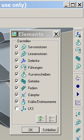

Hey.
Ich hab ein Problem: wenn ich meine Animation in MPG konvertiere, bleiben im Film immer gelbe und orange Linien integriert.
Ersichtlich ist, dass alle Linien entweder Achsen von den Zylindergelenken oder von den Servos sind.
Hat einer eine Lösung, wie ich die wegbekomme?

Die Anzeige der Gelenkverbindungen kann man per config-Option abschalten:
sim_display_motion_connections - no
Gruß Marco

In meiner config gibt es diesen Befehl nicht.

Ja eben.
Entweder in die config.pro hineinschreiben oder besser temporär Zu- bzw. Abschalten im Mechanism-Menü.
Das Bild ist WF2; gibt es aber so oder ähnlich auch in WF3 und WF4.
